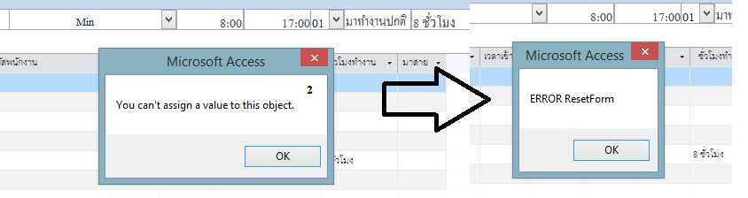

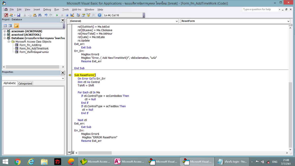

ลบ Tshift = Shift ออกไปครับ พอดีผมลืมลบออกให้ มันเลย เออเร่อ
แก้คำสั่งเป็น
Sub ResetForm()
    On Error GoTo Err_Err
    Dim ctl As Control
    For Each ctl In Me
        If ctl.ControlType = acComboBox Then
            ctl = Null
        If ctl.ControlType = acTextBox Then
         ctl = Null
        If ctl.ControlType = acCheckBox Then
                ctl = False
    Next ctl
Exit_err:
        Exit Sub
Err_Err:
        MsgBox Error$
         MsgBox "ERROR ResetForm"
        Resume Exit_err

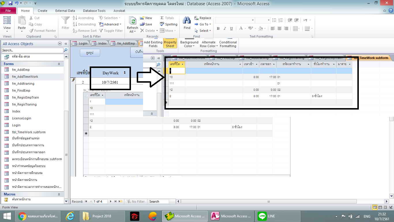

ขอบคุณนะคะอาจารย์ สำหรับคำตอบด้านบนค่ะ มีคำถามอีกแล้วค่ะ หนูมือใหม่จริงๆ ไม่ค่อยรู้เรื่อง Access เลย ต้องขอโทษด้วยนะคะที่ถามบ่อย รวบรวมมาถามทีเดียวเลยละกันนะคะ

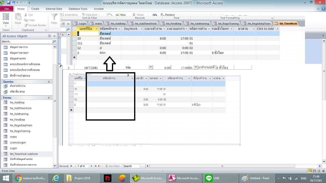

1. คือหนูเพิ่งมาตรวจสอบดูอ่ะค่ะว่า ลืมใส่ Field ที่เป็นวันที่ ในตารางเวลาการทำงานของพนักงาน แล้วทีนี้ หนูอยากทราบว่า หนูไปเพิ่มวันที่ในตารางแล้ว ถ้าจะเพิ่มลงในซับฟอร์ม จะสามารถเพิ่มได้อย่างไรคะ(1) แล้วทีนี้ พอหนูเพิ่ม Field วันที่ไป โค้ดขึ้น Error ค่ะ แต่บันทึกได้ เลยงงว่ามันมีปัญหาอะไรหรือป่าวคะ(2) แล้วอีกอย่างค่ะ คือตอนที่ลองบันทึกข้อมูลลงไป ชื่อพนักงานไม่ขึ้นในซับฟอร์ม แต่ในตารางชื่อขึ้นปกติอ่ะค่ะ ต้องแก้อย่างไรคะ(3) (ข้อนี้มีภาพประกอบ 3 ภาพค่ะ)

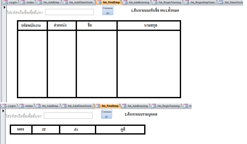

2.อยากทราบการทำฟอร์มค้นหาค่ะว่า ถ้าเราต้องการให้ค้นหาแบบดูข้อมูลพนักงานทั้งหมดเลยอ่ะค่ะ พอมันโชว์มาทั้งหมดแล้ว ถ้าเราจะดูแค่ Record นี้ ก็ดับเบิ้ลคลิกเข้าไปดู ข้อมูลพนักงานคนนั้น ก็จะปรากฎขึ้นมาคนเดียว และก็ค้นหาแบบใส่คีย์เวิดลงในช่องค้นหาไป แล้วก็มี Record ชื่อนั้นโชว์ก่อน แล้วดับเบิ้ลคลิกแล้วโชว์ประวัติขึ้นมา อันนี้ต้องสร้างฟอร์มอย่างไรบ้างคะ

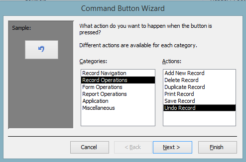

3.อยากทราบปุ่มที่ไว้แก้ไข Record บน ฟอร์มที่บันทึกไปแล้วอ่ะค่ะ มันไม่ใช่ปุ่ม Undo ที่มีอยู่ใน Access ใช้มั้ยคะ เพราะลองใช้งานมัน มันรู้สึกว่ามันไม่ใช่ปุ่มแก้ไขอ่ะค่ะ

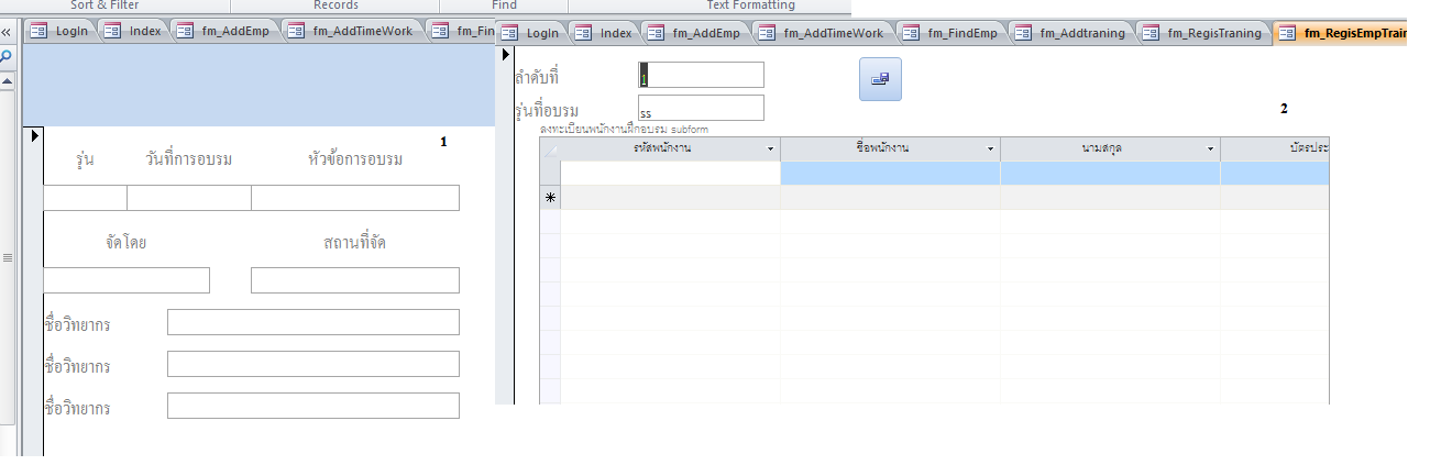

4.ในฟอร์มลงทะเบียนวิทยากรกับลงทะเบียนพนักงานที่เข้าอบรมอ่ะค่ะ ถ้าในการอบรมครั้งนึง มีพนักงานหรือวิทยากรหลายคน มันต้อสร้างตารางขึ้นมาใหม่หรือเปล่าคะ เพื่อให้มันบันทึกเข้าระบบได้อ่ะค่ะ

ชื่อของ Field ผมว่าเปลี่ยนไปใช้ภาษาอังกกษดีกว่าครับ จะได้ไม่มีปัญหาภายหลัง
ส่วน error ต่างๆ ให้ส่งไฟล์ที่ทำอยู่มาที่ [email protected]
เดี่ยวผมดูให้ครับ
