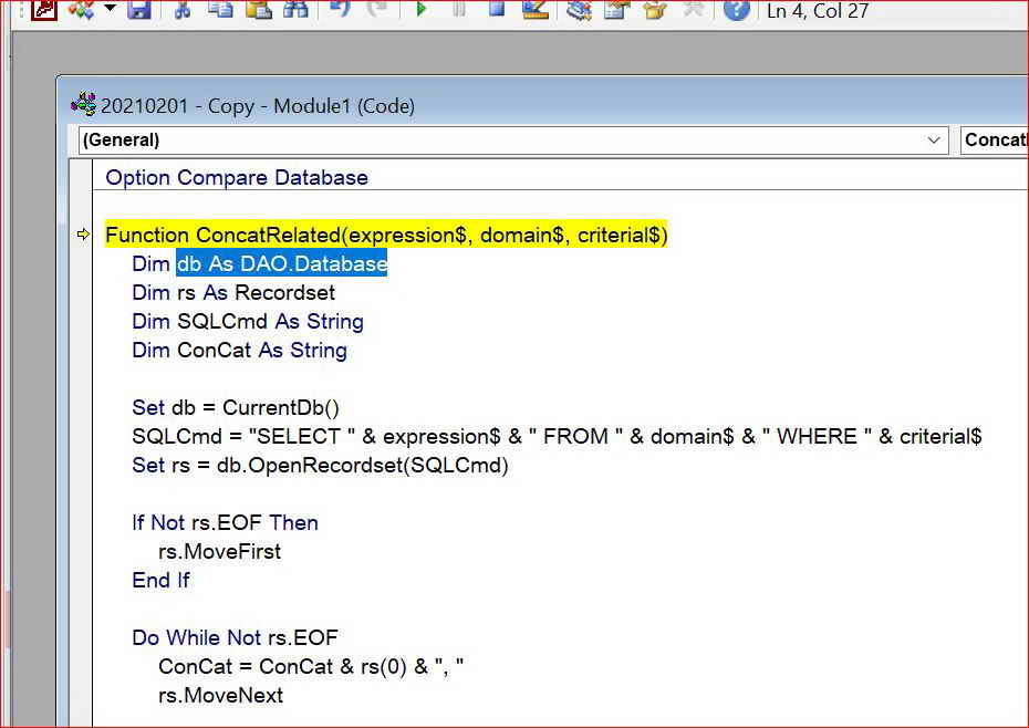

ทำแล้วเป็นแบบนี้ครับ
03 ก.พ. 64 , 08:24:10
: รวมข้อมูลจากหลายฟิวส์เป็นฟิวส์เดียว
« ตอบกลับ #5 เมื่อ: 03 ก.พ. 64 , 08:24:10 »
แจ้ง ERROR ที่เกิดด้วยครับ มันจะมีข้อความแสดงอยู่
