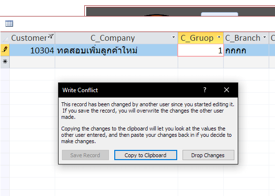

ผมใช้ access + mysql (ฐานข้อมูลอยู่บน www)
โดยฐานข้อมูลนี้ export มาจาก sql server โดยไม่มี error ใด ๆ ครับ กำหนด pk เรียบร้อยหมดแล้ว
อาการ
- การดึงข้อมูลมาแสดงทำได้ปกติ
- ข้อมูลที่เพิ่มใหม่ เพิ่มได้ แต่แก้ไขไม่ได้ ฟ้อง write conflict
- แต่ข้อมูลเก่า แก้ไขได้ปกติ
ไม่ทราบว่ามีแนวทางการแก้ปัญหาแนะนำมั้ยครับ

แนะนำว่าหลังจากเพิ่มเรคอร์ดใหม่แล้ว ให้ไปเปิดดูเรคอร์ดนั้นด้วยโปรแกรม MySQL โดยตรงทันที หาดูว่ามีฟิลด์อะไรที่ค่าเปลี่ยนแปลงไปจากหน้าฟอร์มหรือไม่  ถ้ามี ก็เป็นไปได้ว่าน่ามีความไม่ compatible กันระหว่าง data type บนหน้าฟอร์มกับ data type บนฟิลด์ในเทเบิล ทำให้ ODBC แปลงข้อมูลโดยอัตโนมัติเพื่อให้สามารถเก็บลงเทเบิลได้ ซึ่ง Access จะมองว่านั่นคือ ข้อมูลที่เพิ่งป้อนถูกแก้ไขไปอีกทีแล้ว สิ่งที่อยู่บนหน้าฟอร์มกับเทเบิลไม่เหมือนกันแล้วนะ ดังนั้นก่อนการบันทึกข้อมูลที่เราแก้ไขด้วยตัวเราเองอีกครั้งบนเรคอร์ดที่เพิ่งเพิ่มเข้าไป   Access ก็เลยเตือนออกมาอย่างที่เห็น   สำหรับ data type อะไรใน Access ควรแปลงไปเป็น data type อะไรใน MySQL  ให้ลองหาในเวปดูนะครับ  ส่วนสาเหตุอื่นๆนี่ อาจมี แต่ผมไม่รู้แล้วครับ

ลืมแจ้งเพิ่มเติม ตอนกดปุ่ม save ลองจับ error ดู มันฟ้อง
error 3021 No current record.
ตอนนี้แก้ปัญหาได้แล้วครับ
ตอบไว้เผื่อใครเจอปัญหาเดียวกันครับ
ผมทดลองโคลนตาราง customer จากเดิมชนิดข้อมูล ที่เก็บค่า จริงเท็จ
case1 > customer_test1 ใช้เป็นค่าเดิมคือ bit(1) ใน Access แสดงชนิดข้อมูลเป็น Yes/No
case2 > customer_test2 แก้ไขจาก bit(1) เป็น tinyint(1) ใน Access แสดงชนิดข้อมูลเป็น Number(integer)
case3 > customer_test3 ลบฟิลด์ข้อมูล bit(1) ทิ้งทั้งหมด
case4 > customer_test3 สร้างฟิลด์ ชนิดข้อมูล bit(1) เหมือน case 1
ทดลองเปิดด้วยฟอร์มเดิม เปลี่ยนแค่ Record Source
case1 > แก้ไขข้อมูลไม่ได้ แจ้ง write conflict เหมือนเดิม
case2 > แก้ไขข้อมูลได้ปกติอย่างที่ต้องการ  (mySQL เก็บค่า True = -1 / False = 0)
case3 > แก้ไขข้อมูลได้ปกติอย่างที่ต้องการ
case4 > แก้ไขข้อมูลได้ปกติอย่างที่ต้องการ  (mySQL เก็บค่า True = 1 / False = 0)
แต่มีตาราง Product ที่แม้ว่าค่าเดิมจะเป็น bit(1) ก็สามารถใช้งานได้ปกติ
ดูไปดูมา ปรากฎว่า ฟิลด์ที่จะเก็บค่าจริงเท็จ มีเป็นค่า NULL d
- สรุป -
เป็นเพราะฟิลด์ที่เป็น bit(1) มีค่า NULL
ใน case 4 ที่ลบ ฟิลด์ข้อมูล bit(1) ทิ้งแล้วสร้างใหม่ เป็น bit(1) เหมือนเดิม แต่ใช้งานได้ เพราะเมื่อสร้างใหม่ ค่าเริ่มต้นถูกกำหนดให้เป็น 0 ทั้งหมด ไม่มีฟิลด์ใดว่าง
ใน case 2 แม้มีค่าว่าง แค่ใช้งานได้ปกติ เดาว่า เพราะ tinyint(1) อนุญาตให้มีค่าว่างได้
แต่สุดท้ายผมจะเปลี่ยนฟิลด์ bit(1) เป็น tinyint(1) ทั้งหมด
