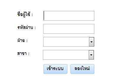

ออกแบบหน้าจอที่ MS Access เชื่อมต่อโดยลิงค์ Database SQL Server ค่ะ
ต้องการล็อกอินด้วย ชื่อผู้ใช้ รหัสผ่าน ฝ่าย และสาขาที่เลือก เช่นเลือกฝ่าย FFF เลือกสาขา Bangkok

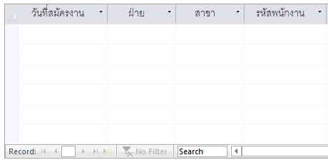

อยากจะให้ข้อมูลที่อยู่ในฝ่ายและสาขาที่เราเลือกล็อกอินมาแสดงในหน้า Subform ค่ะ รบกวนแนะนำด้วยค่ะ ตอนนี้ติดปัญหาเวลาล็อกอินเข้ามาแล้วข้อมูลไม่แสดงใน Subform เลย เมื่อใส่เงื่อนไขเข้าไปใน Query แล้ว
หน้าล็อกอิน
หน้าแสดงผลข้อมูลหลังจากล็อกอินเข้ามาค่ะ

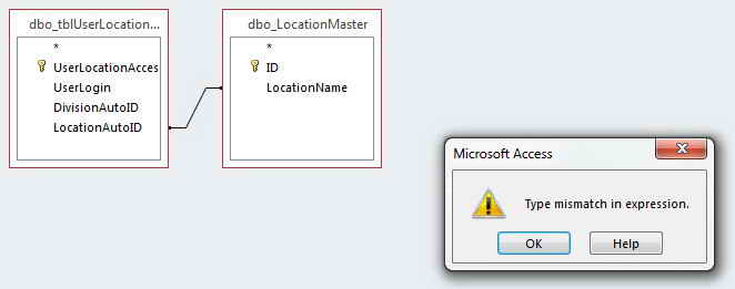

ฟิลด์ที่ใช้เก็บข้อมูลใน SQL Server

อ่อ เป็น varchar หรือครับที่มันไม่ยอมแสดงเพราะ Join Table Field number กับ text มันเลยไม่แสดง
เดี่ยวพรุ่งนี้ผมแก้ตัวอย่างให้นะ

nvarchar ค่ะ Export Database จาก MS Access ไปเป็น SQL Server ได้ type ตามนี้เลยค่ะ เลยแก้ไขอะไรไม่ได้แล้ว เพราะข้อมูลของเดิมมีเป็นหมื่น Record แล้วนะคะ รบกวนด้วยนะคะ ถ้าได้ตัวนี้ แก้ไขได้อีกหลายหน้าเลยค่ะ

ลองดูครับแก้การ Join เป็น text แล้ว
ส่วนที่ต้องแก้คือ จำนวนคอลัมน์  ของ  comboDivision และ comboLocation จาก 2 แก้เป็น 1
ความกว้างคอลัมน์ จาก 0ซม.;5ซม. แก้เป็น 5ซม.

ติดตรงนี้ค่ะ Database ที่ใช้งานจริงเป็น SQL Server นะคะ ไม่ได้ใช้ MS Access

พอดีผมไม่มี SQL เทสที่เครื่อง แต่ถ้าเราใช้การแปลง เป็น Cstr ในกรณีเป็นข้อความ หรือพวก Cint  กรณีเป็นตัวเลข ก่อนนำไป Join กันว่าจะช่วยได้ไหม เช่น
SELECT Employee.ID, Employee.EmployeeCode, Employee.EmployeeName, CStr([EmployeeDivision]) AS EmployeeDivision1, CStr([EmployeeLocation]) AS EmployeeLocation1 FROM Employee WHERE (((CStr([EmployeeDivision]))=[forms]![Form1]![comboDivision]) AND ((CStr([EmployeeLocation]))=[forms]![Form1]![comboLocation]));
โดยในซัพฟอร์ม ตรงControlSource ใส่ EmployeeLocation1 กับ EmployeeDivision1 แทน

ทำได้แล้วค่ะ พอดี Export Database type ที่อยู่ใน MS Access ไปเป็น SQL Server type เปลี่ยนไปหมดค่ะ ลองไปนั่งตรวจสอบและแก้ไข type ตอนนี้ล็อกอินมาแล้วได้ตามที่ต้องการแล้วค่ะ ขอบคุณมากๆนะคะ

ต้องระวังคือ ทุกตารางต้องมี pk หลังจากการ export ไป sqlserver pk จะหาย
ชนิดข้อมูลก็จะถูกแปลง ซึ่งบางชนิดมันไม่ตรงกับที่เราต้องการ ต้องตรวจสอบและเปลี่ยนใหม่ เช่นพวก autonumber / yesno / currency
- join ต้องเป็นชนิดข้อมูลเดียวกัน ตัวเลขก็ต้องตัวเลข (ควรใช้เป็นตัวเลข เป็น text ไม่แนะนำ)
- type mismatch ส่วนใหญ่คือ ชนิดข้อมูลไม่ตรงกัน
- การดึงข้อมูลมาแสดง ต้องดึง pk มาด้วยเสมอ
