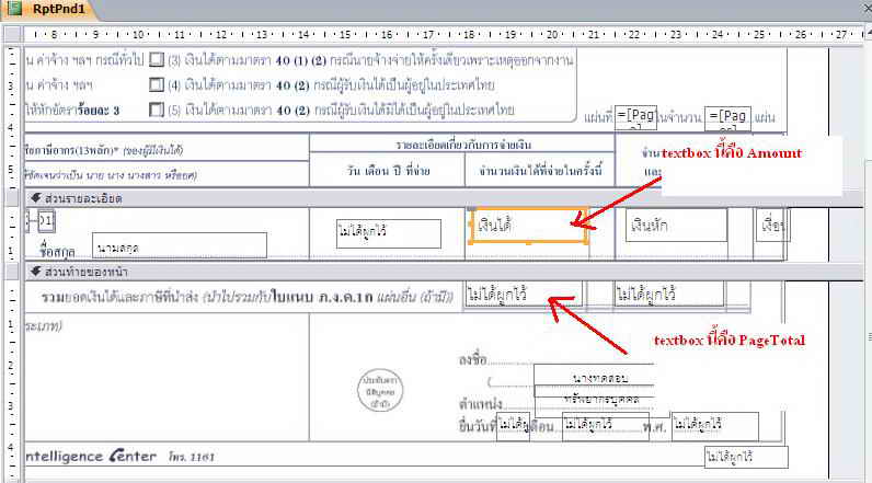

อาจารย์ครับ ในส่วนของผลรวมมัน Erro ในแต่ละหน้า
แต่หน้าสุดท้าย รวมได้ครับ  ต้องแก้ไขตรงไหนครับ

สร้าง textbox และใส่โค้ดแบบที่ผมโพสไปครับ

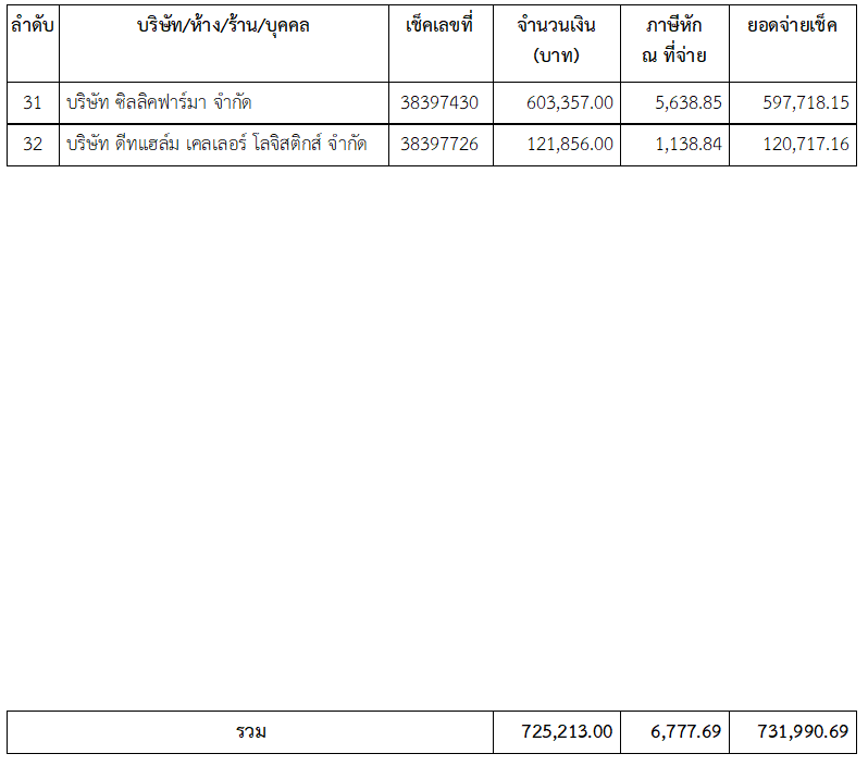

หน้าตารายงานหน้าสุดท้าย แสดงแบบไหนครับ
ขอดูรูปหน่อย
13 พ.ค. 63 , 15:26:09
: จำกัดจำนวนเรคคอดที่รายงาน
« ตอบกลับ #6 เมื่อ: 13 พ.ค. 63 , 15:26:09 »
แบบนี้ครับอาจารย์ อยากให้มันตีเส้น จนครบเลยครับ
