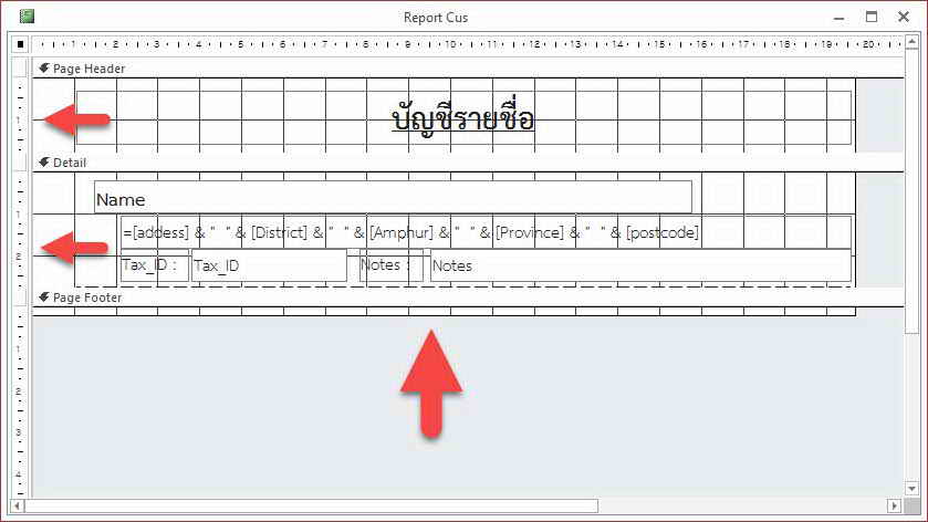

> ออกแบบรีพอร์ต
/ Access ไม่สามารถตั้งค่าหน่วยวัด(inches,cm)ได้เองต้องตั้งไปตั้งค่าที่ Windows (ทำแค่เครื่องที่ใช้ออกแบบรายงานก็พอครับ)

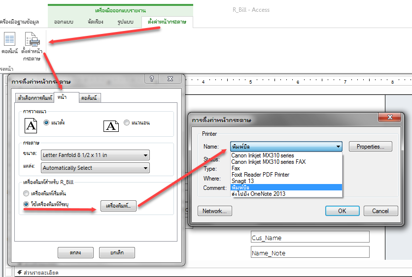

/ ดู วิธีสั่งให้รายงานหน้านั้นเลือกเครื่องปริ้นแบบเจาะจง เพิ่มเติมคือเลือกขนาด 80*80 จากที่เราเพิ่มไปในตอนแรกนั้นด้วย

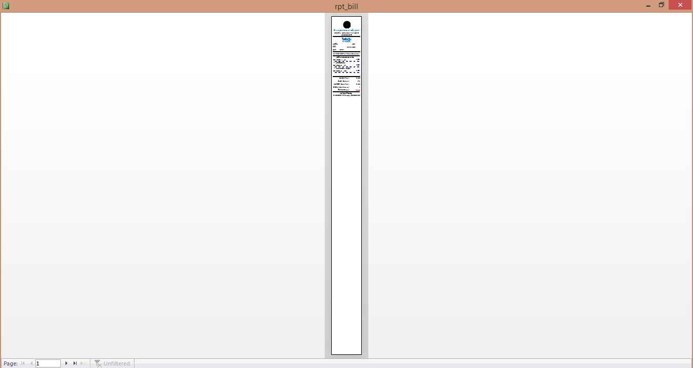

ติดตั้งแล้วครับ รายงารจะออกมาแบบนี้ครับ มี 2 หน้า

1.ออกแบบรายงานกำหนดขนาดไม่ให้เกิน 8cm แล้วใช่ใหมครับ

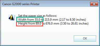

2.จากที่ว่าเพิ่มขนาด 8x8cm(80*80mm) ลงไปใน print server properties นั้นเครื่องพิมพ์กระดาษความร้อนรองรับใช่ใหมครับ
ตย.เครื่องผมที่รองรับเล็กสุดได้ที่ 55*89mm
