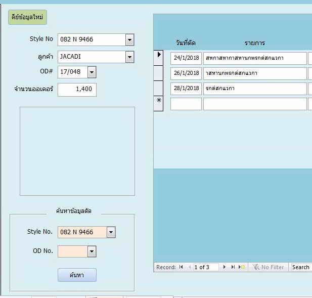

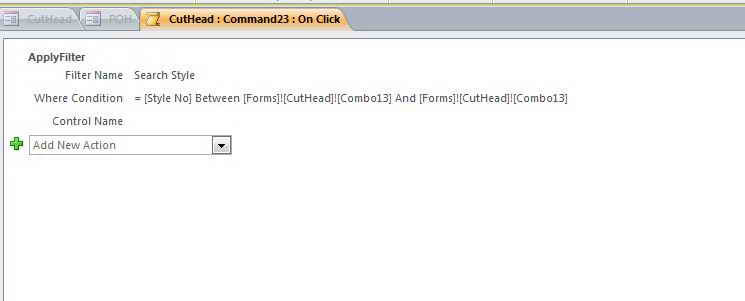

รบกวนสอบถาม code การ filter ข้อมูลครับ ตามรูป ในส่วนของค้นหาข้อมูลตัด หากผมต้องการเลือก Style No แล้วก็เลือก OD# กด ค้นหา ให้โปรแกรมดึงข้อมูล Style No และ OD# นั้นๆออกมาให้เรา ต้องทำยังไงครับ ปกติถ้าค้นหาแค่ Style No หรือ OD# อย่างใดอย่างหนึ่งผมทำได้ครับ โดยการใช้ Macro builder Apply filter แล้วกำหนดใน Where condition เอาครับ แต่พอเป็น2เงื่อนไขให้มันเช็คทั้ง Style No และ OD# ไปไม่เป็นเลยครับ
อันนี้เป็นคำสั่งที่ให้ค้นหาแค่อย่างใดอย่างหนึ่งครับ

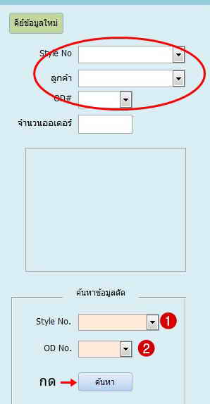

สมมติเราไม่มองถึง sub form และการดึงรูปมาแสดงนะครับ ตามรูป
วงกลมจะเป็น data ของ main form ผมแค่ต้องการ dropdown เลือกตามเลข1,2 แล้วก็กดค้นหา ให้ข้อมูลมาแสดงที่ในวงกลมด้านบนเท่านั้นอะครับ
