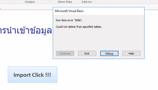

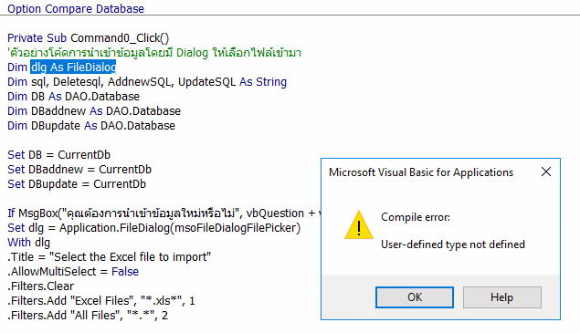

พอนำไปใช้กับไฟล์งานที่ทำ ติด error นี้ค่ะ

: สอบถามการอัพโหลดไฟล์ Excel ใน MS Access
« ตอบกลับ #9 เมื่อ: 23 เม.ย. 64 , 14:32:26 »
ตรง Tool >> Reference
เพิ่มตัว MS OFFICE XX Object libary ด้วยครับ ตามภาพ

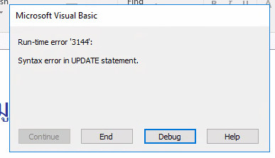

ข้างบนแก้ได้แล้วค่ะ ติดปัญหานี้ต่อค่ะ
23 เม.ย. 64 , 16:26:56
« ตอบกลับ #11 เมื่อ: 23 เม.ย. 64 , 16:26:56 »
Deletesql = "DELETE * FROM TempImport;"
ตารางชั่วคราวชื่ออะไรครับ
ตรงสีแดงใส่ชื่อตารางชั่วคราว
23 เม.ย. 64 , 16:34:37
mtaccess
« ตอบกลับ #12 เมื่อ: 23 เม.ย. 64 , 16:34:37 »
ชื่อนี้ค่ะ dbo_TempImport
เป็น Database ที่ลิงค์มาจาก SQL Server
หรือจะติดตรงนี้ค่ะ acSpreadsheetTypeExcel8 ต้องไปสร้างหรือกำหนด SpreadsheetType ที่ไหนคะ
23 เม.ย. 64 , 16:55:40
« ตอบกลับ #13 เมื่อ: 23 เม.ย. 64 , 16:55:40 »
ตาราง temp สร้างไว้ที่ front end ได้เลย ไว้วางข้อมูลชั่วคราวเท่านั้น
ไม่ต้องลิ้งมา
23 เม.ย. 64 , 17:18:15
mtaccess
« ตอบกลับ #14 เมื่อ: 23 เม.ย. 64 , 17:18:15 »
ไม่ต้องลิ้งมา
ข้อมูลเข้าแล้วค่ะ แต่ติด error ตรงอัพเดต พอดีมีการอัพเดต 3 ฟิลด์ ได้แก่ TP7No, TPIssueDate, TPExpireDate รบกวนแนะนำด้วยค่ะ ขอบคุณค่ะ
Code
UpdateSQL = "UPDATE dbo_TestTP INNER JOIN dbo_TempImportTP ON dbo_TestTP.CardID = " _
& "dbo_TempImportTP.CardID SET dbo_TestTP.TP7No = [dbo_TempImportTP].[TPNo], dbo_TempImportTP.CardID SET dbo_TestTP.TPIssueDate = [dbo_TempImportTP].[TPIssueDate], dbo_TempImportTP.CardID SET dbo_TestTP.TPExpireDate = [dbo_TempImportTP].[TPExpireDate] " _
& "WHERE (((dbo_TestTP.TPNo)<>[dbo_TempImportTP].[TPNo]) AND ((dbo_TestTP.TPIssueDate)<>[dbo_TempImportTP].[TPIssueDate]) AND ((dbo_TestTP.TPExpireDate)<>[dbo_TempImportTP].[TPExpireDate]) ((dbo_TestTP.CardID)=[dbo_TempImportTP].[CardID]));"
23 เม.ย. 64 , 18:05:46
« ตอบกลับ #15 เมื่อ: 23 เม.ย. 64 , 18:05:46 »
โค๊ด Addnew
AddnewSQL = "INSERT INTO dbo_TestTP ( CardID, TPNo, TPIssueDate, TPExpireDate ) " _
& "SELECT dbo_TempImportTP.CardID, dbo_TempImportTP.TPNo, dbo_TempImportTP.TPIssueDate, dbo_TempImportTP.TPExpireDate " _
& "FROM dbo_TempImportTP WHERE (((dbo_TempImportTP.CardID) Not In (select CardID from [dbo_TestTP])));"
โค๊ด Update
& "dbo_TempImportTP.CardID SET dbo_TestTP.TPNo = [dbo_TempImportTP].[TPNo], dbo_TestTP.TPIssueDate = " _
& "[dbo_TempImportTP].[TPIssueDate], dbo_TestTP.TPExpireDate = [dbo_TempImportTP].[TPExpireDate] " _
& "WHERE (((dbo_TestTP.TPNo)<>[dbo_TempImportTP].[TPNo]) AND ((dbo_TestTP.CardID)=[dbo_TempImportTP].[CardID])) " _
& "OR (((dbo_TestTP.TPIssueDate)<>[dbo_TempImportTP].[TPIssueDate])) OR (((dbo_TestTP.TPExpireDate)<>[dbo_TempImportTP].[TPExpireDate]));"
ปรับเป็นแบบนี้นะครับ เราจะไม่ใช้ And เราจะใช้ OR นะครับ
เช็คฟิลล์ TP7No เพื่อความถูกต้องนะครับว่าที่ถูกต้องคือ TP7No  หรือ TPNo
« แก้ไขครั้งสุดท้าย: 23 เม.ย. 64 , 19:16:19 โดย PNR »
26 เม.ย. 64 , 09:40:00
mtaccess
« ตอบกลับ #16 เมื่อ: 26 เม.ย. 64 , 09:40:00 »
โค๊ด Addnew
โค๊ด Update
ขอบคุณมากๆนะคะ เดี๋ยวจะลองดูนะคะ
26 เม.ย. 64 , 12:20:13
ตอบกลับ #17
mtaccess
« ตอบกลับ #17 เมื่อ: 26 เม.ย. 64 , 12:20:13 »
ทำได้แล้วค่ะ ขอบคุณมากๆนะคะ
