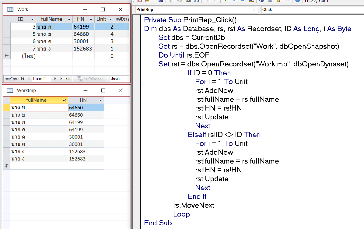

ลองดูครับ ไม่รู้ต้องการแบบนี้ไหม
ถ้าจะปรับตรงไหนสอบถามได้ครับ
โดยขั้นตอนแรก
ใช้การนำข้อมูลจากตาราง work มา Addnew ไปยังตารางที่ 2 คือ WorkExtrackUNIT
โดยจำนวนครั้งเอามาจากการจำนวนของ Unit ในแต่ละ Fullname
Sub AddRowByUnit()
Dim RS As DAO.Recordset
Dim rst As DAO.Recordset
Dim strFullname As String
Dim I As Long
    Set rst = CurrentDb.OpenRecordset("Work", dbOpenDynaset)
    Set RS = CurrentDb.OpenRecordset("WorkExtrackUNIT", dbOpenDynaset)
rst.MoveFirst
Do Until rst.EOF
strFullname = rst!FullName
For I = 1 To rst!unit
If strFullname = rst!FullName Then
            RS.AddNew
            RS![FullName] = rst!FullName
            RS![HN] = rst!HN
            RS!row = "1"
            RS.Update
    Next
  rst.MoveNext
  Loop
    RS.Close
    Set RS = Nothing
ขั้นตอนต่อมา
ใช้การนำข้อมูลที่ได้มาสร้างเป็นแถวเดียว หลายคอลัมน์
โดยใช้ Do until
สั่งเกตุจากขั้นตอนแรกผมจะเพิ่มแถวที่ชื่อ Row เข้าไปด้วยเพื่อไว้เช็คค่าตอน Update ไปยังตาราง
Public Sub ExplodeTable()
    Dim DB  As DAO.Database
    Dim I   As Integer
    Dim LastID  As Variant
    Set DB = CurrentDb
    Set RS = DB.OpenRecordset("SELECT WorkExtrackUNIT.row,WorkExtrackUNIT.Fullname, WorkExtrackUNIT.HN FROM WorkExtrackUNIT ORDER BY WorkExtrackUNIT.ID;")
    RS.MoveFirst
    Do Until RS.EOF
    If RS!row <> LastID Then
                I = 1
            DB.Execute "insert into Workreport (row, box1) values (" & CStr(RS!row) & ", '" & CStr(RS!FullName & vbCrLf & " HN " & RS!HN) & "')", dbFailOnError
                I = I + 1
            DB.Execute "update Workreport set Box" & CStr(I) & " = '" & CStr(RS!FullName & vbCrLf & " HN " & RS!HN) & "' where row = '" & CStr(RS!row) & "'", dbFailOnError
   LastID = RS!row
    RS.MoveNext
    Loop
    RS.Close: Set RS = Nothing
    DB.Close: Set DB = Nothing
    DoCmd.OpenReport "rptdemo", acViewPreview
แล้วสร้างปุ่มคลิ๊กขึ้นมาซักตัวหนึ่ง ใส่โค้ดให้จัดลำดับการทำงานตั้งแต่เริ่มจนถึงการออกรายงาน
โดยจะสั่งให้ลบข้อมูลในตาราง ชั่วคราวออกก่อนรับข้อมูลใหม่มาแสดงที่รายงานทุกครั้ง
Private Sub Command0_Click()
Set DB = CurrentDb
DB.Execute "Delete * from WorkExtrackUNIT;"
DB.Execute "Delete * from Workreport;"
Call AddRowByUnit
Call ExplodeTable
« แก้ไขครั้งสุดท้าย: 04 มิ.ย. 63 , 12:56:06 โดย PNR »
