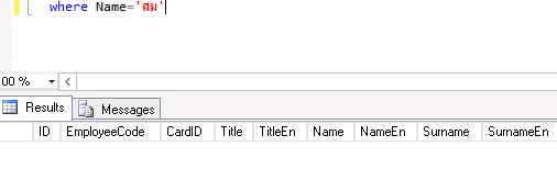

ค้นหาข้อมูลที่เป็นภาษาไทยไม่ได้ค่ะ เขียนโปรแกรมด้วย MS Access DB ย้ายจาก Access เป็น SQL Server เลยเจอปัญหาการค้นหาคำที่เป็นไทย

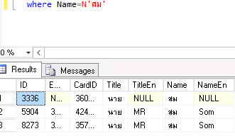

ลอง Select ใน SQL where Name=N'สม' หาเจอค่ะถ้าใส่ N นำหน้า
แต่เวลาเขียนโค้ดใน MS Access แบบนี้ ไม่เจอ รบกวนแนะนำด้วยค่ะ

ข้อมูลใน Table แสดงภาษาไทยปรกตินะคะ ไม่ได้แสดง ???? แต่เวลาค้นหาด้วยภาษาไทย ไม่เจอ ถ้าใส่ N'สม' แบบนี้เจอ

เพราะลองค้นหาแล้วไม่ได้ค่ะ ถ้าไม่มี N'สม' เป็นแค่ภาษาไทยนะคะ ภาษาอังกฤษค้นหาได้ตามปรกติ

อ่อ ใช้ N” prefix นิเองเดี่ยวผมหาวิธีแปป

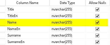

รบกวนสอบถามนะครับว่าทำไมต้องใช้ datatype แบบ Nvarchar ใช้ Varchar ไม่ได้หรือครับ แบบไม่ใช่ข้อมูล Unicode
เพราะเก็บพวกชื่อ นามสกุลพนักงาน Varchar จะไม่มีปัญหาเรื่องพวกนี้เลย
เพราะถ้าเก็บชื่อพนักงาน Varchar สามารถเก็บ ชื่อภาษาไทย และ อังกฤษได้อยู่แล้ว
ผมสอบถามนะครับพอดีไม่ได้ใช้ SQL SERVER
ปล เปลี่ยนเป็น Varchar ได้ไหม  :cool: :cool:

พอดีเดิม Database เป็น MS Access นะคะ จากนั้นย้าย Database ไปเป็น SQL Server โดยทำการ Export จาก MS Access เป็นไฟล์ Excel แล้วนำไป Import เข้า SQL Server นะคะ Type เป็น Nvarchar ให้เลย พอจะมีวิธีแก้ไหมคะ พอดีระบบมีการใช้งานไปแล้ว มีข้อมูลพนักงานประมาณ 15,000 กว่าคนแล้ว

Data type ตระกูล N.... ค่อนข้างมีปัญหากับบ้านเราจริงครับ ผมจึงใช้วิธีสั่งก๊อบข้อมูลทั้งหมดจาก ntext ไปคอลัมน์ที่สร้างใหม่เป็น text แล้วจึงสั่งค้นหาจากคอลัมน์นี่แทน(ถ้าแก้ให้ต่อไปลิ้งมาคอลัมน์ใหม่ผ่าน>ไปลบชุดเก่าก็ได้นะ :cool:)
ตัวอย่างชุดคำสั่งบน SQL Server Management Studio
UPDATE [ชุดดาต้าเบส].[dbo].[ชื่อเทเบิ้ล]
SET [คอลัมน์ใหม่] = [คอลัมน์เก่า]
โพสต์นี้ได้รับคำขอบคุณจาก: PNR, mtaccess
