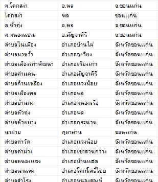

ถ้าข้อมูลที่อ่านจากบัตรประชาชน เช่น ตำบล อำเภอ จังหวัด มาจากจังหวัดหรือตำบล อำเภอ เดียวกันแต่รูปแบบที่อ่านได้จากบัตรประชาชนจริงไม่เหมือนกัน เช่น จ.ขอนแก่น, ขอนแก่น, จังหวัดขอนแก่น ตามรูปนี้ ทำยังไงคะ รบกวนแนะนำด้วยค่ะ

สร้างคิวรี่ขึ้นมาใช้ Replace เพื่อ ตัดคำออกเอาเฉพาะชื่อจังหวัดเช่น จ.ขอนแก่น หรือ จังหวัดขอนแก่น จะเหลือ ขอนแก่น ครับ
ส่วนอำเภอกับตำบลใช้วิธีเดี่ยวกันครับ
ในแต่ละฟิลล์ใส่โค้ดตัดคำแบบนี้เข้าไปนะครับ
จังหวัด: Replace(Replace([province],"จ.",""),"จังหวัด","")
อำเภอ: Replace(Replace([district],"อ.",""),"อำเภอ","")
ตำบล: Replace(Replace([Sub-district],"ต.",""),"ตำบล","")
เมื่อใช้ Replace แล้วก็นำคิวรี่นี้แหละไป Join Table ให้ได้เลขไปรษณีย์
ถ้าข้อมูล File Address มีคำว่าอำเภอก็ตัดคำที่ไม่ต้องการออกไปให้เหมือนกัน ก็ใช้ได้แล้วครับ

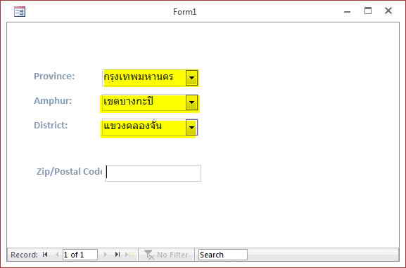

ถ้าข้อมูลอ่านจากบัตรมาเป็นแบบนี้เลยนะคะ แต่ในฐานข้อมูลไม่มีแขวงนำหน้าคลองจั่น แนะนำด้วยค่ะ ข้อมูลอ่านจากเครื่องอ่านบัตรประชาชนโดยตรง

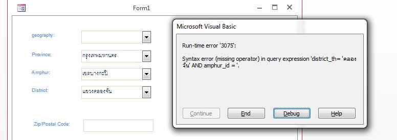

น้องไปแก้ Event ของ คอมโบบ๊อก cb_district AfterUpdate  เป็นแบบนี้นะครับ
Private Sub cb_district_AfterUpdate()
    Me.txt_zipcode = DLookup("post_code", "tb_district", "district_th= '" & Replace(Me.cb_district, "แขวง", "") & "' AND amphur_id = " & Me.cb_amphur.Column(0, Me.cb_amphur.ListIndex))
โดยเครื่องแสกนถ้าได้คำว่าแขวงติดมา แต่ตอนจะแสดงข้อมูลเราใช้ Replace ตัดแขวงออกให้ก็จะแสดงข้อมูลได้ปกติ

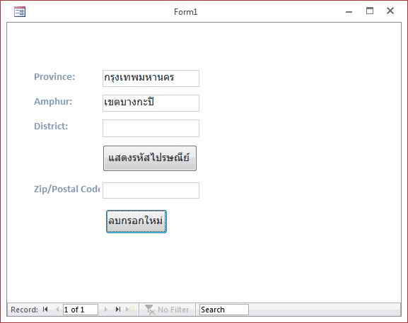

ข้อมูลยังไม่ได้ตามที่ต้องการค่ะ ข้อมูลผู้สมัครทั่วจังหวัดค่ะ ไม่ใช่มีแค่กรุงเทพฯ เวลาเสียบบัตรข้อมูลบัตรไม่เหมือนกันอีกค่ะแต่ละคนแต่ละจังหวัด อยากให้เสียบบัตรแล้วให้รหัสไปรษณีย์ขึ้นให้เลยค่ะ เพื่อลดขั้นตอนในการหารหัสไปรษณีย์ รบกวนแนะนำด้วยนะคะ พอจะมีวิธีทำได้ไหม ขอบคุณค่ะ
ตรงช่อง District รับค่าจากการเสียบบัตรไม่ได้ค่ะ แสดง error ตามนี้
ถ้าต้องการให้แสดงรหัสไปรษณีย์ หลังจากอ่านข้อมูลจากการเสียบบัตร โดยไม่ต้องกดปุ่มแสดงรหัสไปรษณีย์

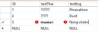

ลองทดสอบสร้าง Table Test ดู ตอนคีย์เป็นภาษาไทยนะคะ พอบันทึกจากภาษาไทยแสดงเป็น ?????

เปลี่ยน Server Collation, Database Collation ตามที่อาจารย์สันติสุข แนะนำในโพสก่อนหน้านี้หรือยังครับ
https://www.thai-access.com/index.php?topic=1308.msg5790#msg5790
ตรงส่วนนี้ สร้างเป็น Varchar ได้ไหม
