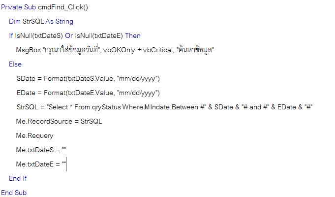

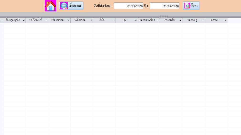

ขอความช่วยเหลือหน่อยคับ พอกดปุ่มค้นหาแล้วไม่มีข้อมูลโชว์เลย ทั้งที่ข้อมูลก็มีนะคับ
ก่อนหน้านี้ก็ยังใช้งานได้ปกติ

1. เข้า VBA Editor ไปคอมไพล์โปรแกรมก่อน ถ้าไม่ผ่านก็แก้ให้ถูกครับ
2. ดูชื่อปุ่มบนฟอร์มว่ายังชื่อ cmdFind หรือเปล่า ถ้าไม่ใช่ก็แก้ให้ถูกต้อง
3. ที่บรรทัด On Click ใน Property Sheet ของปุ่ม cmdFind แสดงเป็นคำว่า [Event Procedure] หรือไม่ ถ้าไม่ใช่ก็คลิกปุ่ม ... หลังบรรทัด  Access จะเปิด VBE Editor ให้ใส่โค้ดอีกทีและทดสอบการทำงานครับ
นอกเหนือจากนี้ และถ้า Access ไม่ได้แสดงข้อความอะไรบอกเราเพิ่มเติม ก็น่าจะเกิดจาก ข้อมูลไม่ได้อยู่ในช่วงวันที่แล้วครับ

ได้แล้วครับ ผมไปเปลี่ยน data entry = no ก็สามารถค้นหาได้ แต่ถ้าเปลี่ยนเป็น yes จะไม่สามารถค้นหาได้ รบกวนสอบถามเพิ่มเติม ตรงนี้มีวิธีแก้อย่างอื่นอีกไหมครับ ถ้าเกิดผมไม่ต้องการแสดงข้อมูลทั้งหมดตอนเปิดฟอร์มอะครับ
