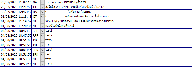

ผมมี subform ชื่อ collection มี combobox ชื่อ result_code โดยจะมีตัวเลือกหลายตัวเลือก กรณีที่พนักงานบันทึกข้อมูลภายในวันแล้วและเลือกตัวเลือก RPP PD BRK แล้วจะไม่สามารถลง RPP PD BRK ซ้ำได้ภายในวันได้อีก แต่ถ้าเป็นตัวเลือกอื่นสามารถเลือกลงซ้ำได้

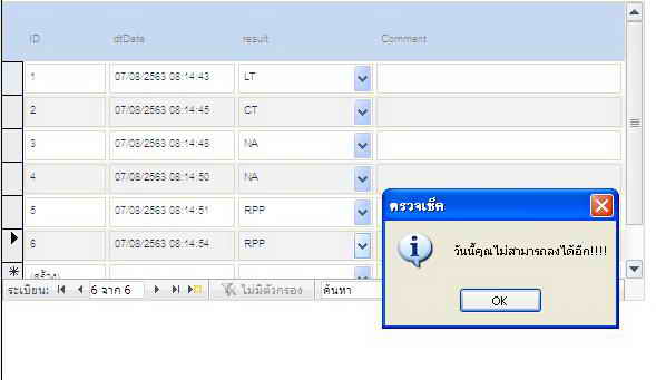

ลองดูตัวอย่างนี้นะครับ
ผมใช้การสร้างคิวรี่เพื่อนับจำนวนครั้งการเลือกของCombobox Result ในแต่ละวัน
โดยกำหนดเงื่อนไขว่าถ้า RPP PD BRK นี้มีการลงไว้แล้ว จะไม่สามารถลงต่อได้อีกและมีการแจ้งเตือน พร้อมกับลบค่าที่เพิ่งกรอกลงไปเพื่อรอรับการกรอกใหม่อีกครั้งที่ถูกต้อง
ส่วนโค้ดก็ประมาณนี้ครับ

ส่วน Event ของ Combobox cbresult ผมใช้  Exit นะครับ เพราะจะสามารถตรวจสอบค่าที่กรอกลงไปได้แม่นยำกว่า Afterupdate ครับ
