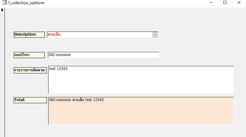

จากรูปจะมี text 4 ตัว
1.Description
2.เบอร์โทร
3.รายงานการติดตาม
4.Total คือเอา 1-3 มารวมกัน
คำถามคือตอนนี้ text รายงานการติดตาม เวลาพิมม์ข้อมูลลงไป ผมอยากให้มัน Update ที่ช่อง Total ทันที ตอนนี้ผมใช้เงื่อนไข After Update อยุ่คือว่ามันต้องคีย์ข้อมูลเสร็จแล้วถึงจะ Update ต้องเขียนแบบไหนครับ

เท่าที่ทราบคือไม่ว่าจะใช้เงื่อนไขไหนก็ต้องพิมพ์เสร็จหรือ Enter ก่อนข้อมูลที่อื่นถึงจะอัพเดทครับ / จะให้เป็นแนวว่าระหว่างพิมพ์ช่องหนึ่งอยู่แล้วให้อีกช่องอัพเดทแบบ Realtime ทันทีเลยทั้งที่ยังไม่ตกลงคงจะไม่มีนะครับ

เราสามารถที่จะพอทำได้ครับ โดยใช้การกำหนด ประกาศตัวแปรเป็น Public นะครับ
ผมสมมุติ text1 ถึง text3 และ textbox แสดงชื่อ total
เพราะโดยปกติ .Text จะใช้ได้กับ คอนโทรลที่ โฟกัสอยู่เท่านั้น
เราจึงควรสร้างตัวแปรขึ้นมาเก็บค่าไว้ก่อนเพื่อนำไปต่อกับ ตัวแปรต่อๆไป ครับ
ดังตัวอย่างโค้ดนี้
Option Compare Database
Public strText1, strText2, strText3 As Variant
Private Sub Form_Current()
Me.total = strText1 & " " & strText2 & " " & strText3
Private Sub Text1_Change()
If Len(Me.Text1.Text) > 0 Then
strText1 = Me.Text1.Text
Private Sub Text2_Change()
If Len(Me.Text2.Text) > 0 Then
strText2 = Me.Text2.Text
Private Sub Text3_Change()
If Len(Me.Text3.Text) > 0 Then
strText3 = Me.Text3.Text

แก้ไขเพิ่มเติมโค้ดนิดนึงกรณีลบข้อมูลออกหมด

ขอบคุณมากๆเลยครับ แต่ตอนนี้ถ้าเกิด text1 เราไม่ต้องการกรอกข้อมูล แต่ตอนรวม มันจะมีค่าเว้นวรรคมาด้วย ถ้าเราไม่ต้องการทำยังไงครับ

ใช้ Trim เข้ามาช่วยครับ
strText1 = Null
OutPutString
strText2 = Null
OutPutString
strText3 = Null
OutPutString
Private Sub OutPutString()
Me.total = Trim(strText1 & IIf(IsNull(strText2), Null, " " & strText2) & IIf(IsNull(strText3), Null, " " & strText3))
