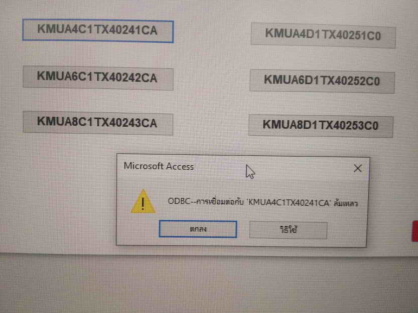

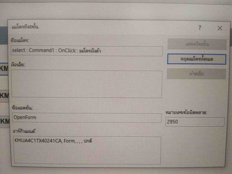

ใช้ DataBase SQL Server "Access Runtime 2013 ไม่สามารถเปิดใช้งานได้"
04 ก.ย. 63 , 11:01:37
อ่าน 2864 ครั้ง
ใช้ DataBase SQL Server 2008 "Access Runtime 2013 ไม่สามารถเปิดใช้งานได้" แต่ Microsoft Access 2016 เปิดได้ปกติครับ
04 ก.ย. 63 , 11:05:49
เช็คการเชื่อมต่อกับ back end ครับ
04 ก.ย. 63 , 15:09:37
ทดสอบแล้วครับปกติ ตัวที่สร้าง Microsoft Access 2016 Pro เปิดได้ปกติครับ แต่ Microsoft Access Runtime 2013 เปิดไม่ได้ครับ
05 ก.ย. 63 , 12:25:58
เครื่อง Access Runtime ตั้งค่า Trusted Locations หรือยังครับ :question:
เว็บนี้มีโปรแกรมให้ไม่ต้องแก้ registry เอง / โหลด->แตกไฟล์วางใว้ที่เดียวกับไฟล์ access -> ติดตั้ง / แล้วลองเปิดใหม่ดูครับ
https://www.accessribbon.de/en/?Trust_Center:Trusted_Locations
07 ก.ย. 63 , 10:07:41
ได้แล้วครับ คือต้องเอา Microsoft ODBC Driver 17 for SQL Server (x64) ได้ติดตั้งที่เครื่องที่ติดตั้ง Access Runtime แล้วตั้งค่า Connect ไปที่ Server ให้เหมือนกับเครื่องที่สร้างขึ้นมา แล้วจะสามารถเปิดไฟล์ขึ้นมาได้เองครับ
