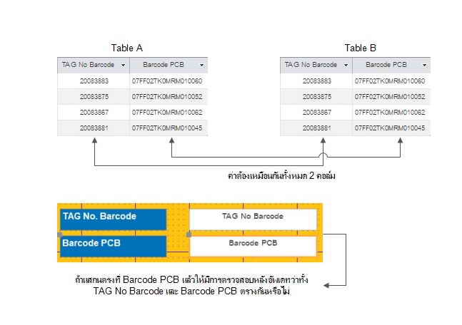

การเปรียบเทียบค่า 2 ตาราง 2 ข้อมูล ให้ตรงกันบน Form หลังจากการกรอกข้อมูล
10 ก.ย. 63 , 10:18:38
อ่าน 3105 ครั้ง
ถ้าเช็ตแค่ 1 ข้อมูลทำได้ แต่ถ้า 2 ข้อมูลครับ รบกวนช่วยแก้ไขโค้ดด้วยครับ

10 ก.ย. 63 , 10:28:34
Private Sub Text97_AfterUpdate()
CheckData
Private Sub ชื่อtextboxของTagNoBarcode_AfterUpdate()
CheckData
Private Sub CheckData
Dim chk,chk2 As Variant
IF not isnull(Me.Text97) And  not isnull(Me.ชื่อtextboxของTagNoBarcode) then
chk = DLookup("[Barcode PCB]", "[TableA]", "[Barcode PCB] = '" & Me.Text97 & "' And [Tag No Barcode] = '" & Me.[ชื่อtextboxของTag No Barcode] & "'")
chk2 = DLookup("[Barcode PCB]", "[TableB]", "[Barcode PCB] = '" & Me.Text97 & "' And [Tag No Barcode] = '" & Me.[ชื่อtextboxของTag No Barcode] & "'")
    If IsNull(chk) And IsNull(chk2) Then
       MsgBox "ไม่มีข้อมูลในทั้งสองตาราง กรุณาตรวจสอบ"
       Me.Undo
    Else If IsNull(chk) Then
       MsgBox "ไม่มีข้อมูล In TableA กรุณาตรวจสอบ"
       Me.Undo
    Else If IsNull(chk2) Then
       MsgBox "ไม่มีข้อมูล In TableB กรุณาตรวจสอบ"
       Me.Undo
    Else If Not IsNull(chk) and Not IsNull(chk2) Then
      MsgBox "มีข้อมูลทั้งสองชุด"
end if

10 ก.ย. 63 , 11:19:51
อีกอย่างครับ ถ้าไม่มีช่องให้กรอก Tag No Barcode หละครับควรเป็นแบบนี้เปล่าครับ หรือ ตรงตาราง Tag No Barcode เป็น Autonumber
Dim chk, chk2 As Variant
If Not IsNull(Me.Text97) And Not IsNull[Tag No Barcode] Then
chk = DLookup("[Barcode PCB]", "[In Process]", "[Barcode PCB] = '" & Me.Text97 & "' And [Tag No Barcode] ")
chk2 = DLookup("[Barcode PCB]", "[Out Process]", "[Barcode PCB] = '" & Me.Text97 & "' And [Tag No Barcode]")

10 ก.ย. 63 , 11:40:34
แสดงว่า Tag No Barcode เป็น Number ต้องใส่แบบนี้
If Not IsNull(Me.Text97) Then
chk = DLookup("[Barcode PCB]", "[In Process]", "[Barcode PCB] = '" & Me.Text97 & "' And [Tag No Barcode] = " & [Tag No Barcode] & "")
chk2 = DLookup("[Barcode PCB]", "[Out Process]", "[Barcode PCB] = '" & Me.Text97 & "' And [Tag No Barcode] = " & [Tag No Barcode] & "")
       Me.Undo
       MsgBox "ไม่มีข้อมูล In Process oki กรุณาตรวจสอบ"
       Me.Undo
       MsgBox "ไม่มีข้อมูล Out Process oki กรุณาตรวจสอบ"
       Me.Undo
      MsgBox "มีข้อมูลทั้งสอง Process กรุณาตรวจสอบ"
