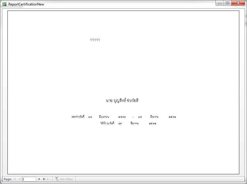

รบกวนขอสอบถามการ Export file เป็น pdf ใน MS Access โดยแยกไฟล์ตามรหัสพนักงานค่ะ
11 ก.ย. 63 , 12:13:53
อ่าน 7013 ครั้ง
mtaccess

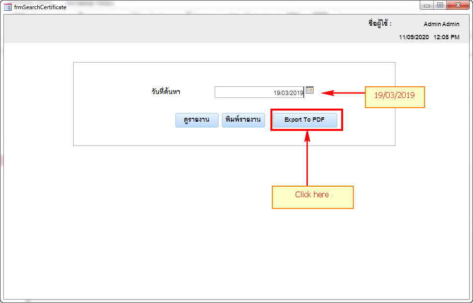

รบกวนขอสอบถามการ Export file จาก Report เพื่อ Save file เป็น pdf ตามข้อมูลแต่ละหน้าค่ะ คืออยากจะกด Export to pdf แล้วให้บันทึกข้อมูลไฟล์ตามรหัสพนักงานค่ะ เช่น 11111.pdf, 11112.pdf ตามข้อมูลที่เราดึงมาทั้งหมดค่ะ ปรกติจะเซฟเป็น pdf โดยรวมข้อมูลให้ทั้งหมด แต่อยากให้ save ไฟล์เป็น pdf ตามรหัสพนักงานค่ะ เช่นมี 10 คน ก็ให้ save ทีละไฟล์ รบกวนแนะนำวิธีการด้วยค่ะ พร้อมกันนี้ได้แนบไฟล์ตัวอย่างโปรแกรมที่ได้ทำมาด้วย
ขอบคุณค่ะ
11 ก.ย. 63 , 13:18:54
ลองดูนะครับ
คุณต้องไปสร้าง Floder ชื่อ upload ไว้ Drive C: ก่อนเน้อ
อัพเดทโค้ดให้ใหม่นะครับ ไม่ต้องสร้างTableเพิ่ม  และลบCriteria ใน Query ออกไปใช้การกำหนด Criteria ตอนเปิด Recordset แทน
โค้ด

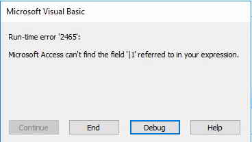

mtaccess
ต้องฟอแมทวันที่ให้ตรงกันกับ textbox ที่ใช้ในการค้นหาก่อนครับ
ที่คิวรี่ปรับฟอแมทเป็นแบบนี้ดูครับ
Dates: Format([TrainingEndDate],'dd/mm/yyyy')
และที่ โค้ดใส่แบบนี้
Set rsGroup = CurrentDb.OpenRecordset("SELECT * FROM QueryForReportCertification where Cstr([Dates])='" & CStr(Forms!frmSearchCertificate!txtApplyDate) & "'")
และแก้ฟิลล์ที่ตัวรายงาน ที่เป็นฟิลล์ TrainingEndDate เป็น Dates ทั้งหมด
ถ้าไม่ได้ คงต้องรีโมทไปตรวจสอบให้แล้วละครับ
เพราะต้องเช็คข้อมูลวันที่ที่แสดงใน access ว่าเป็นแบบไหนจะได้ปรับให้เหมือนกัน
ลองแล้วติด error นี้ค่ะ
รบกวนให้คำแนะนำด้วยนะคะ ขอบคุณค่ะ
14 ก.ย. 63 , 12:02:53

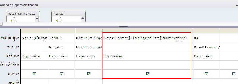

mtaccess
ชื่อฟิลล์ผิดครับ
Dates คือฟิลล์  TrainingEndDate อันเดิมของคุณครับ
ที่ผมต้องเปลี่ยนชื่อเป็น Dates เพื่อทำการฟอแมทเป็น Dates: Format([TrainingEndDate],'dd/mm/yyyy')
ลองส่งรูปแสดงชื่อฟิลล์ในคิวรี่ มาดูหน่อย
และโค้ดที่ใส่ไว้ตอน OpenRecord ด้วยครับ
รูปแสดงชื่อฟิลล์ในคิวรี่ค่ะ
และโค้ด
14 ก.ย. 63 , 12:36:10
ในคิวรี่ ฟอแมท ฟิลล์ TrainingEndDate ก่อนนะครับ
เอาโค้ดนี้ไปวางในฟิลล์นะครับ
