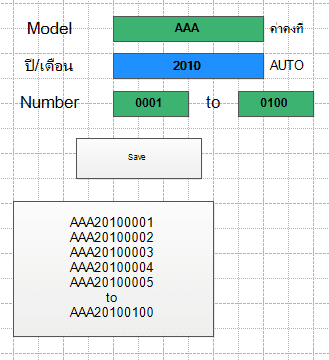

สอบถามว่าการใช้โค้ด การเพิ่มจำนวน 1 -100 แล้วบันทึกลงตารางแล้วจะได้ 100 ตาราง ตามจำนวนที่กรอกเข้าไป และการสั่งเพิ่มครั้งต่อไปจะใส่ค่าเดิมไม่ได้ เพื่อนำไปประยุกต์ในการปริ้น Label ครับเช่น
100 ตารางหรือ 100 Record ครับ ???
ถ้า 100 Record ก็ตามนี้เลย

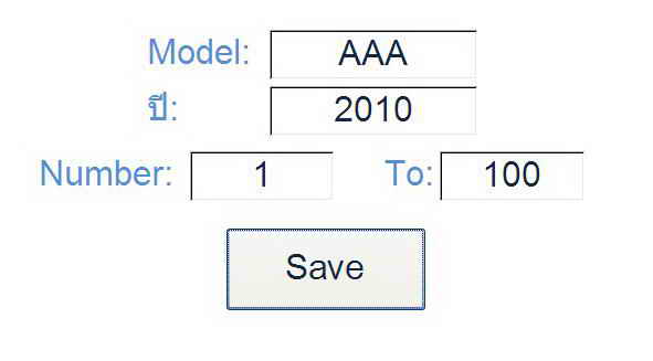

เวลาใส่ตัวเลข ในช่องเริ่มและสิ้นสุด ใส่ตัวเลข ธรรมดาได้เลยเช่น  1   กับ 100

ถ้าเราต้องการให้แยก Field ในตาราง ครับ เราต้องเพิ่มทุกช่องใช่ไหมครับ
เช่น ถ้าเราใส่ตรง Number 1 - 10
ก่จะได้
Runnum   : AAA 10ตัว
Runnum1 : 2010 10ตัว
Runnum2 : 0001-0010
