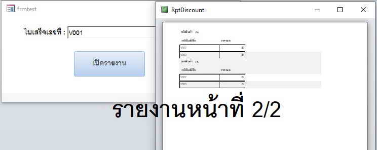

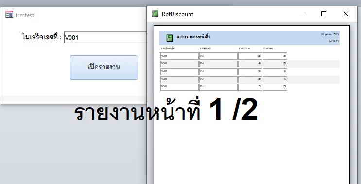

คือเมื่อ User คีย์ รายละเอียดรายการของที่ลูกค้าสั่ง และ มีรายการลด รวมอยู่ด้วย
เช่นใบเสนอราคารหัส V001 ตามตัวอย่าง
เราก็สร้างคิวรี่เข้ามาเปรียบเทียบ จากรหัสสินค้าที่ มีการปรับเปลี่ยนไปจากเดิม
ก็จะได้ข้อมูลของ ราคาที่ลูกค้าเก่าเคยขอไว้แล้วครับ
ที่ฟอร์ม ลองกรอกรหัสใบเสนอราคา ว่า V001 แล้วกดออกรายงานดูครับ
ปรับใหม่โดยการสร้างรายงาน Sub ครับ
ลองทำตามตัวอย่างที่คุณบอกมา
ตัวอย่างหน้า 1/2
ตัวอย่างหน้า 2/2
« แก้ไขครั้งสุดท้าย: 20 ต.ค. 63 , 14:45:20 โดย PNR »
โพสต์นี้ได้รับคำขอบคุณจาก: Jiw Jewel
