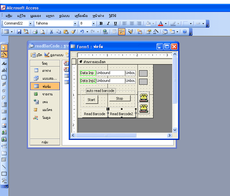

เคยทดลองหัวอ่านแบบนี้แต่นานมาแล้วลองดูในไฟล์แนบครับ

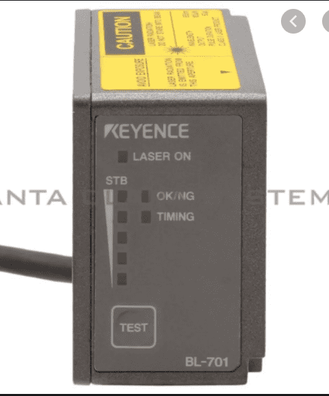

ตัวอย่างเป็น Access Version 2003 และใช้อ่านหัวอ่าน Barcode KEYENCE รุ่นเก่า ๆ น่าจะใช้ไม่ได้หากนำไปใช้กับรุ่นที่ไม่ตรงครับ

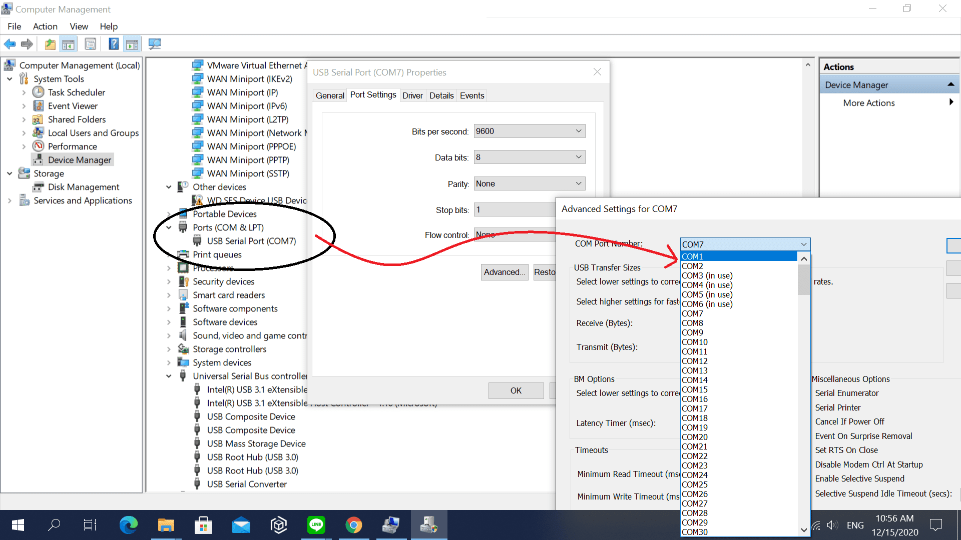

แนะนำว่าหาตัว Converter Com1 to USB มาใช้เถอะครับ ราคาไม่แพง ลง Driver ก็น่าจะใช้ได้แล้วครับ
https://smallbusiness.chron.com/update-driver-dell-usb-mouse-54449.html
คำค้น "convert RS232 to usb"

แต่ที่จริงแล้วจะเป็นการเขียนโค้ดมากกว่าครับ สมมุติว่า กล่องข้อความ ชื่อ QRCode จะต้องทำการรับค่าที่แสกนได้จาก Scanner ด้วย port [Com1] ครับ
ถ้าไม่ฟิค port นั้นแสกนเข้าครับ แต่โจทย์มาให้ Config Port Com1
มือใหม่ไม่ถนัดโค้ด แต่ถนัดสร้างครับ
