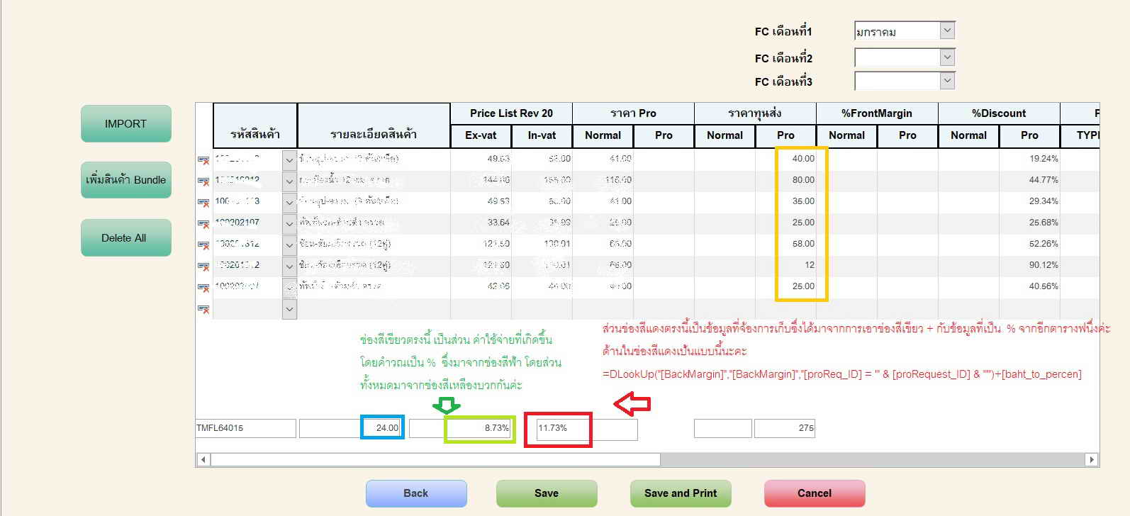

ตอนนี้ค่อนข้างมั่นใจแล้วค่ะว่าสาเหตุน่าจะมาจากการที่  textbox ที่ให้คำนวณนั้นเกิดมาจาก การเอา % + ตัวเลขธรรมดาค่ะ เลขทำให้เกิด error นี้ขี้น
แต่ตอนนี้ลองแปลงทั้งการ ทำ % เป็นตัวเลขแล้ว เอามาบวกกันผลก็ยังคงเดิมค่ะ error ยังไม่หายไปค่ะ

ตามนี้เลยค่ะ

update นะคะ
ตอนนี้แก้ได้แล้วค่ะ เรื่องของเรื่องเนี่ย เหมือนว่าเวลาคำนวณมันจะมีช่องที่เป็น 0 อยู่ เพราะคำนวณพร้อมกัน แล้วก่อนหน้านี้มีโค้ดให้ save record ก่อนค่ะ ทำให้เวลาsave ไปแล้วค่าตัวอื่นมันรีเซ็ทใหม่มันเลยกลายเป็น 0 แล้ว 0 เนี่ยมันก็เอามาหารไม่ได้มันเลยขึ้น error ค่ะ ซึ่งวิธีแก้นะคะ ก็คือต้องลำดับcode ใหม่ ให้โปรแกรมมันคำนวณให้เสร็จก่อนแล้วค่อยsave ค่ะ เพราะที่มันจะได้ไม่เอา 0 มาหาร  :zzz:
