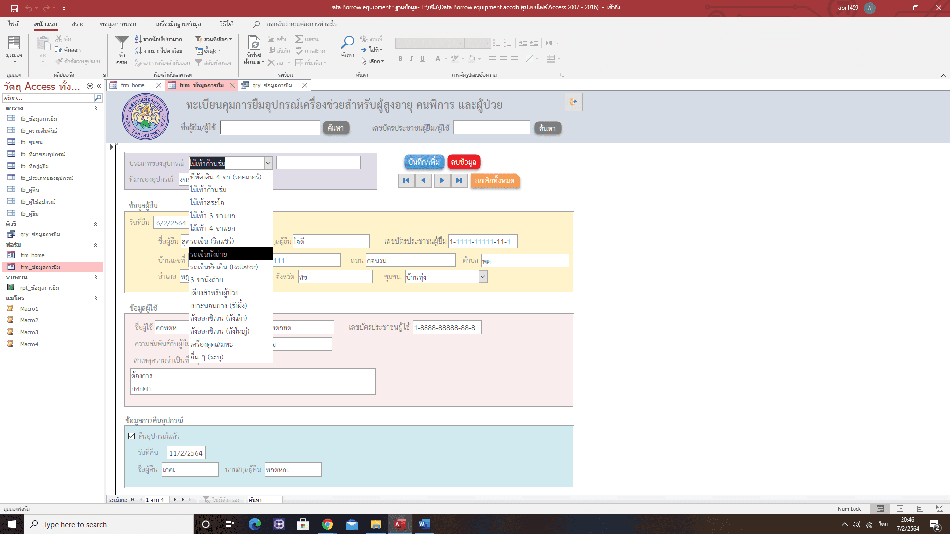

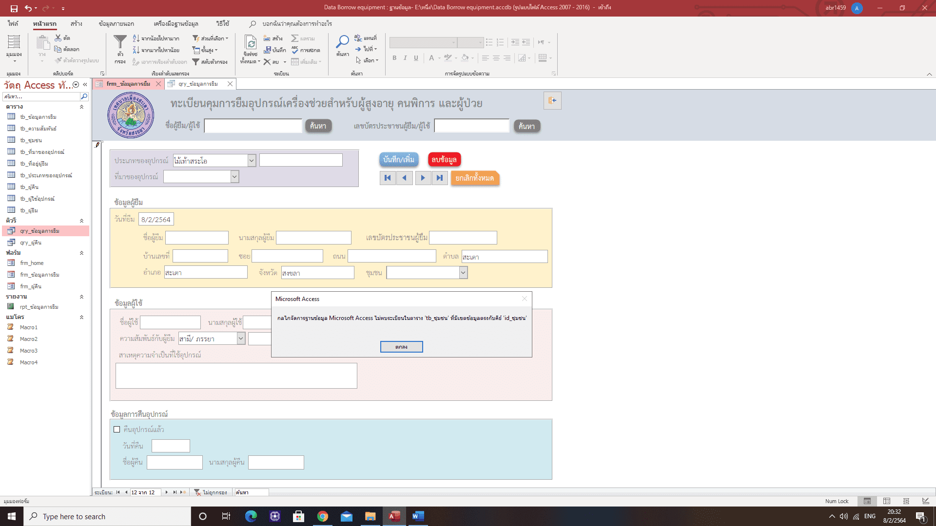

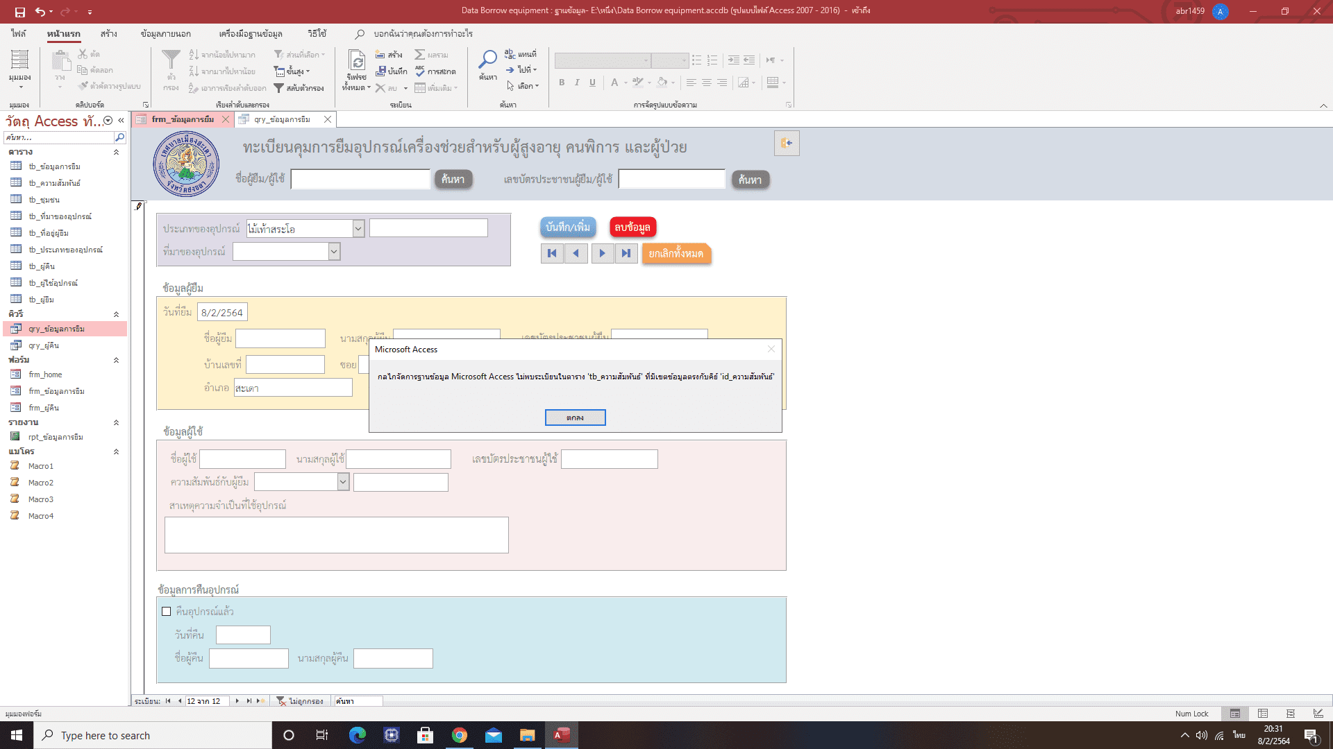

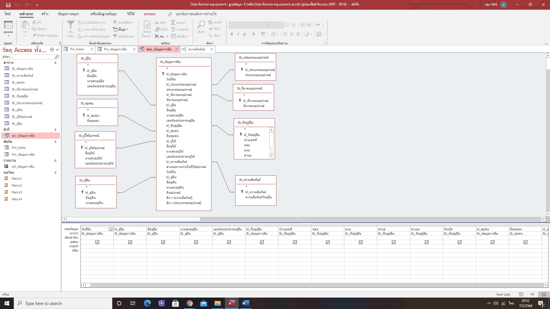

ปุ่มต่าง ๆ ก็ใช้งานไม่ได้
พอกดปุ่มบันทึก/เพิ่ม ก็มีแจ้งเตือนขึ้นว่า "คุณไม่สามารถไปยังระเบียนที่ระบุได้"
คอมโบบ๊อกสามารถคลิกดูได้ แต่ไม่สามารถเลือกได้
ตอนแรกเพิ่มข้อมูลในฟอร์มได้ปกติ แล้วกลับมาแก้ไขตกแต่งฟอร์มจนจำไม่ได้แล้วว่าทำอะไรพลาดไปตอนไหน
กลับมาลองคีย์ข้อมูลอีกที คือไม่สามารถทำอะไรได้เลย  ทุกอย่างเหมือนโดนแช่แข็ง
อยากทราบว่า ปัญหาที่เกิดขึ้นจะมีสาเหตุมาจากอะไรได้บ้างคะ
ตอนนี้ไล่ดูทุกอย่างแล้ว จนปัญญาจริง ๆ  :dizzy:
มีวิธีแก้ไขยังไงบ้างคะ ไม่อยากลบแล้วทำใหม่ทั้งหมด T_T :cry:
ช่วยด้วยนะคะ ขอบคุณล่วงหน้าค่ะ

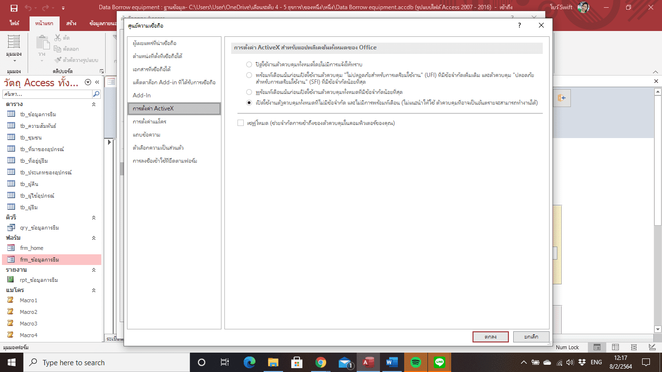

ลองทำ trust center ตามนี้แล้วใช่ไหม ถ้ายังไม่ได้ทักข้อความมาหน่อยครับ
1) trust center >> trust center setting > macro setting...
ตั้ง enable all...
2) trust center >> trust center setting > ActiveX setting...
ตั้ง enable all....
ไม่เลือก Save mode...

ทำแล้วค่ะทั้ง 2 อย่าง

ตอบกลับ #7
PNR

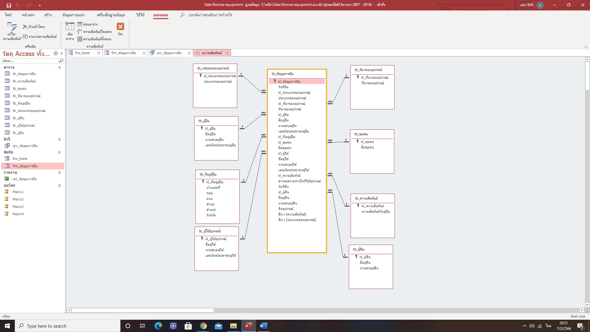

ปัญหาเกิดจากการ Join Table มาแสดงบนฟอร์ม ทำให้ไม่สามารถดำเนินการเกี่ยวกับการเพิ่มข้อมูลใหม่ ได้ครับ
ขอปรับแก้ให้แปปนะครับ
Time to stop for me  :dizzy:
โพสต์นี้ได้รับคำขอบคุณจาก: bo
08 ก.พ. 64 , 14:18:51
ตอบกลับ #8
PNR
ปรับ SQL ของ RecordSort เป็น
SELECT [tb_ข้อมูลการยืม].[id_ข้อมูลการยืม], [tb_ข้อมูลการยืม].[วันที่ยืม], [tb_ข้อมูลการยืม].[id_ประเภทของอุปกรณ์], [tb_ข้อมูลการยืม].[ประเภทของอุปกรณ์], [tb_ข้อมูลการยืม].[id_ที่มาของอุปกรณ์], [tb_ข้อมูลการยืม].[ที่มาของอุปกรณ์], [tb_ข้อมูลการยืม].[id_ผู้ยืม], [tb_ข้อมูลการยืม].[ชื่อผู้ยืม], [tb_ข้อมูลการยืม].[นามสกุลผู้ยืม], [tb_ข้อมูลการยืม].[เลขบัตรประชาชนผู้ยืม], [tb_ข้อมูลการยืม].[id_ที่อยู่ผู้ยืม], [tb_ข้อมูลการยืม].[id_ชุมชน], [tb_ข้อมูลการยืม].[ชื่อชุมชน], [tb_ข้อมูลการยืม].[id_ผู้ใช้], [tb_ข้อมูลการยืม].[ชื่อผู้ใช้], [tb_ข้อมูลการยืม].[นามสกุลผู้ใช้], [tb_ข้อมูลการยืม].[เลขบัตรประชาชนผู้ใช้], [tb_ข้อมูลการยืม].[id_ความสัมพันธ์], [tb_ข้อมูลการยืม].[สาเหตุความจำเป็นที่ใช้อุปกรณ์], [tb_ข้อมูลการยืม].[วันที่คืน], [tb_ข้อมูลการยืม].[id_ผู้คืน], [tb_ข้อมูลการยืม].[ชื่อผู้คืน], [tb_ข้อมูลการยืม].[นามสกุลผู้คืน], [tb_ข้อมูลการยืม].[คืนอุปกรณ์], [tb_ข้อมูลการยืม].[อื่น ๆ (ความสัมพันธ์)], [tb_ข้อมูลการยืม].[อื่น ๆ (ประเภทของอุปกรณ์)], [tb_ผู้ยืม].[ชื่อผู้ยืม], [tb_ผู้ยืม].[นามสกุลผู้ยืม], [tb_ผู้ยืม].[เลขบัตรประชาชนผู้ยืม], [tb_ผู้ใช้อุปกรณ์].[ชื่อผู้ใช้], [tb_ผู้ใช้อุปกรณ์].[นามสกุลผู้ใช้], [tb_ผู้ใช้อุปกรณ์].[เลขบัตรประชาชนผู้ใช้], [tb_ผู้คืน].[ชื่อผู้คืน], [tb_ผู้คืน].[นามสกุลผู้คืน], [tb_ประเภทของอุปกรณ์].[ประเภทของอุปกรณ์], [tb_ที่อยู่ผู้ยืม].[บ้านเลขที่], [tb_ที่อยู่ผู้ยืม].ซอย, [tb_ที่อยู่ผู้ยืม].ถนน, [tb_ที่อยู่ผู้ยืม].[ตำบล], [tb_ที่อยู่ผู้ยืม].[อำเภอ], [tb_ที่อยู่ผู้ยืม].[จังหวัด], [tb_ที่มาของอุปกรณ์].[ที่มาของอุปกรณ์], [tb_ชุมชน].[ชื่อชุมชน], [tb_ความสัมพันธ์].[ความสัมพันธ์กับผู้ยืม]
FROM tb_ความสัมพันธ์ INNER JOIN (tb_ชุมชน INNER JOIN (tb_ที่มาของอุปกรณ์ INNER JOIN (tb_ที่อยู่ผู้ยืม INNER JOIN (tb_ประเภทของอุปกรณ์ INNER JOIN (tb_ผู้คืน INNER JOIN (tb_ผู้ใช้อุปกรณ์ INNER JOIN (tb_ผู้ยืม INNER JOIN tb_ข้อมูลการยืม ON [tb_ผู้ยืม].[id_ผู้ยืม] = [tb_ข้อมูลการยืม].[id_ผู้ยืม]) ON [tb_ผู้ใช้อุปกรณ์].[id_ผู้ใช้อุปกรณ์] = [tb_ข้อมูลการยืม].[id_ผู้ใช้]) ON [tb_ผู้คืน].[id_ผู้คืน] = [tb_ข้อมูลการยืม].[id_ผู้คืน]) ON [tb_ประเภทของอุปกรณ์].[id_ประเภทของอุปกรณ์] = [tb_ข้อมูลการยืม].[id_ประเภทของอุปกรณ์]) ON [tb_ที่อยู่ผู้ยืม].[id_ที่อยู่ผู้ยืม] = [tb_ข้อมูลการยืม].[id_ที่อยู่ผู้ยืม]) ON [tb_ที่มาของอุปกรณ์].[id_ที่มาของอุปกรณ์] = [tb_ข้อมูลการยืม].[id_ที่มาของอุปกรณ์]) ON [tb_ชุมชน].[id_ชุมชน] = [tb_ข้อมูลการยืม].[id_ชุมชน]) ON [tb_ความสัมพันธ์].[id_ความสัมพันธ์] = [tb_ข้อมูลการยืม].[id_ความสัมพันธ์];
แก้โค้ดของ ปุ่มค้นหาเดิม (Marcro1) เป็น
[tb_ผู้ยืม]![ชื่อผู้ยืม] & [tb_ผู้ยืม]![นามสกุลผู้ยืม] & [tb_ผู้ใช้อุปกรณ์]![ชื่อผู้ใช้] & [tb_ผู้ใช้อุปกรณ์]![นามสกุลผู้ใช้] Like '*' & [Forms]![frm_ข้อมูลการยืม]![txt_search] & '*'
แก้โค้ดของ ปุ่มค้นหาเดิม (Marcro2) เป็น
[tb_ข้อมูลการยืม]![เลขบัตรประชาชนผู้ยืม] & [tb_ผู้ใช้อุปกรณ์]![เลขบัตรประชาชนผู้ใช้] Like '*' & [Forms]![frm_ข้อมูลการยืม]![txt_search2] & '*'

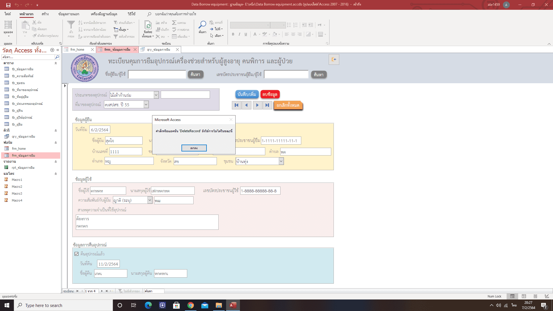

ขอสอบถามค่ะ ไม่อยากให้มันขึ้นเตือนแบบนี้ โดยที่ไม่จำเป็นต้องกรอกข้อมูลครบทุกช่อง ต้องทำไงคะ
มันจะเตือนทุกช่องที่ว่างเลยค่ะ
ต้องกรอกข้อความทุกช่องถึงจะทำอย่างอื่นได้
