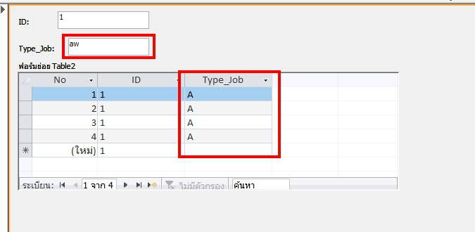

้รบกวนขอคำแนะนำการเขียนให้ ข้อมูลในฟิวส์ของฟอร์มย่อยเป็นไปตามฟิวส์ฟอร์มหลัก เมื่อมีการเปลี่ยนแปลงข้อความ

ถ้าต้องการให้ Update ฟิวนั้น ทุกระเบียนที่มีต้องทำยังไงครับ ลองทำแล้วมันเปลี่ยนให้ทีละระเบียนครับ

คำสั่งชุดแรกสามารถทำได้ครับ
คำสั่งชุดที่สอง ที่ให้จับจาก ID ติดขั้นตอน SELECT  ไม่ทราบว่าคำสั่งผมผิดตรงไหนไหมครับ
