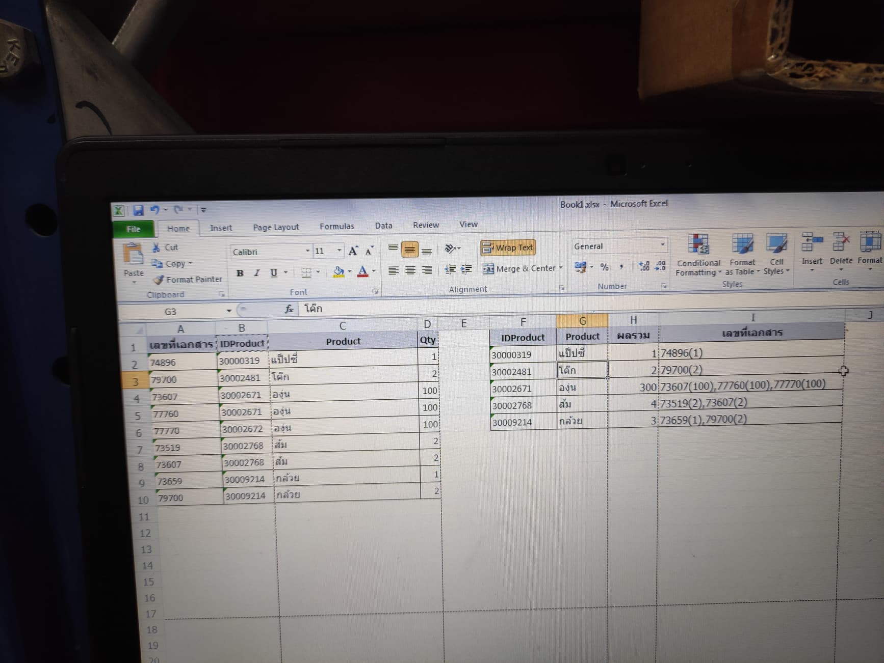

สร้าง Queries ผลรวมที่แสดงเลขที่เอกสารด้วยได้ไหม
31 มี.ค. 64 , 11:44:57
อ่าน 3049 ครั้ง
nawahovvp
สอบถาม ผมจะสร้าง สร้าง Queries ผลรวมที่แสดงเลขที่เอกสารด้วยได้ไหม ตามรูป ตารางข้อมูล

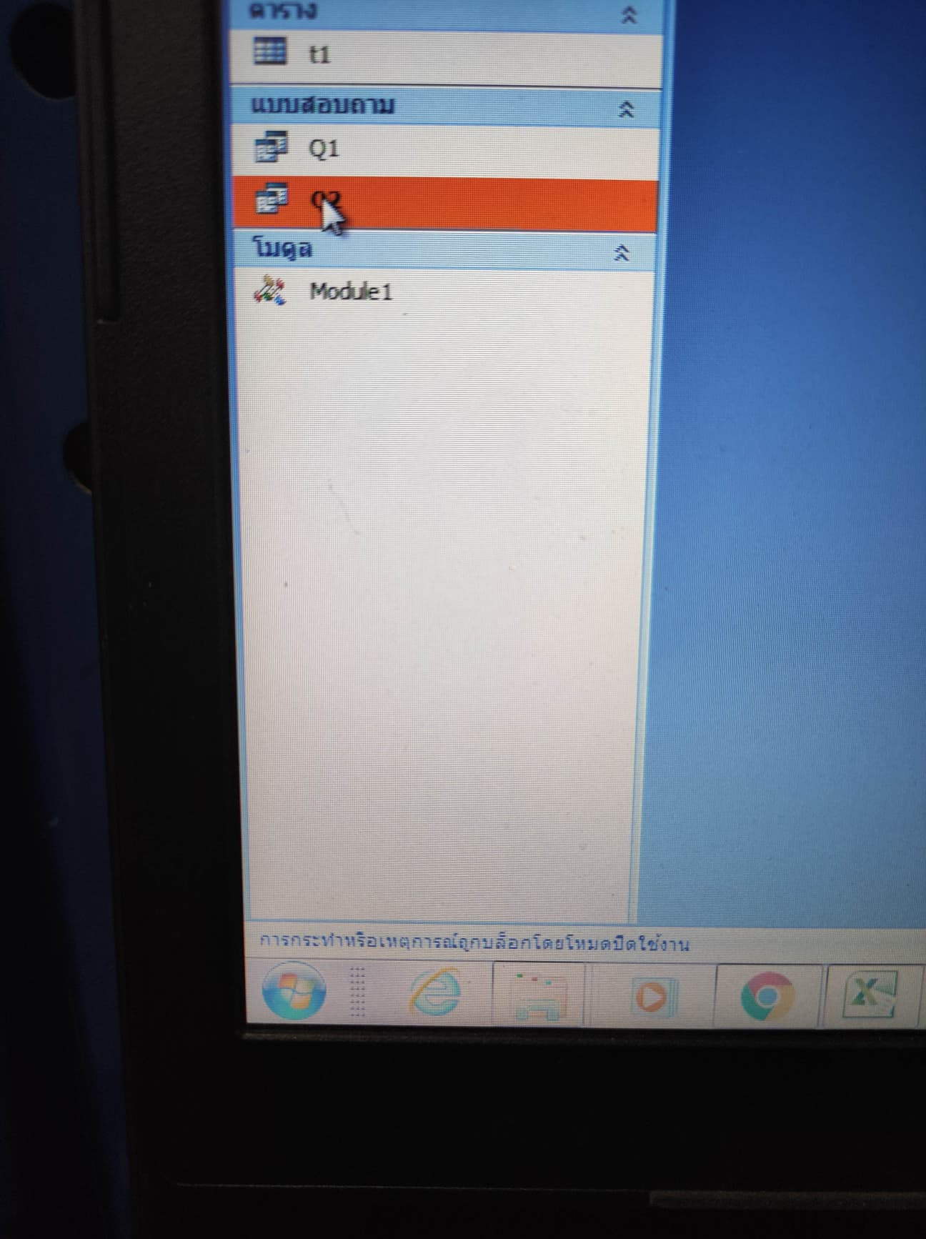

ผมลอง Run แล้วมันติดว่า การกระทำหรือเหตุการณ์ถูกบล็อกโดยปิดโหมดการใช้งาน
31 มี.ค. 64 , 14:09:32
ไปตั้งค่า Trust Center ครับ
https://www.thai-access.com/index.php?topic=375.0
