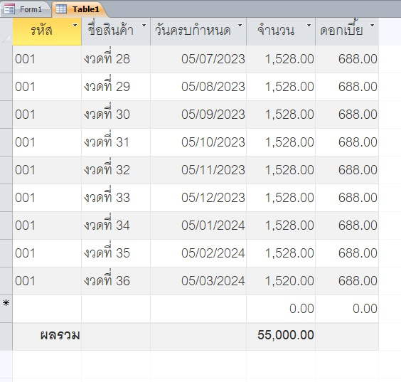

อยากให้แสดงตัวเลข เศษที่่เหลือรวมในงวดสุดท้าย และ วันที่ตามกำหนดดิวครับ
31 มี.ค. 64 , 13:26:23
อ่าน 3563 ครั้ง
assetthai
ผมได้ตัวอย่างในบอร์ดมาครับ จะทำคำนวณเงินต้นและดอกเบี้ย แต่งวดสุดท้ายถ้า Sum รวมกันแล้วมันเกินเงินต้นอยากให้งวดสุดท้าย รวมเศษที่เหลือทั้งหมดรวมกับค่างวดในงวดสุดท้ายนั้นด้วยครับ
ผมมีตาราง Table1 เก็บข้อมูลตาม Code ครับ
มีคำถาม 2 ข้อครับ
1. มีดิวกำหนดชำระทุกวันที่5 ถ้าบวก 30 วันที่จะไม่ตรง แต่อยากให้วันที่เป็นวันที่ 5 (หรือวันที่กำหนด) ทุกเดือน
2. อยากให้เอาเศษที่เหลือรวมงวดสุดท้าย เมื่อเอาเงินต้นมาหารงวด เศษที่เหลือเท่าไหร่เอารวมในงวดสุดท้ายครับ

31 มี.ค. 64 , 15:35:05
assetthai
ข้อที่ 1. ผ่านครับ
ข้อที่ 2. คำนวณจากเงินต้น เช่นเงินต้น 55000 บาท(จำนวน) ตามที่ระบุ ข้อมูลตรงนี้ผมจะเป็นผู้กำหนด โดยอ้างอิงจาก textbox ใน ฟอร์ม เองครับ ใน code ผมยกตัวอย่างที่ 55000 โดยถ้า 36 งวด จะได้งวดละ 1528 และงวดสุดท้าย ตัวเลขต้องเป็น 1520 ถึงจะ sum รวม กันได้ 55000
ซึ่งงวดสุดท้าย จะน้อยกว่าทุก ๆ งวด แล้วแต่ เศษที่เหลือครับ
« แก้ไขครั้งสุดท้าย: 31 มี.ค. 64 , 15:41:32 โดย assetthai »

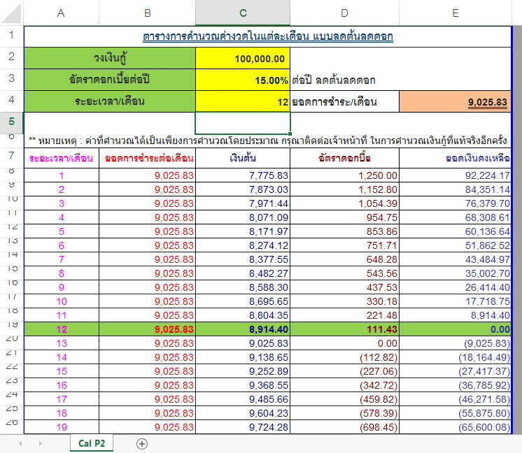

เจอไฟล์ Excel คำนวนดอกเบี้ยเอามาฝากครับโดยแนวทางการคำนวนเขาคือ ใส่เงินต้น,ดอกเบี้ย/ปี,จำนวนงวด โปรแกรมก็จะคำนวนมาให้ว่าจ่ายงวดล่ะเท่าไหร่โดยเท่ากันทุกงวด(ทศนิยมสองตำแหน่ง) เพื่อเป็นแนวทางครับ
ปล.ไฟล์ Excel เขาทำตารางคำนวนเผื่อไว้เฉยๆนะ
