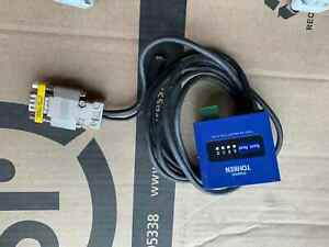

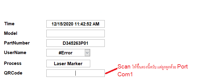

สอบถามเราจะสร้างให้ Access รับค่าจาก Port RS232 ที่เป็น COMPORT ได้หรือไม่ครับ
เป็นตัว Scanner TOHKEN ของเครื่องจักรครับ

ได้ครับ แต่อาจต้องหา Driver ของ COM1 มาลงหน่อย
ถ้าจะให้ชัวร์ ลองกับ Excel ดูก่อนก็ได้ครับ ถ้าสแกนแล้ว Excel รับค่า ก็สามารถใช้ได้กับ Access แน่นอน

อาจต้องกำหนด Config ให้ Port RS232
เพราะเป็นไปได้ว่าทางผู้ผลิตได้กำหนด Pin Number ไม่เหมือนคนอื่น
แนะนำว่าต้องติดต่อผู้ผลิต แล้วขอคำแนะนำจากเค้าครับ
