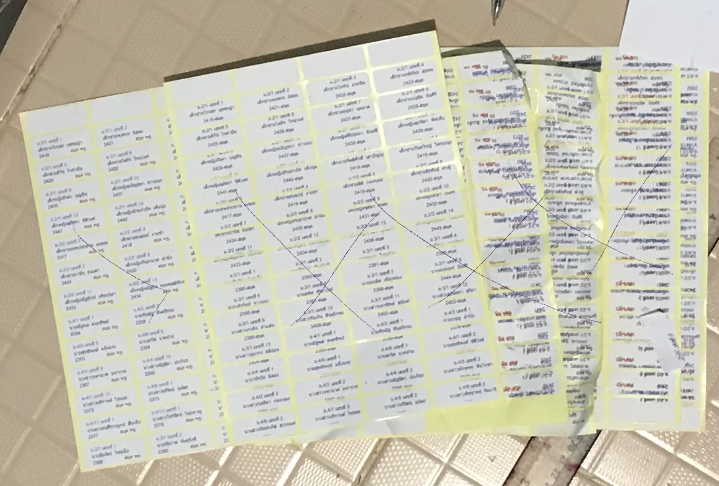

อยากให้แทนข้อความในฟิล์ว l_details ด้วยความว่างเปล่าแม้จะข้อความอยู่ในนั้น กรณีที่ field print เป็นค่า No แต่ยังคงป้ายลาเบลอยู่บนกระดาษสติกเกอร์ ใช้วิธีแบบง่ายๆ คือ ทำฟอร์มสติกเกอร์เรียบร้อยแล้ว บางช่วงกระดาษสติกเกอร์เหลือจำนวนดวง2แถวล่าง จาก 14 แถว เราจะขอพิมพ์ดวงที่ 1ของแถวที่13 แบบนี้ครับ โดยที่ไม่ต้องตัดแถวที่ 1-12 ทิ้ง จะทำให้พิมพ์ไม่ตรงกับแถวในกระดาษสติกเกอร์สำเร็จรูปของคิวบิซ  ดัดแปลงจากคำตอบในเว็บ IIf(IsNull([ADDRMU]),"-",Replace(Replace([ADDRMU],"ม.",""),"หมู่ที่ ","")) แล้วไม่สำเร็จครับ ในไฟล์แนบมี mdb กับ ภาพสติกเกอร์ที่ใช้ ภาพอันเดียวกันกับที่แสดงบนหน้าเว็บครับ

บรรทัดแรกของสติกเกอร์คือพ่นหมึกมีข้อจำกัด แต่ไม่เป็นปัญหา ทำแบบคัดลอกวางไปพลางๆครับ เสียไป 7 แผ่นกว่าจะได้ค่าที่ลงตัวพอดีมาก ปรับอีกทีหลังจากได้รับคำตอบครับ ซ้ายสุดคือดีที่สุด
