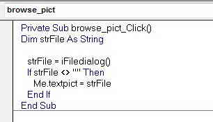

รบกวนสอบถามนะครับ รายการแต่ละรายการผมจะให้มีรูปภาพประกอบ แต่จะไม่ใช่เป็นการแนบไฟล์นะครับ เนื่องจากจะทำให้databaseใหญ่ขึ้นเรื่อย จะใช้วิธีการชี้ไปยัง path ของ server กลางที่เก็บรูปภาพไว้ แต่ขั้นตอนมันจะลำบากนิดหนึ่งตรงที่ว่า เวลาที่userใช้งานแต่ละเครื่องจะต้อง copy รูปไปวางไว้ยัง path กลางก่อนซึ่งดูจะไม่ค่อยสะดวกต่อuser เท่าไหร่

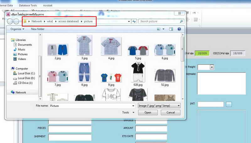

ความต้องการของผมคือ เมื่อuserกด browse ตามรูป
ก็สามารถไปเลือกไฟล์รูปภาพที่อยู่ในเครื่องของตัวเอง แล้วไฟล์รูปที่เลือกก็จะไปเก็บไว้ใน path กลางเองเลย สามารถทำได้หรือเปล่าครับ

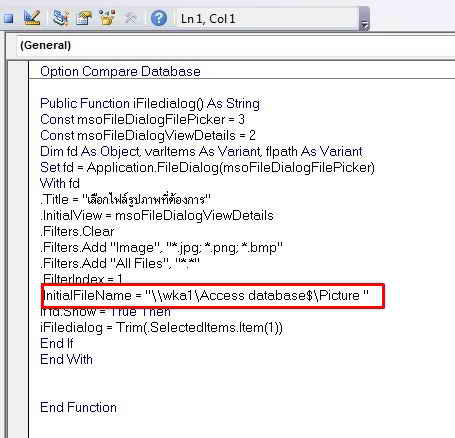

อันนี้จะเป็น code เกี่ยวกับการเรียก path เก็บรูป
