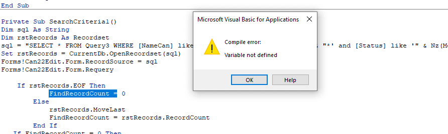

ผมใช้ Combobox ค้นหาแผนกและสถานะบัตร, และ Textbox ค้นหาชื่อ, Button ชื่อ Clear ใช้ล้างข้อมูลค้นหา โดยทั้งหมดนี้ใช้การเรียก Sub SearchCriteria ร่วมกันใช้ได้ปกติครับ แต่พอผมใส่โค้Saveเมื่อกดSaveเท่านั้นเข้าไป อันที่กล่าวไปข้างต้น กลับใช้ไม่ได้ซักอันเลยครับ ลองเอาตัว Sub SearchCriteria ไว้บนสุดล่างสุดแล้ว ก็ไม่หายครับ เลยอยากสอบถามพี่ๆว่า ต้องแก้ยังไงครับ ขอบคณครับ
หน้าตา Error
หน้าตา Form
โค้ดSaveเมื่อกดSaveเท่านั้น

ยังไม่ได้ประกาศตัวแปร
ต้องประกาศยังไงหรอครับ
23 ก.ค. 64 , 11:26:57
เพิ่มโค้ดแบบนี้ จากเดิมมีอันเดียวคือ Dim sql As String ใส่  Dim rstRecords As Recordset เพิ่มเข้าไป
Dim sql As String
ทีนี้เป็นตัวนี้ครับ ลองประกาศชื่อนี้ As String แต่ไม่ได้ครับ
Dim sql As String
ตัวนี้ as long ก็ได้คับ
ถ้าน้าย้อนกลับไปดูโพสดีๆ ผมแก้ให้แล้วนะครับ
https://www.thai-access.com/index.php?topic=1722.msg7425#msg7425
23 ก.ค. 64 , 11:39:29
ขอบคุณครับผม ผมเริ่มศึกษาจาก 0 ขอบคุณทุกท่านมากครับ
