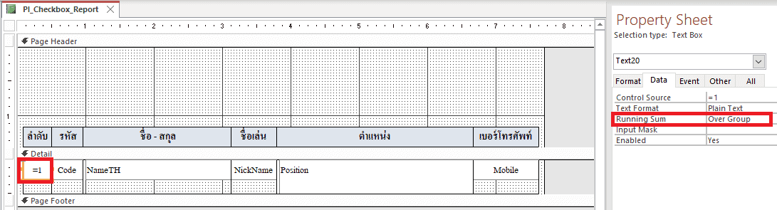

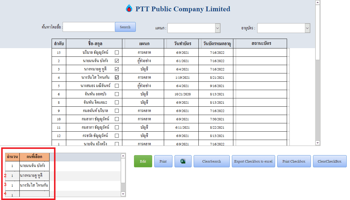

ผมต้องการให้เวลาที่เราติ๊กเช็คบ๊อก ตรงฟิล จำนวน ให้มันส้รางเลขขึ้นมาตามจำนวน Row ครับ
ใน Report มีฟังจะชั่น Running Sum สามารถทำได้ง่ายๆ
แต่ใน Form มันไม่มีอะครับ
ไม่ทราบว่าผมต้องเปลี่ยนเป็นวิธีไหนแทนครับ

10 ส.ค. 64 , 09:28:46
: สอบถามการ Running Sum ตามจำนวน Row บน Form
« ตอบกลับ #2 เมื่อ: 10 ส.ค. 64 , 09:28:46 »
ขอบคุณครับ ใช้โมลดูลนี้ครับ
Public Function RowNum(frm As Form) As Variant
On Error GoTo Err_RowNum
    With frm.RecordsetClone
        .Bookmark = frm.Bookmark
        RowNum = .AbsolutePosition + 1
    End With
Exit_RowNum:
    Exit Function
Err_RowNum:
    If Err.Number <> 3021& Then
        Debug.Print "RowNum() error " & Err.Number & " - " & Err.Description
    RowNum = Null
    Resume Exit_RowNum
End Function
