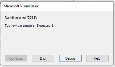

ขอถามสอบครับ Error Expected 1
07 ก.ย. 64 , 13:10:58
อ่าน 3262 ครั้ง
« เมื่อ: 07 ก.ย. 64 , 13:10:58 »
ไม่ทราบว่าผมขาดอะไรหรอครับ ขอบคุณครับ

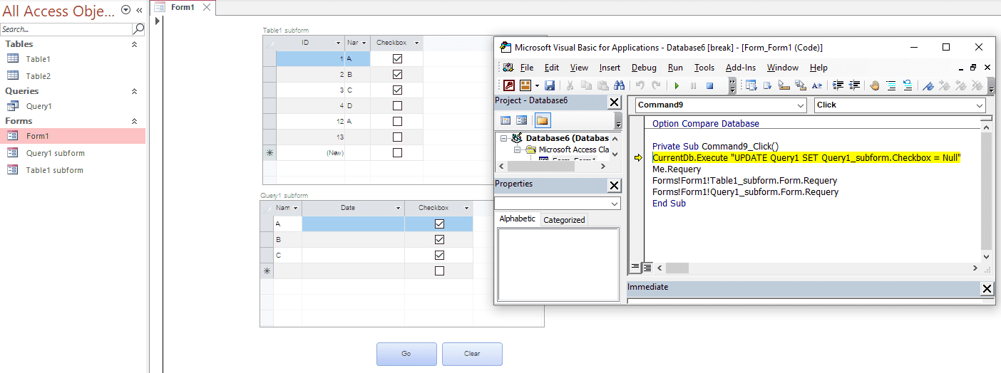

สงสัย ทำไมไม่ใช้คำสั่ง
DoCmd.RunSQL
08 ก.ย. 64 , 08:09:54
: ขอถามสอบครับ Error Expected 1
« ตอบกลับ #2 เมื่อ: 08 ก.ย. 64 , 08:09:54 »
DoCmd.RunSQL
ไม่ทราบว่าใส่ตรงไหนครับผม ผมลองทำแล้วครับยัง Error อยู่ครับ

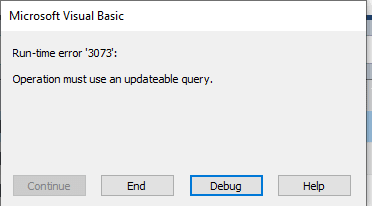

มันถามหาอันนี้อะครับ พอกด OK ก็ขึ้นแบบนี้ครับ
DoCmd.RunSQL "UPDATE Q_PI_Checkbox SET Q_PI_Checkbox.Selected = Null;"
Me.Requery
Forms!PIScreen!NavigationSubform.Requery
Forms!PIScreen!NavigationSubform!Q_PI_Checkbox_subform.Requery

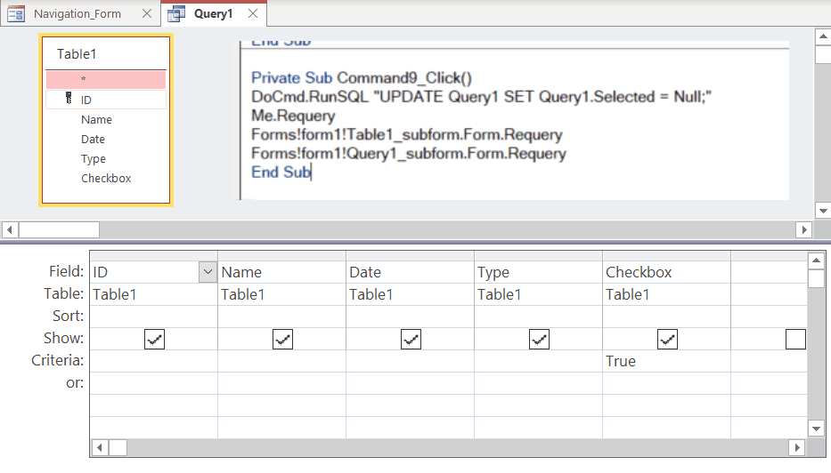

ต้องส่งไฟล์มาดูครับ
08 ก.ย. 64 , 11:46:59
« ตอบกลับ #6 เมื่อ: 08 ก.ย. 64 , 11:46:59 »
ต้องส่งไฟล์มาดูครับ
หน้านี้ครับผม ขอบคุณครับ
https://drive.google.com/file/d/1G2iS1MDoeDU9NLN_6Yo1LmkpnRlmlu5S/view?usp=sharing
08 ก.ย. 64 , 12:07:47
« ตอบกลับ #7 เมื่อ: 08 ก.ย. 64 , 12:07:47 »
คุณสั่ง Update ฟิลด์ที่ชื่อ Selected ซึ่งไม่มีอยู่ใน Query1
แค่เปลี่ยนเป็นชื่อฟิลด์ที่ถูกต้องก็หายแล้วครับ
08 ก.ย. 64 , 13:19:19
« ตอบกลับ #8 เมื่อ: 08 ก.ย. 64 , 13:19:19 »
ขอบคุณครับผม ผมไม่ทราบว่าตรงนั้นคือชื่อฟิลด์นึกว่า Subform ขอบคุณครับ
