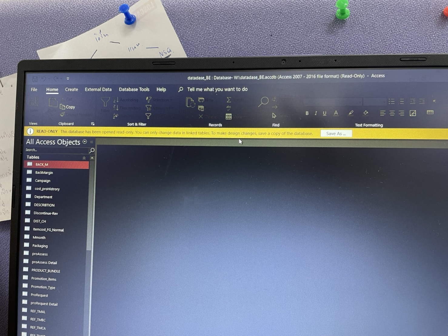

ล่าสุดหลังจากหาไปหามาพักใหญ่ๆ ก็พบว่า ที่มันขึ้นแบบนั้นเพราะว่าในTable ที่ link ก็ไม่สามารถ เพิ่มข้อมูลลงไปได้ค่ะ แล้วทีนี้พอเข้าไปดูไฟล์ข้อมูลที่แชร์ไว้ที่เครื่อง server ก็เจอว่าเป็นแบบนี้ค่ะ
หรือว่าจริงๆ แล้ว ลิงค์ตารางผิดคะ หรือมันมีวิธีการที่มากกว่าที่เราคิด
รบกวนตอบทีนะคะ :prettiness:

เห็นรูปแล้วงงครับ เพราะดูเหมือนไฟล์ Back End ก็เป็น Access นะครับ ไม่ใช่ Oracle ถ้าไฟล์ที่มีการลิงก์จะเป็นไอคอนประมาณนี้
จาก Error Message แสดงว่าไฟล์ถูกเปิดแบบ Read Only เลยทำให้เพิ่มไม่ได้
ซึ่งการเปิดแบบ Read Only นี่เกิดได้จากหลายสาเหตุมากเช่น
1. Server's Authority : Read Only
2. File's Authority : Read Only
3. Session ค้าง ประมาณว่ามีคนเปิดใช้ไฟล์แล้วเครื่องแฮงก์ ก็ปิดไฟล์โดยไม่รอให้ Clear Session ต้องให้ Server Admin ทำการ Clear Session ให้

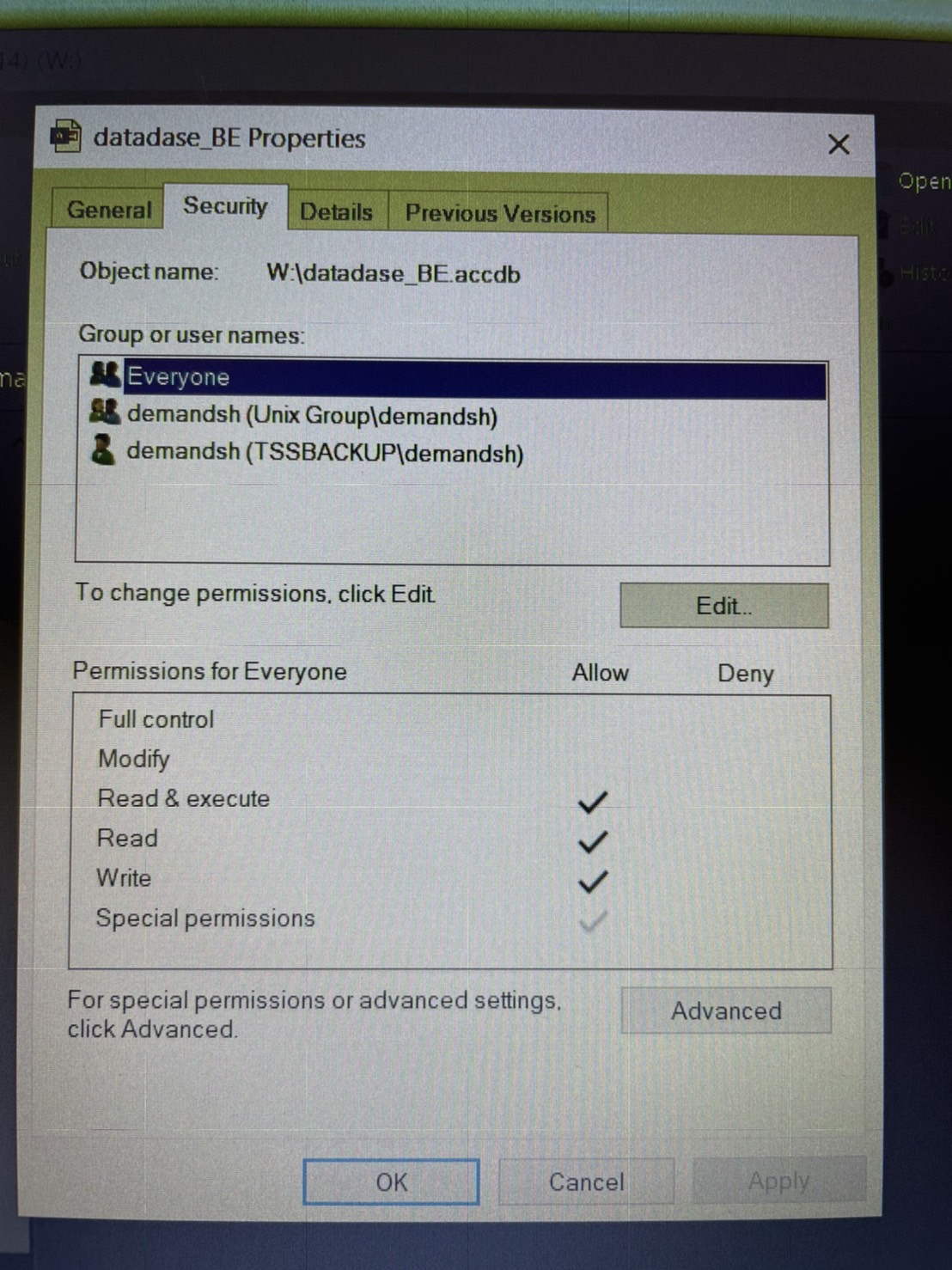

ตอบคำถามนะคะ คือว่ารูปนั้นเป็นรูปของ file backend ที่อยู่เป็นserver โดยการ map drive ไว้ค่ะ ส่วนตัวที่ต่อกับ oracle นั้นอยู่ไฟล์ frontend ค่ะ ซึ่งตอนนี้ค้นพบแล้วว่าจริงๆปัญหาน่าจะอยู่ที่ตัวไฟล์ Backend ที่ไม่ยอมให้ผู้ใช้คนอื่นเขียนได้ ให้ อ่านได้อย่างเดียว ซึ่งกำลังหาอยู่ว่าจะแก้ยังไงค่ะ แต่ก็ยังไม่เจอเลยค่ะ :cry:

ถ้าปัญหาอยู่ที่ไฟล์ Backend นี่แก้ไขง่ายมากครับ
แค่กำหนดสิทธิ์การเข้าถึงให้เป็น RW ครับ ใช้งานได้เลย

มัน set ตรงไหน หรือคะ เพราะนี่ก็ คิดว่า set ไปแล้วค่ะ ทั้งในตัว Access เอง แล้วก็ตัวรบบด้วย
มีตรงอื่นอีกไหมคะ

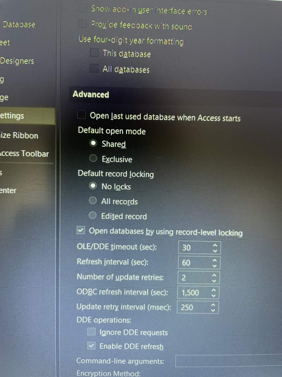

จากรูปแรก
ลองเปลี่ยนไฟล์เป็น Exclusive ดูครับ

คือ ณ ตอนนี้ด้วนความที่ไม่มามารถไปเทสเครื่องอื่นได้เพราะ เขาไม่ว่าง เลยลองจำลองเครื่องใน VMware ดูค่ะ แล้วปรากฎว่า เราลองเข้าแล้วมันเข้าได้ แล้วลองเปลี่ยน open mode เป็น Exclusive ดูแล้วไม่มีอะไรเปลี่ยนแปลงหรือแตกต่างจากเดิมเลยค่ะ แต่จากที่ลองไปหาเพิ่มเติมดู mode exclusive เหมือนจะเป็นการไม่แชร์ข้อมูลแต่มันก็ยังแชร์ได้ค่ะ งง

คือตัว Access น่ะ มัน Share กันอยู่แล้วครับ
การเปิด Exclusive Mode คือการกำหนดไม่ให้ให้ทำการแก้ไขฟอร์มหรือ Table Design ได้ถ้ามีคนอื่นใช้ฟอร์มหรือตารางนั้นอยู่ ต้องเหลือผู้ใช้แค่คนเดียวในช่วงเวลานั้น
สาเหตุที่ให้เปิด Exclusive ก็เพื่อลดเงื่อนไขไม่ให้ระบบถูกกวนระหว่างใช้งานครับ
