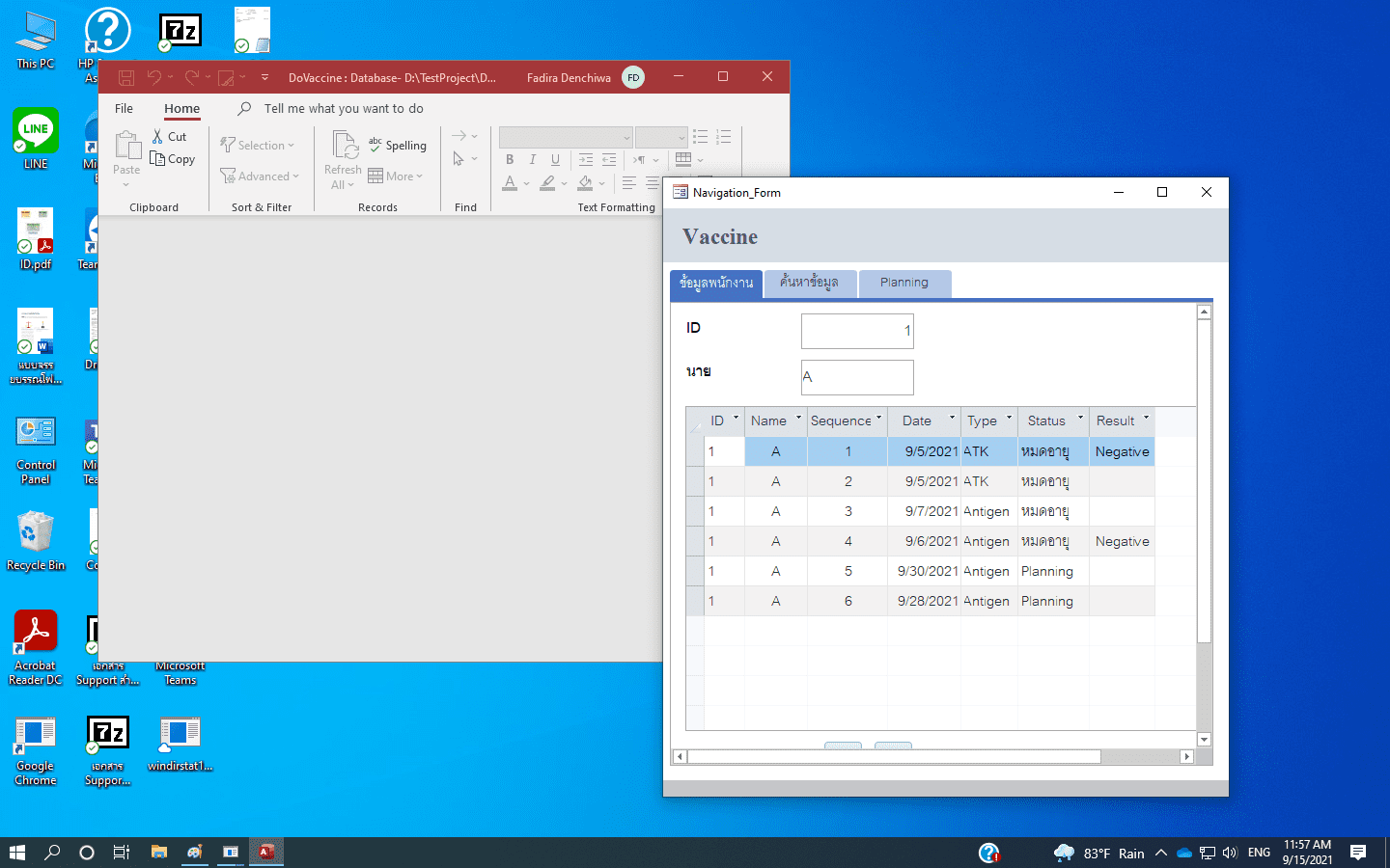

พอจะมีวิธีทำให้ตัวโปรแกรม Access มันย่อไปแบบนี้ลงแบบนี้ไหมครับ
ข้อดี
1.จะให้เราสามารถเปิด 2 โปรแกรมพร้อมกันได้
2. Popup form จะมาอยู่หน้าสุดของทุกโปรแกรมเวลาเปิด

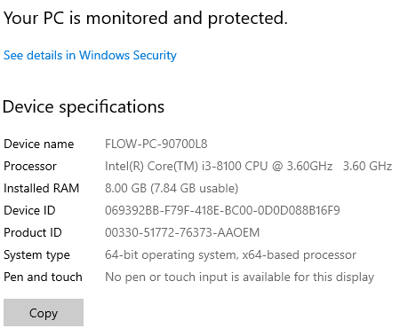

ใช้ Access 64Bit หรือ 32ฺBit ครับ

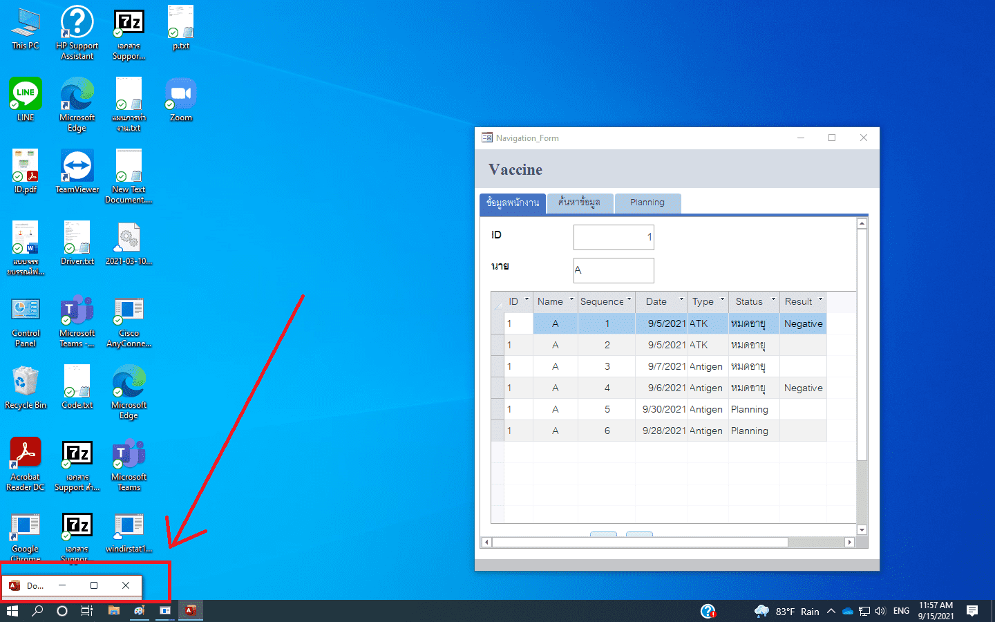

ขอบคุณทุกท่านมากครับผม แต่ขัดตรงที่เวลาเปิด มันไปอยู่หน้าต่างล่างสุดของโปรแกรมเลย ต้องพับโปรแกรมที่เปิดไว้ก่อนหน้า ถึงจะเห็นตัวโปรแกรม แต่น่าจะทำไม่ได้หรือเปล่าครับ ขอบคุณครับผม  :question: :question:

คำถามคือ Access 32 Bit หรือ 64 Bit เพราะมันเขียนโค้ดต่างกัน
16 ก.ย. 64 , 09:44:13
: ย่อโปรแกรม Access เมื่อเปิด Form popup
« ตอบกลับ #11 เมื่อ: 16 ก.ย. 64 , 09:44:13 »
64 bit ครับผม

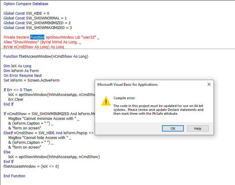

จริงดิ ผมส่งผิดไฟล์เหรอเนี่ย ดันส่ง 32 Bit ไปซะงั้น ถ้าจะ Run บน 64 Bit ให้แก้โค้ด Function เป็น PtrSafe Function ครับ

มันขึ้น Error แบบนี้ครับ
ผมต้องไปเปิดอะไรหรือเปล่าครับ

windows คุณเป็น 64 Bit ไม่ได้หมายความว่า Access คุณจะเป็น 64 bit หรือ 32 Bit นะครับ โปรดเข้าใจให้ถูกต้อง
ไฟล์นี้เป็นโค้ดแบบ 32 บิต เพราะผมส่งผิด ดันนั้นให้แก้ไขโค้ดนิดเดียว รูปในกระทู้ด้านบนที่ผมชี้เอาไว้น่ะครับ
