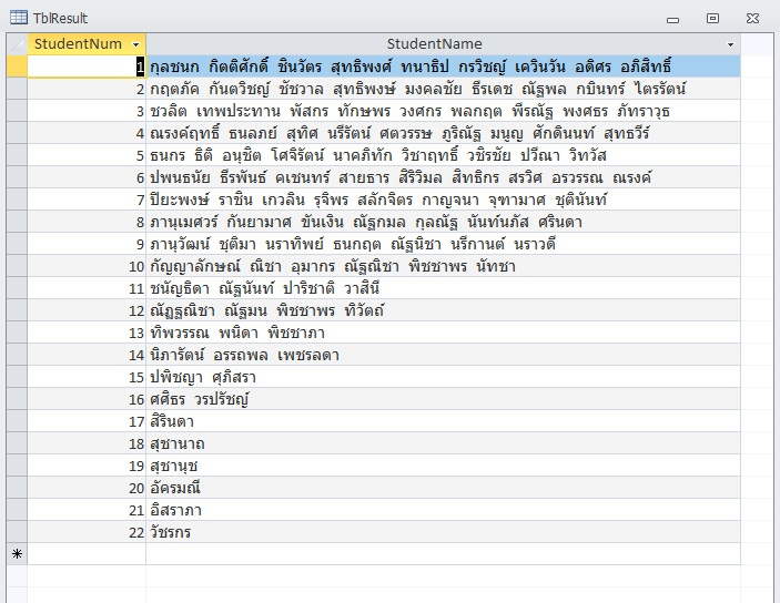

ใช้ Loop ในการต่อประโยค โดยแสดงฟิลล์ชื่อ ตามเลขที่ๆมีอยู่ในห้องนั้น
คล้ายๆ กับโพสนี้นะครับ
https://www.thai-access.com/index.php?topic=1090.msg4873#msg4873

โค๊ดจะประมาณนี้นะครับ
On Error Resume Next
Dim db As DAO.Database
Dim rst As DAO.Recordset
Dim rstOut As DAO.Recordset
Dim strStudentNumber, StrStudentName As String
Set db = CurrentDb()
Set rst = db.OpenRecordset("sortNoEachClass", dbOpenDynaset)
If Not rst.BOF And Not rst.EOF Then
  rst.MoveFirst
  strStudentNumber = rst!roomNo
  'rst.MoveNext
  Do Until rst.EOF
    If strStudentNumber = rst!roomNo Then
      StrStudentName = Trim(StrStudentName & "  " & rst!FirstOffname)
    Set rstOut = db.OpenRecordset("TblResult", dbOpenDynaset)
    rstOut.AddNew
    rstOut!StudentNum = strStudentNumber
    rstOut!StudentName = StrStudentName
    rstOut.Update
       StrStudentName = rst!FirstOffname
        rstOut.Close
        db.Close
    rst.MoveNext
  Loop
    rstOut.AddNew
    rstOut.Update
    rstOut.Close
    db.Close
   MsgBox "ออกข้อมูลเรียบร้อย", vbInformation, "แจ้งเตือน"
Set rst = Nothing
Set db = Nothing
Set rstOut = Nothing
