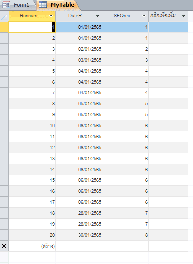

10 ม.ค. 65 , 14:58:03
ลองดูตัวอย่างนะครับ ไม่รู้ต้องการแบบนี้หรือเปล่า

11 ม.ค. 65 , 11:51:05
ที่ไม่บอกเงื่อนไขให้หมด เพราะจริงๆ มีเงื่อนไขมากกว่านี้
คิดว่า เดี๋ยวจะมาดัดแปลงเองอีกที ไม่น่ายาก
แต่ดัดแปลงยังัย เลขมันเริ่มต้นที่ 0 ทุกที
ทั้งๆ ที่ดูในโคต มันก็กำหนดให้เป็น 1 เลยมาสังเกตุจาก
ที่โหลดมามีปุ่มลบข้อมูลด้วย จึงลบข้อมูลก่อน สรุปว่าได้เฉยยย
เลยเพิ่มคำสั่ง ให้ลบข้อมูลเก่าออกก่อน ค่อยเรียงลำดับ
สรุปว่าได้แล้วครับ แต่ก็ได้แบบ งงงง นิดนึง

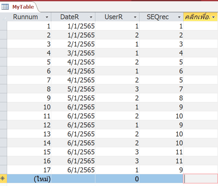

อาจารย์ครับ ถ้ามีเงื่อนไขแบบนี้หล่ะครับ
มีคนบันทึกหลายคน ชื่อฟิลด์ UerR
เก่าถ้าเป็นวันเดียวกัน จะเรียงลำดับเป็นเลขเดียวกันในวันเดียวกัน
แต่ถ้าบันทึก 3 คนในวันเดียวกัน เลขก็จะเหมือนกันในคนเดียวกัน
พอเปลี่ยนคนบันทึกก็จะ +1
พอวันต่อไปถึงจะเป็นคนเดียวกับเมื่อวานก็จะ+1
12 ม.ค. 65 , 07:53:39

12 ม.ค. 65 , 09:00:48
แบบนี้ครับอาจารย์
14 ม.ค. 65 , 12:54:31
เขียนเป็นโค้ดทั้งหมดวันนี้นึกไม่ออกเลยครับ  :cry: แต่!!!
จากเงื่อนไขข้างบน เราจะสังเกตุได้ว่า ในแต่ละวัน และแต่ละ UserR นั้น จะมี SEQ เดียวกัน
ไม่ว่าการเรียงลำดับนั้นจะมาก่อนหรือมาหลัง
ผมลอง  DIY  ดูก็ได้ผลลัพท์แบบที่ต้องการ แต่ต้องสร้างคิวรี่เพื่อให้ได้ผลลัพท์ แบบในภาพด้านบน
ลองเช็คดูเรียงลำดับจาก Q1  >>> Q2  >>> Q_Result
และท้ายสุดคือที่ปุ่มอัพเดท ข้อมูลจากคิวรี่ไปยังตารางหลัก
Q1 ดึงกลุ่ม DateR และ UserR ที่มีมาแสดง และกำหนดเลือก Autonumber(First)
     เพื่อนำไปใช้ในการสร้าง การรันลำดับในคิวรี่ต่อไป
Q2 นำกลุ่มที่ได้มา เรียงลำดับ ( กำหนด SEQ ให้แต่ละ DateR และ UserR)
     โดยเงื่อนไขการกำหนด SEQ ต้องมี PK ที่เรียงลำดับจากน้อยไปมากของ Autonumber(First)  ที่ถูกต้อง
     เพื่อการเรียงลำดับที่ถูกต้อง (ถ้าติดปัญหาตรงนี้แจ้งได้เผื่อหาวิธีแก้ไข)
Q_Result แสดงผลในแบบคิวรี่
