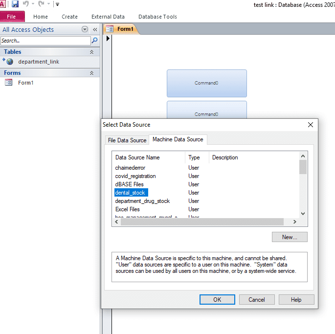

ลองสร้าง code link table จาก ODBC ดังนี้
Private Sub Command0_Click()
    DoCmd.DeleteObject acTable, "table_chai_leave_main"
    DoCmd.TransferDatabase acLink, "ODBC Database", "ODBC;DATABASE=ps_hospital_management;DNS=hos_management_mysql_sever243;OPTION=0;PORT=3306;SERVER=192.168.0.243;LANGUAGE=Thai;", acTable, "table_chai_leave_main", "table_chai_leave_main"
แต่เมื่อกดปุ่มคำสั่ง ก็ปรากฏ หน้าจอถาม Data Source ODBC อีก ทั้งที่ใน code ก็ใส่ DNS แล้ว ไม่ทราบว่าต้องแก้ไขอย่างไรครับ อยากให้กดปุ่มแล้วให้สร้าง link table ให้เลย

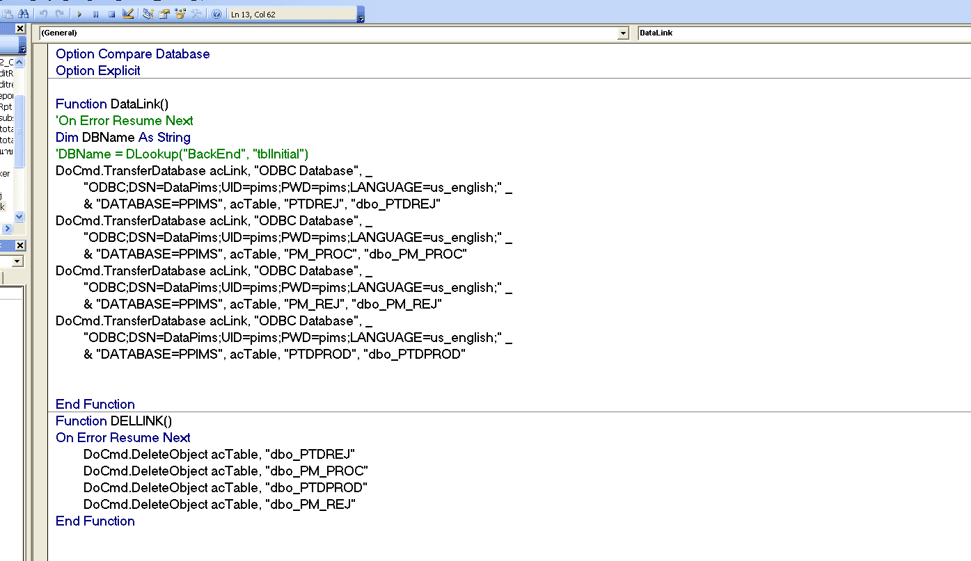

sjs
ผมใช้แบบนี้
โพสต์นี้ได้รับคำขอบคุณจาก: chai

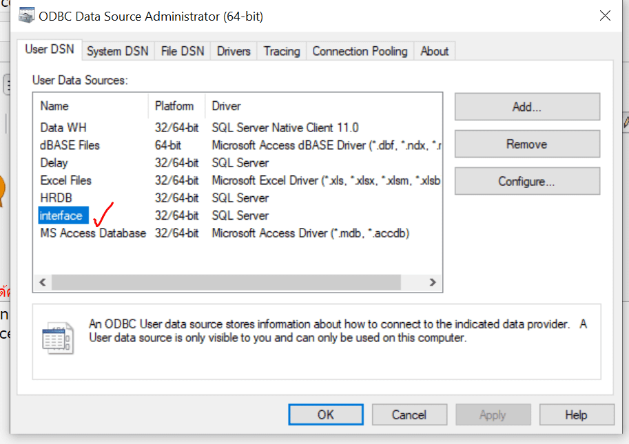

12 ก.พ. 65 , 05:30:57
แดนชัย
ขอรบกวนช่วยแนะนำวิธีการทำหน่อยครับ หรือมีตัวอย่างที่ใช้งานด้วยก็ดีครับ
             %%%ตอนนี้ผมใช้ลิงค์ตารางโดยตรง%%%
12 ก.พ. 65 , 12:05:02
แดนชัย
ผมมีตาราง 3 ตาราง Tb_Login,Tb_Recuit,Sdgorat_reservist
12 ก.พ. 65 , 16:26:24
