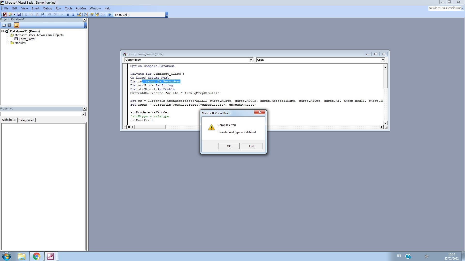

ขอบคุณมากครับ แต่ทำตามที่อาจารย์สอนแล้วมันขึ้น Error ตามภาพครับ ID : r7ubwj-214b39
2022-02-25 10:19:31
25 ก.พ. 65 , 12:59:24
รูปภาพที่อัพไปกด"Copy BBCode"มาวางในกระทู้ครับ

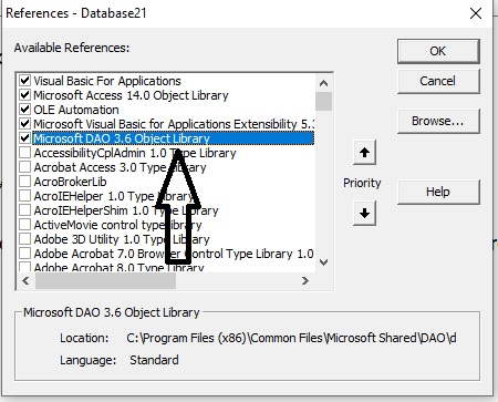

03 มี.ค. 65 , 11:16:24
ลองใช้ DAO ดูนะครับผมไม่แน่ใจว่าได้ไหมแต่รุ่นเก่าๆ ใช้ตัวนี้
เช่น
 Dim rs As DAO.Recordset
 Dim rsOut As DAO.Recordset
ลองดูนะครับ
และเช็คตรง
หน้าเขียนโค้ด > Tool > Reference
โพสต์นี้ได้รับคำขอบคุณจาก: Eik Q Sang, Pongsak
03 มี.ค. 65 , 11:58:41
Pongsak
  • กระทู้: 6
ขอบคุณมากใช้ได้แล้วครับ
