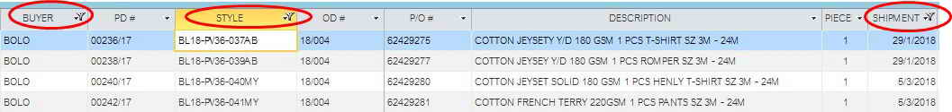

รบกวนสอบถามครับ หากผมต้องการกดปุ่ม PRINT แล้วให้มันเปิดหน้ารายงานขึ้นมา โดยจะแสดงข้อมูลตามที่เราใช้ตัวกรองในแต่ละ Column พูดง่ายๆคือข้อมูลแสดงบนฟอร์มแบบไหน บนหน้ารายงานก็เป็นแบบนั้นอะครับ (ผมจะมี report ที่สร้างไว้แล้วชื่อ PYN ) ไม่ทราบต้องใช้คำสั่งอะไรครับ
เท่าที่หาข้อมูลดูจะมีคำสั่ง DoCmd.OpenReport strReportname, acViewPreview,"[ID] = & Me.ID"
แต่มันจะแสดงแค่ record เดียวตามที่ตำแหน่งเม๊าส์เราอยู่ครับ

ขอบคุณครับอาจารย์ แต่ผมก็ยังไม่เข้าใจอยู่ดี จะว่าโง่ก็ได้ครับ ยกตัวอย่างถ้าผมใช้ตัวกรองใน data sheet ผมสามารถกรองได้หลายเงื่อนไขเลย เช่น จะเลือก print เฉพาะลูกค้า BOLO และเลือกบาง Style และเลือกบาง shipment ใน Query มันจะยังไงอะครับ เป็นไปได้พอแนะนำตัวอย่างเพื่อให้เห็นภาพได้หรือเปล่าครับ ขอบคุณครับ
