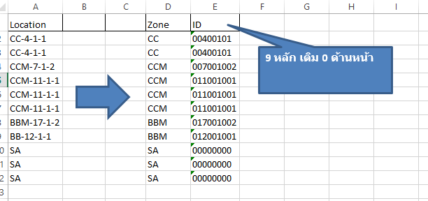

จากรูปด้านล่างมีข้อมูลฟิลด์ Locationอยู่ค่ะ
อยากทำQuery ให้แยกเป็น 2ฟิลด์ โดยมีเครื่องหมาย - เป็นตัวแยก
และเติม0ด้านหน้าแต่ละหลักในวรรค - ให้ครบ 9หลัก
ส่วนชนิดที่ไม่มี- ก็แยกตามรูปเลยค่ะ
รบกวนขอแนวทางด้วยค่ะ

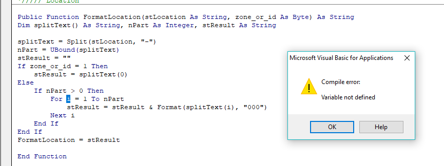

ทำตามตัวอย่างขึ้นError แบบนี้ค่ะ

เพิ่ม i As Integer เข้าไปบรรทัดนี้ครับ
Dim splitText() As String, nPart As Integer, stResult As String, i As Integer

คือถ้าต้องการเปลี่ยน เช่น
CC-4-1-1 เป็น  zone= CC,   ID= 00400101 (3หลัก 3หลัก 2หลัก) จากเดิมที่เป็น 004001001
ต้องเปลี่ยนจุดไหนบ้างคะ
ขอบคุณค่ะ
