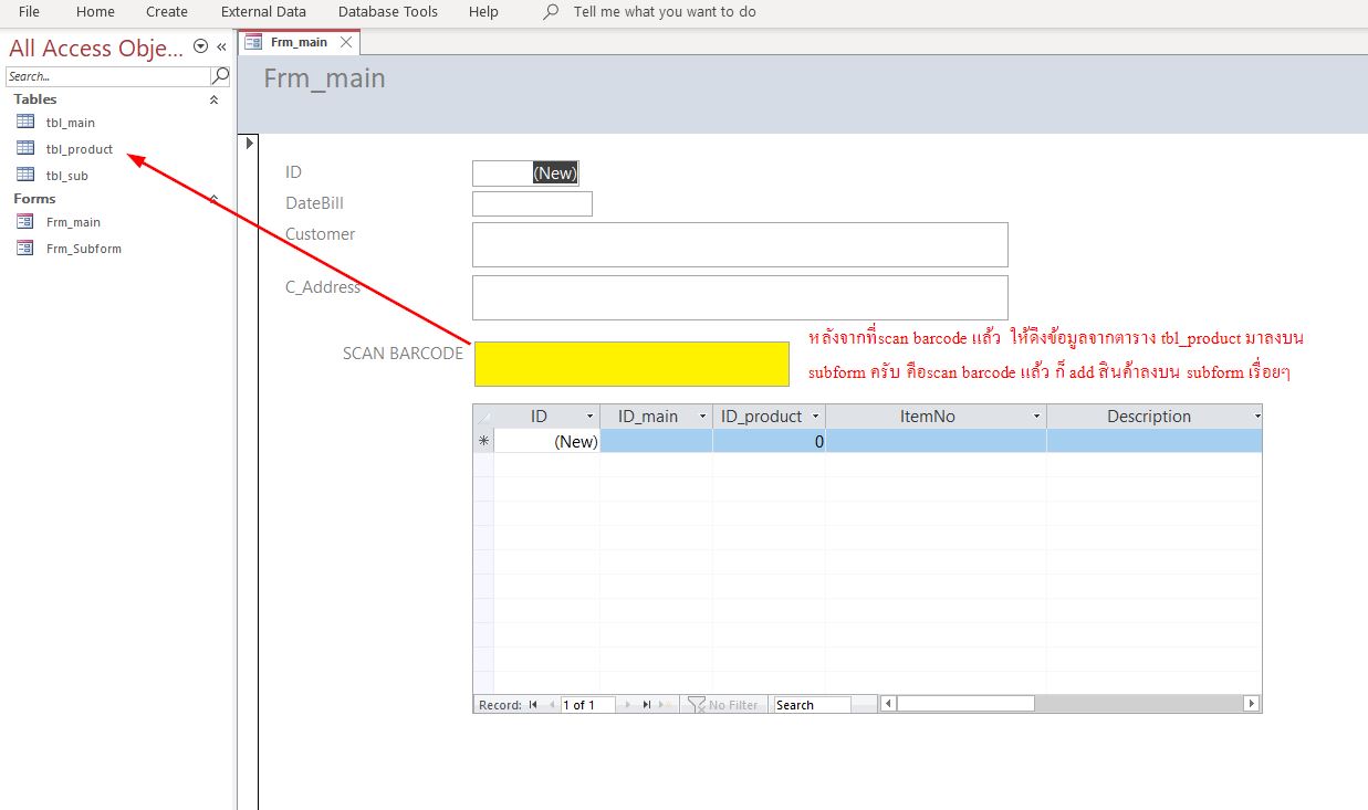

รบกวนสอบถามอาจารย์ทุกท่านนะครับ คือผมจะทำฟอร์มโปรแกรมขาย โดยมีลักษณะเป็นฟอร์มที่มี main form และ subform โดยที่บน main form จะมี text box เพื่อรับค่า barcode เวลาเราสแกนบาร์โค้ดบนสินค้า1ครั้ง ก็ให้เพิ่มสินค้า item นั้นๆลงบน subform ยิงแต่ละอันก็เพิ่มลง subform ไปเรื่อยๆครับ
ปล.เคยมีอาจารย์ OddyWriter แนะนำไว้ก่อนหน้านี้ให้ใช้การ append query โดยใส่คำสั่ง append query บน event after update ของ text box scan barcode ผมทำได้แล้วครับ แต่อันนั้นเป็น form ที่ไม่มี subform พอมาเป็นแบบมี subform เลยทำไม่เป็นครับ
ทั้งนีผมได้แนบตัวอย่างฟอร์มมาให้ดูด้วยครับ รบกวนด้วยนะครับ
ปล.แล้วเป็นไปได้ไหมครับ หากสแกนแล้วเป็นบาร์โค้ดเดียวกัน คือสินค้าเป็นitemเดียวกัน ก็ให้นับจำนวนเพิ่มเข้าไปเลย
เช่นยิงครั้งที่1 สินค้าitem A = 1 ชิ้น พอยิงสินค้าA อีก จำนวนก็จะเพิ่มเป็น2ชิ้น โดยที่บรรทัดไม่เพิ่ม

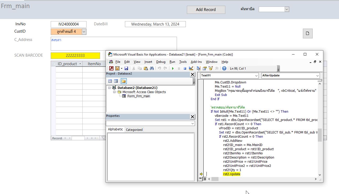

1.เวลา Ad Record ใหม่ พิมพ์เลข barcode แล้วกด enter หรือกด tab จะไม่มีอะไรเกิดขึ้นครับ หรือบางครั้งก็ขึ้น error ตามรูป
2.กรณีเรายิง barcode เกิน เราจะลบยอดนั้นได้อย่างไรครับ เช่น item A ยิงไป4 แต่ของจริงแค่3 อยากลบออก1
ขอบคุณมากครับ

ได้แล้วครับ ไม่พบปัญหาดังกล่าวแล้ว
ปล.แล้วหากยิงรายการนั้นๆเกิน เราจะลบออกยังไงครับ
