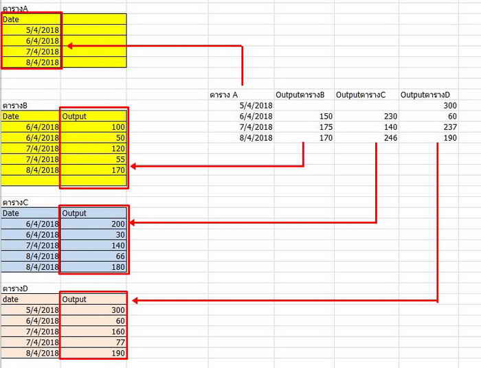

รบกวนสอบถามครับ ผมจะทำ Query ยังไงเพื่อดึง Output จากตาราง B,C,D ที่วันที่ตรงกับตาราง A ได้ครับ โดย Output ที่มีวันที่เหมือนกันให้นำมารวมกัน ตามรูปครับ

ให้ตาราง A ชื่อ TA มีฟิลด์ชื่อ DateA
ให้ตาราง B ชื่อ TB มีฟิลด์ชื่อ DateB และ Output
ให้ตาราง C ชื่อ TC มีฟิลด์ชื่อ DateC และ Output
ให้สร้างคิวรี่ชื่อ JoinOutput ซึ่งมี SQL เป็น
SELECT TA.DateA, TB.Output, "OutputB" AS HeadName FROM TA LEFT JOIN TB ON TA.DateA = TB.dateB
UNION ALL
SELECT TA.DateA, TC.Output, "OutputC" AS HeadName FROM TA LEFT JOIN TC ON TA.DateA = TC.dateC
UNION ALL
ให้สร้างคิวรี่ชื่อ FinalOutput ซึ่งมี SQL เป็น
TRANSFORM Sum(JoinOutput.Output) AS SumOfOutput
SELECT JoinOutput.DateA
FROM JoinOutput
GROUP BY JoinOutput.DateA
PIVOT JoinOutput.HeadName;
รัน FinalOutput ก็จะได้ผลลัพธ์ที่ต้องการครับ

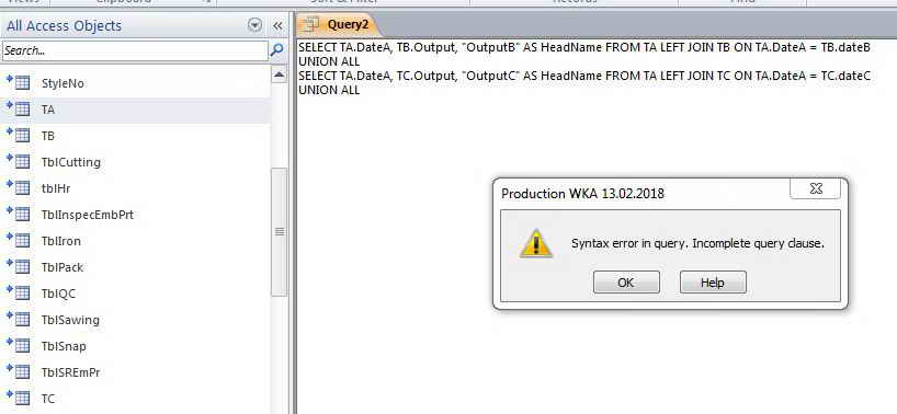

เพิ่งจะได้ลองทำตามที่อาจารย์แนะนำครับ ขึ้น error ตามรูป ไม่รู้ว่าผิดตรงไหนครับ

ถ้าไม่มีเชื่อมเทเบิลอื่นต่อไปอีกแล้ว ก็ไม่ต้องมีคำว่า UNION ALL ปิดท้ายครับ

ทำได้แล้วครับ ขอบคุณมากครับอาจารย์

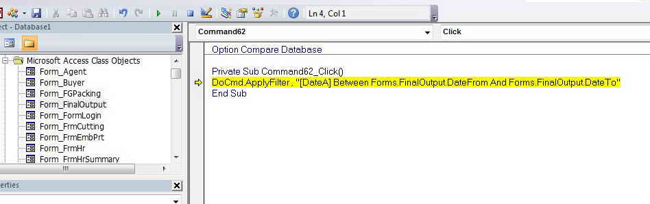

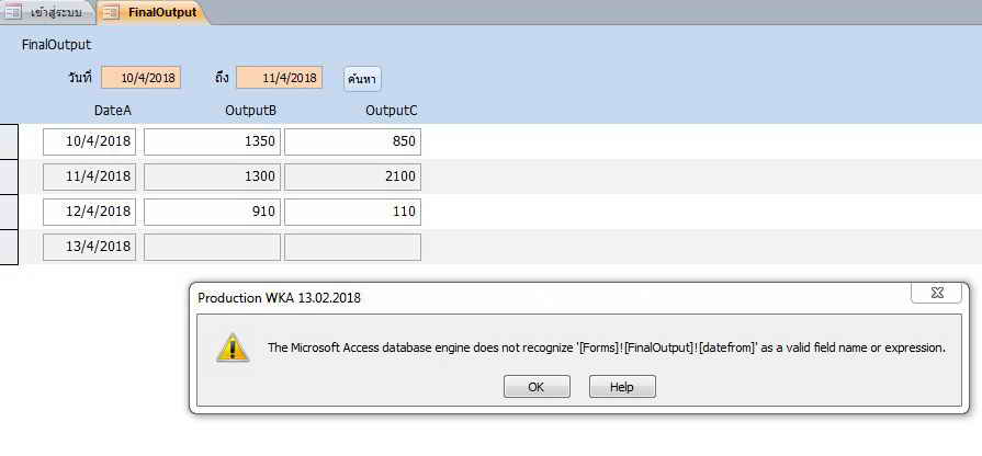

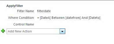

อาจารย์ครับ รบกวนสอบถามเพิ่มเติมนะครับ หลังจากสร้าง Query FinalOutput แล้วสร้างฟอร์มจาก query FinalOutputแล้ว ทำไมผมใช้ macro apply filter เพื่อกรองวันที่ไม่ได้อะครับ ขึ้น error ตามรูป สร้างจาก vba ก็error เหมือนกันเลย

ไม่ต้องอ้างคำสั่ง form!... แล้วคับ ใส่ชื่อ control ที่ ระบุวันที่ได้เลย
19 เม.ย. 61 , 14:17:40
> > สอบถามการทำ Query ข้อมูลจากตารางครับ
« ตอบกลับ #7 เมื่อ: 19 เม.ย. 61 , 14:17:40 »
ก็ยังไม่ได้ครับ

นำไปใว้ในปุ่มสถานะ Click
Me.Filter = "[DateA] Between Forms.FinalOutput.DateFrom And Forms.FinalOutput.DateTo"
Me.FilterOn = True
หรือ จะใช้  DoCmd.ApplyFilter ก็ทำได้ ตัวอย่างตามนี้ครับ
DoCmd.ApplyFilter , "[DateA] Between Forms.FinalOutput.DateFrom And Forms.FinalOutput.DateTo"

ต้องขอบคุณมากสำหรับความช่วยเหลือนะครับ แต่ยังคงไม่ได้ครับ ปกติผมใช้คำสั่งพวกนี้กับฟอร์มที่สร้างจาก query ก็ไม่มีปัญหาอะไร สังเกตว่าฟอร์มนี้สร้างจาก query ที่เป็น crosstab query ก็เลยไม่รู้ว่าต้องทำยังไงครับ

ติดปัญหาจริงๆด้วยครับท่านแต่ถ้าจะสร้างดัดแปลงการค้นหาแบบนี้ได้ไหม
1.เมื่อได้ Crosstab มาแล้ว ให้ Append มายัง ตารางใหม่ และ กำหนด Form กับตารางใหม่นั้นมันก็จะสามารถค้นหาได้เหมือนกันครับ
Private Sub Command62_Click()
Private Sub Form_Open(Cancel As Integer)
    DoCmd.SetWarnings False
    DoCmd.RunSQL "DELETE * FROM TblFinalOutput"
    DoCmd.OpenQuery "MakeTblFinalOutput", acViewNormal
    Me.Form.Requery

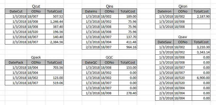

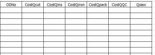

รบกวนสอบถามเพิ่มเติมนะครับ ที่ผมเคยเกริ่นไว้
 ผมมีข้อมูลที่ Query มาได้ทั้งหมด 6 query ดังรูป
และอยากให้ได้ Output ออกมาโดยที่ สมมติหากเรากรองวันที่ 1/3/2018 ถึง 31/3/2018 ให้ ODNo ที่อยู่ในช่วงของวันที่ที่เรากรอง ODNoไหนที่เหมือนกันดึงมาแสดงแค่อันเดียว และเอา TotalCost ของODNo นั้นมารวมกัน คล้ายๆตามตารางที่ด้านล่างนี้ครับ

หลายคิวรี่เลย มีตัวอย่างไหมครับ ผมพอจะคิดแนวทางออกละ

เพื่อให้เข้าใจง่ายๆผมสร้างdataมาให้ดูครับ โดยเปลี่ยนจาก query มาสร้างเป็นข้อมูลตารางแทน เนื่องจาก Query มันเชื่อมโยงกันเยอะเอามาไม่หมดครับ
รบกวนด้วยนะครับ
