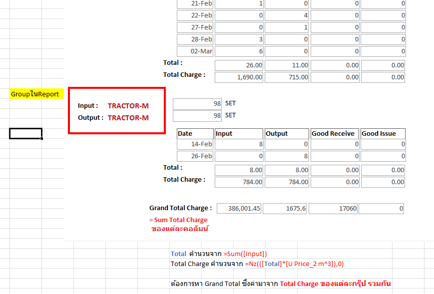

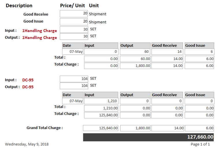

จากรูปต้องการหาค่า Grand Total ใน Report Footer
Total  คำนวนจาก =Sum([Input])
Total Charge คำนวนจาก =Nz(([Total]*[U Price_2 m^3]),0)    **U Price_2 m^3ในรูปตัวอย่างของGroupนี้ คือค่า98
ต้องการหา Grand Total ซึ่งค่ามาจาก Total Charge ของแต่ละกรุ๊ป รวมกันค่ะ
จากตัวอย่างที่สามารถทำได้ในแถวGrand Total Charge  คือ Sumของแต่ละInput ค่ะ นอกนั้นลองแล้วError หรือรวมค่าไม่ได้ค่ะ

« ตอบกลับ #1 เมื่อ: 26 เม.ย. 61 , 15:55:57 »
สร้าง TextBox ขึ้นมาชื่อ SumTotal กำหนดให้
 Control source =[Total Charge]
 Running Sum = Over All
 Visible = No
แล้วเอาไปวางไว้ใน section เดียวกัน หรือใกล้ๆกันกับ Total Charge
แล้วที่ Grand Total กำหนดให้ Control source =[SumTotal]

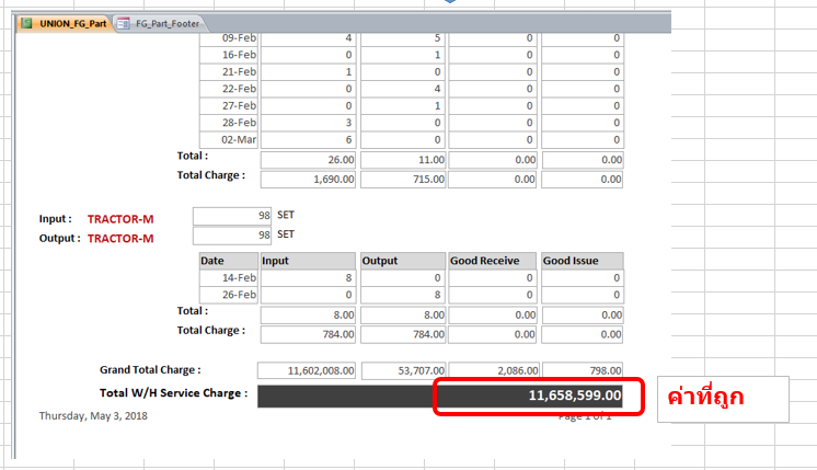

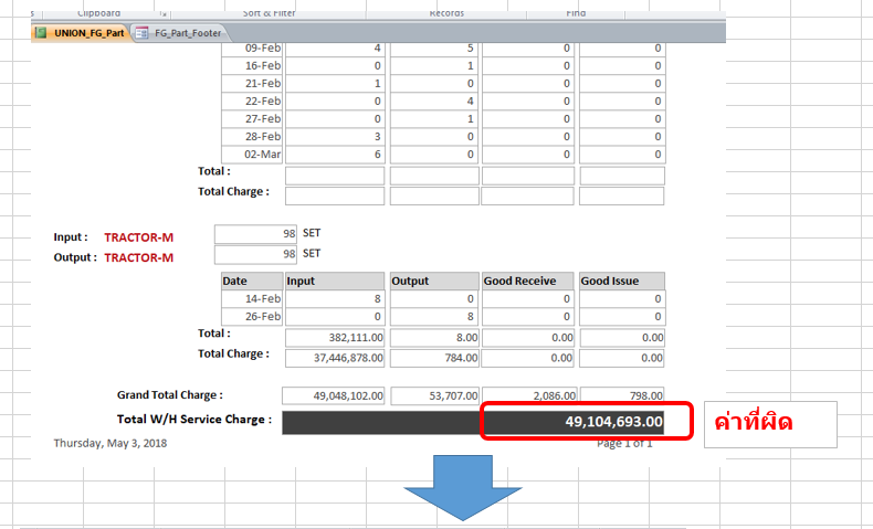

สอบถามเพิ่มเติมค่ะ
จากรูปได้สร้างบวกค่า Total W/H Service Charge :ซึ่งได้จากแถวGrand Total Charge บวกกัน
แต่เวลาเปิดหน้าReportมาครั้งแรกค่าช่องTotal W/H Service Charจะไม่ถูกต้อง แต่พอรอสัก1-2วิ ค่าที่ถูกก็รันขึ้นมาเอง
ทีนี้จะต้องนำค่า Total W/H Service Charge ไปอ้างอิงในหน้าถัดไป
ซึ่งถ้าเปิดหน้าReportนี้มาและกดไปหน้าถัดไปเลย จะนำเอาข้อมูลที่ไม่ถูกต้องไปคำนวน (คือค่า49,104,693)
อยากทราบวิธีแก้ไขได้ค่ะ

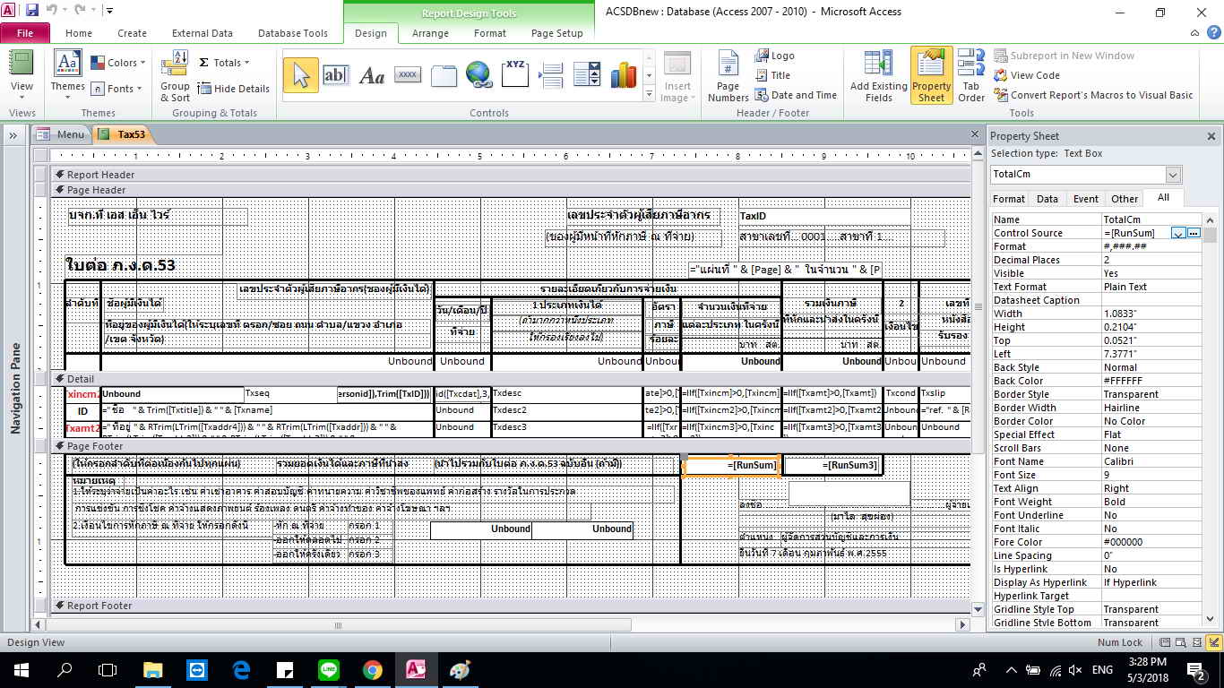

จำได้ว่าเคยทำแล้วค่าไม่ตรงเวลาเลื่อนหน้ารายงานไปหน้าถัดไป ผมเขียนรับค่าแล้วเอาไปใส่อีกหน้าครับ
ผมก็อธิบายไม่ถูก เขียนแล้วก็ debug ค่ามาดู ทำไปเรื่อย ลองอ่านดูนะครับ
Option Compare Database
Dim x As Double
Dim X2 As Double
Dim P1(100)
Dim P2(100)
Private Sub Detail_Print(Cancel As Integer, PrintCount As Integer)
  If IsNull(Me.Text4.Value) = True Then
        Me.Text59.ForeColor = RGB(255, 255, 255)
    Me.Text84.Value = " ลำดับที่ในหนังสือรับรองฯ  "
Private Sub PageFooterSection_Print(Cancel As Integer, PrintCount As Integer)
Me!PageSum = Me!RunSum - x
x = Me!RunSum
Me!PageSum3 = Me!RunSum3 - X2
X2 = Me!RunSum3
            P1(Page) = RunSum
            P2(Page) = RunSum3
Private Sub PageHeaderSection_Print(Cancel As Integer, PrintCount As Integer)
Dim P As Double
   If Forms!menu!FrameA.Value = 1 Then
        Me.lblFac.Caption = "สาขาเลขที่... " & Forms!menu!Fac.Column(0) & "....." & Forms!menu!Fac.Column(1) & "...."
    Me.txtP1 = P1(Page - 1)
    Me.txtP2 = P2(Page - 1)
Private Sub Report_NoData(Cancel As Integer)
    MsgBox "Nodata "
    Cancel = True
Private Sub ReportHeader_Format(Cancel As Integer, FormatCount As Integer)
  ' Me.rptlblRptCode.Caption = Forms!menu!reportcode.Column(1)
    Me.Text65.Value = "ยอดยกมา"
      x = 0
        X2 = 0

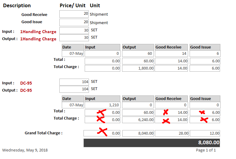

ตอนนี้เป็นๆหายๆค่ะ อยากทราบมีวิธีแก้อื่นไหมคะ
09 พ.ค. 61 , 13:41:56
Earth
> Sumค่า Grand Total ใน Report Footer
« ตอบกลับ #7 เมื่อ: 09 พ.ค. 61 , 13:41:56 »
คือบางครั้งเปืดหน้ารายงานข้อมูลก็ถูกต้อง
แต่บางครั้ง(ส่วนใหญ่) พอเปิดรายงานค่ากลับเปลี่ยน อยากทราบสาเหตุสามารถแก้ไขข้อผิดพลาดได้ยังไงบ้างคะ

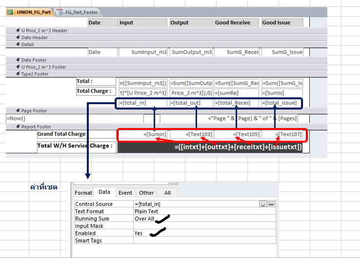

09 พ.ค. 61 , 17:03:26
« ตอบกลับ #9 เมื่อ: 09 พ.ค. 61 , 17:03:26 »
ที่ ตัว Report Event  On Load
ใส่คำสั่ง Me.Report.requery
ครับอาการแบบนั้นหายไปแน่นอน
« แก้ไขครั้งสุดท้าย: 09 พ.ค. 61 , 17:06:12 โดย Newbies »
09 พ.ค. 61 , 19:44:03
Earth
« ตอบกลับ #10 เมื่อ: 09 พ.ค. 61 , 19:44:03 »
ตอนนี้ทำได้แล้วค่ะ Errorค่าตัวเลขที่เพี้ยนไปเกิดจากแถว Grand total charge
เลยทำแถวนี้ใหม่โดยสร้างunbound textbox แล้วใส่โค้ดแทนการดึงค่าจากในแถวTotal chargeค่ะ
Grand ใช้การแปลงกลับไปเป็นจำนวนเต็มก่อน
แล้ว เอาไปใส่ใน textbox ของกลุ่ม Grand Total Charge
Private Sub Report_Load()
Dim Ain, Aout, Arecei, Aissue As Integer
Ain = Sumin
Aout = Text103
Arecei = Text105
Aissue = Text107
intxt = Ain
outtxt = Aout
receitxt = Arecei
issuetxt = Aissue
ปล. ขอบคุณ คุณNewbiesค้า
