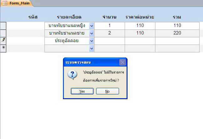

ผมว่าถ้าต้องการจะหาค่าที่ไม่ได้อยู่ในรายการนั้นใช้ Event NotInList ดีกว่าครับดังในรายการนี้
เป็นคำสั่งที่กำหนดไว้ที่ตัว Combobox ครับ เมื่อไม่มีในรายการให้ แจ้งเตือน ถ้าตอบ Yes ก็จะเปิดฟอร์มที่ต้องการให้เรา
Private Sub ReviewParts_NotInList(NewData As String, Response As Integer)
    Dim i As Integer
    Dim Msg As String
    If NewData = "" Then Exit Sub
    Msg = "'" & NewData & "' ไม่มีในรายการ" & vbCr & vbCr
    Msg = Msg & "ต้องการเพิ่มรายการใหม่ ?"
    i = MsgBox(Msg, vbQuestion + vbYesNo, "ระบบตรวจสอบ")
    If i = vbYes Then
        DoCmd.OpenForm "frmAddtbl_product", acNormal
        Response = acDataErrAdd
        Me.ReviewParts.Undo
        Response = acDataErrContinue

ตัวอย่างด้านล่างครับ

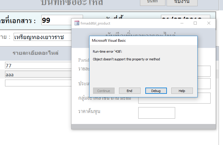

ลองทำดูแล้วพยายามแก้ code แต่มันขึ้น error  ตอนที่คำสั่งให้ Combo Box ทำ requery เนื่องจาก combo box อยู่ใน subform ชื่อ frmtbl_purdet จะต้องเขียนคำสั่งยังไงคะ
ตอนนี้เขียน code ตอนปิดฟอร์มที่บันทึกรายการอะไหล่ แล้วสั่งไป requery คอมโบ้บอกซ์ซี่งอยู่ใน subform ชื่อ frmtbl_purdet แล้วมันขี้น error ตลอด

02 พ.ค. 61 , 15:32:27
สุภาพร
ลองทำตามที่คุณ Pizza_p แนะนำ
Private Sub Form_Close()
   Forms.[ชื่อMain_Form].frmtbl_Purdet.Form.Part_desc.Requery
มันขึ้น error '438' Object doesn't support this property or method. ค่ะ
ลองตัด form เหลือ
Forms.[ชื่อMain_Form].frmtbl_Purdet.Part_desc.Requery
ก็ขึ้น error เดียวกันค่ะ
รบกวนท่านผู้รู้แนะนำ ด้วยค่ะ
