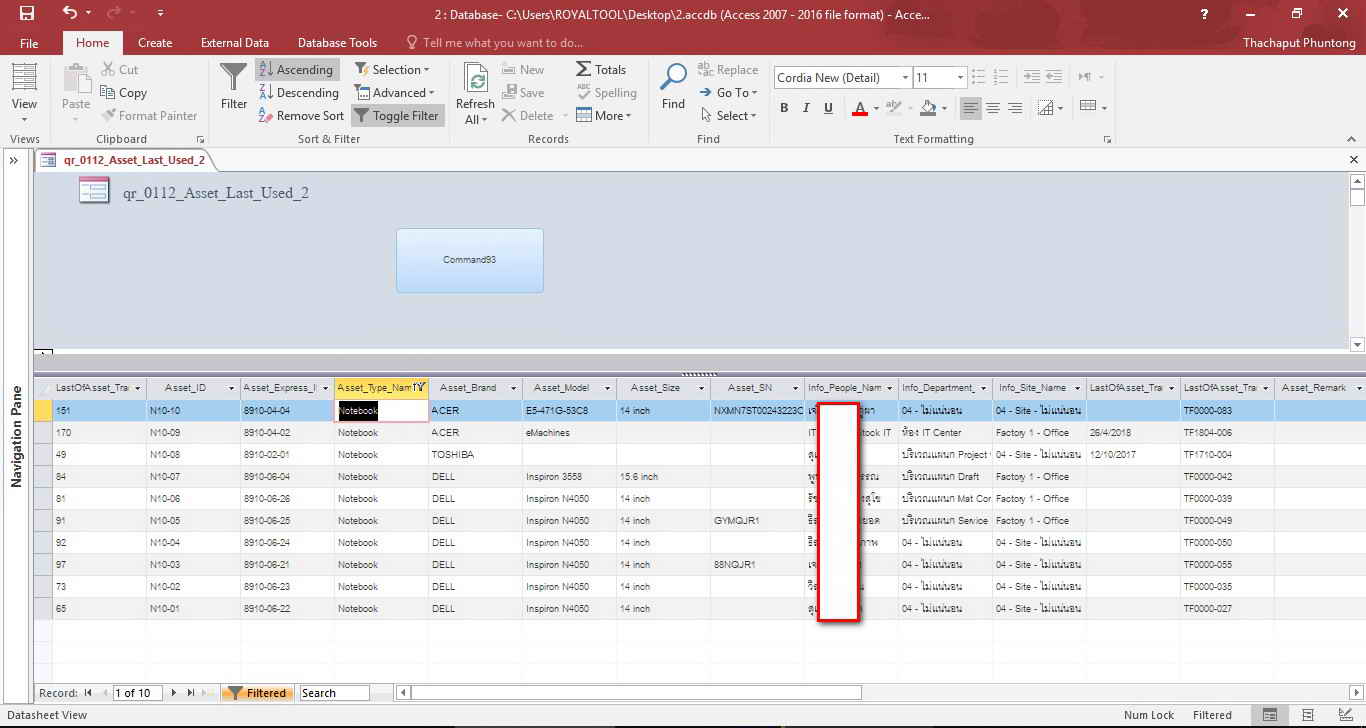

จากรูปคือผมอยากให้พอกดปุ่มแล้วสามารถสั่งพิมพ์ Report จาก Filter ในแบบฟอร์มนี้ได้ครับ
ไม่ทราบว่าต้องใช้คำสั่ง VBA ว่าอย่างไรบ้างครับ

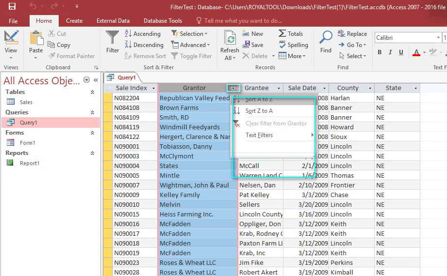

ผมสงสัยครับว่าไฟล์ที่คุณ Newbies แนบมา
ทำไมเวลากดที่รูปสามเหลี่ยม เพื่อดู filter ของ Query แล้วไม่มีขึ้นอะไรมาให้เลือกเลยอ่ะครับ
09 พ.ค. 61 , 14:25:57
> > ต้องการสั่งพิมพ์ Report จาก Filter ใน Split Form
« ตอบกลับ #13 เมื่อ: 09 พ.ค. 61 , 14:25:57 »
ที่บางรายการมีให้เลือก ติ๊กด้านล่างได้ แต่อีก คอลัมน์ไม่สามารถติ๊กเลือกได้ เพราะ ข้อมูลมีความหลากหลายของข้อมูลในคอลั้มน์นั้นมากเกินไป ถ้าต้องการ Filter ก็กด ไปพิมพ์ Filter เอาได้ครับ แต่แบบติ๊กเลือกไม่มีให้ใช้
