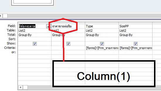

แล้วถ้าเราจะดึงข้อมูลของ ราคาต่อรีม ในตาราง ราคากระดาษ มาด้วยโดยใช้เงื่อนไขเดียวกันกับ combobox ต้องทำยังไงครับ
12 พ.ค. 61 , 10:39:11
ใส่คำสั่งเพิ่มเข้าไปเพื่อให้ ราคามาแสดงใน textbox ชื่อ PricePaper
โดยเราจะให้ เช็คทุก Combobox และ สามารถคำนวนราคาได้ เมื่อเราเลือก Combobox ใดๆ ก็ตาม ราคาจะเปลี่ยนให้
Sub GroupRecal()
Me.cbType.Requery
Me.cbSize.Requery
Me.cbBrand.Requery
Me.PricePaper = Me.cbBrand.Column(1)
อธิบาย คำสั่ง Me.cbBrand.Column(1)
คือรายการของ Combobox Fieldที่ 2 เพราะ Column เริ่มจาก (0) ( 0 คือ Field แรก)
ใน Code ผม Group คำสั่งไว้ 1 ชุด เวลาจะเรียกใช้ ก็แค่ใส่
Call GroupRecal
ลองดูครับ

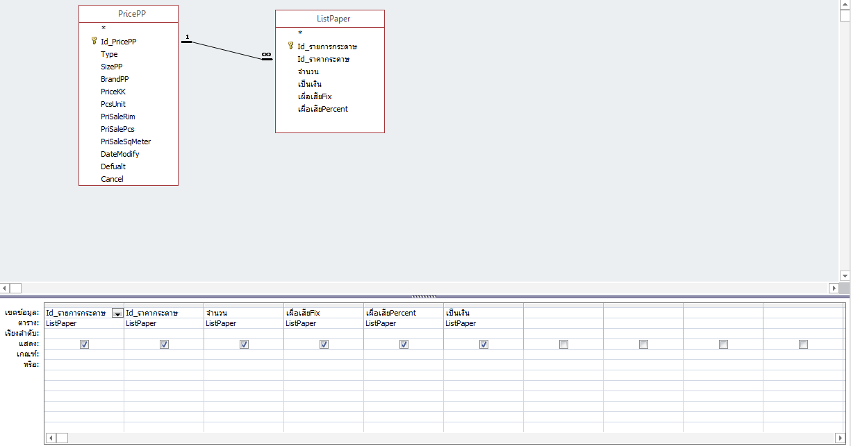

ต้องการนำค่าที่ได้จาก Query (Id_PricePP) มาใส่ใน recordsource (Id_ราคากระดาษ) ได้หรือเปล่าครับ
Query
Record Source
18 พ.ค. 61 , 20:06:17
Query
Record Source
ถ้าต้องการเพิ่มข้อมูล รายละเอียดข้อมูล ผมว่าทำบนฟอร์มดีกว่าครับ จากตัวอย่าง ข้อมูลหลักเป็น Autonumber และ Reletionship One to Many ถ้าคุณจะเพิ่มข้อมูล ในตารางหลัก คุณก็ต้องเพิ่ม ID ให้ตารางรองด้วย เพื้อกำหนดตารางรอง เช่่อมเป็นข้อมูลชุดเดียวกัน ลองส่งไฟล์มาครับผมทำตัวอย่างให้ดู
