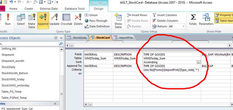

สอบถามการQuery Append โดยกรองเงื่อนไขตามComboboxค่ะ
จากกระทู้ https://www.thai-access.com/index.php?topic=196.msg609#msg609 ได้กรองข้อมูลจากQuery มาแสดง
แต่ในกระทู้นี้ในQueryชื่อว่า "StockCard"เพิ่มฟิลด์Remark และทำการAppend Query ไปไว้ในตาราง StockDaily

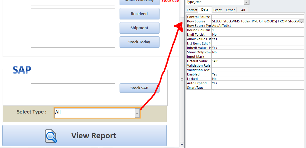

โดยกรองค่าในฟิลด์ Type OF GOODS ที่Comboboxในหน้าฟอร์มImportFrm ตามรูป
โค้ดในปุ่มViewในหน้าฟอร์ม ImportFrmคือ

และนี่คือหน้าตาฟอร์มที่กรองค่าจากCombobox
ปัญหาคือข้อมูลไม่ได้กรองให้ค่ะ แต่แสดงทั้งหมดแทน
ปล. จากกระทู้เดิมที่ทำสามารถกรองค่าได้ตามข้อมูลนี้เลยค่ะ แต่แค่เอามาปรับแก้ทำAppend Queryเพิ่มขึ้นค่ะ

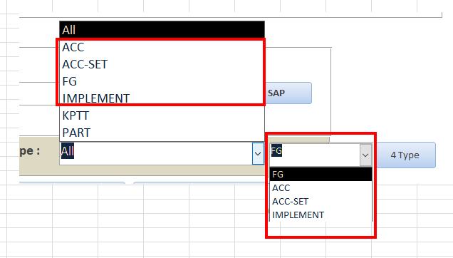

สอบถามจากกระทู้เพิ่มเติมค่ะ
จากรูปด้านล่างในตารางจะมีสินค้าอยู่หลายชนิด(ในกรอบแดงซ้าย)
จึงเพิ่มCombobox เลือกเฉพาะชนิดที่ต้องการ4 ชนิดจากทั้งหมด(ในกรอบแดงขวา)

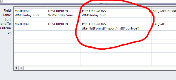

จากนั้น เมื่อกดปุ่ม 4Type ต้องการให้ Query กรองข้อมูลมาแค่ 4ชนิดนี้เท่านั้น (คือชนิดทั้งหมดในComboboxด้านขวา)
ต้องเขียน CriteriaในQueryยังไงหรอคะ

มัน fix 4 ตัวนี้หรือเปล่า หรือมีเงื่อนไขอะไรที่จะได้มาซึ่ง 4 ตัวดังกล่าว ถ้าไม่ได้มีเงื่อนไขพิเศษ ก็ hard code ไปเลย เช่น
In ("FG","ACC","ACC-SET","IMPLEMENT")

ไม่ได้ fix 4 ตัวนี้ค่ะ เพราะอาจมีเพิ่มค่าได้ในภายหลัง โดยในComboboxทางด้านขวาค่ามาจากAdd value เข้ามาเองค่ะ
ซึ่งสามารถเพิ่มTypeเพื่อกรองภายหลังได้อีก
ซึ่งจะให้แสดงค่าและพอกดปุ่ม 4Type จะกรองค่าทั้ง4ชนิดเลยค่ะ

กำหนดตารางขึ้นมาเก็บค่า ตารางชื่อ 4Type โดยอาจจะกำหนด Field ชื่อ Type นะครับ แล้วใส่รายการที่ต้องการนำมากรองไว้ได้เลย
ที่ Criteria ใส่
In (select [Type] from [4Type])
รายการจาก Type ทั้งหมดจะถูกนำมากรองสำหรับคิวรี่นั้นครับ
