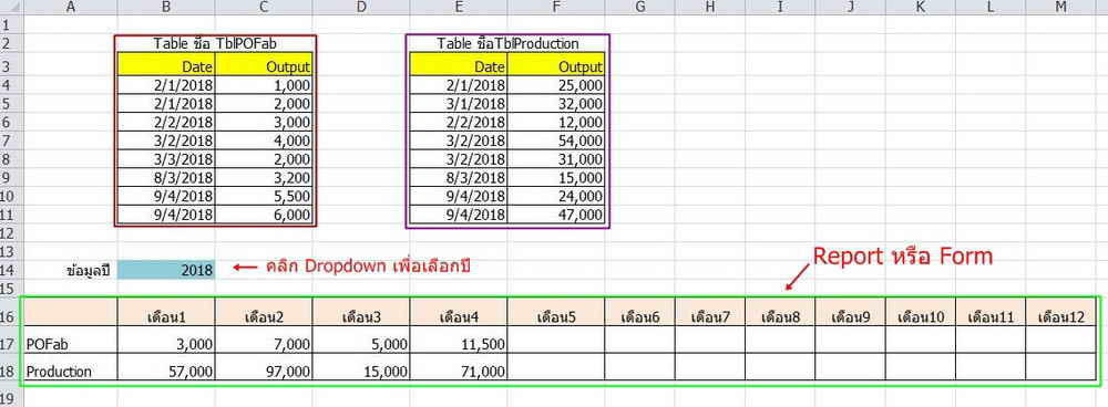

จากรูปข้อมูลมีอยู่2ตาราง ผมต้องการให้ออก report โดย ให้ คลิ๊กdropdown เพื่อเลือกปี แล้ว output ของแต่ละรายการก็จะแสดงตามแต่ละเดือนครับ ลอง Union วันที่ของ2ตาราง แล้ว sum ทั้ง2 output ก็ไม่ได้ครับ 555 ผมนี่ถามปัญหาประมาณนี้หลายครั้งละ ก็มีอาจารย์และพี่ๆมาสอนตลอด พอต้องปรับใช้นิดหน่อยก็ไปไม่เป็นทุกทีครับ

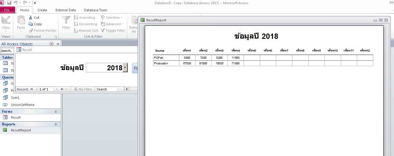

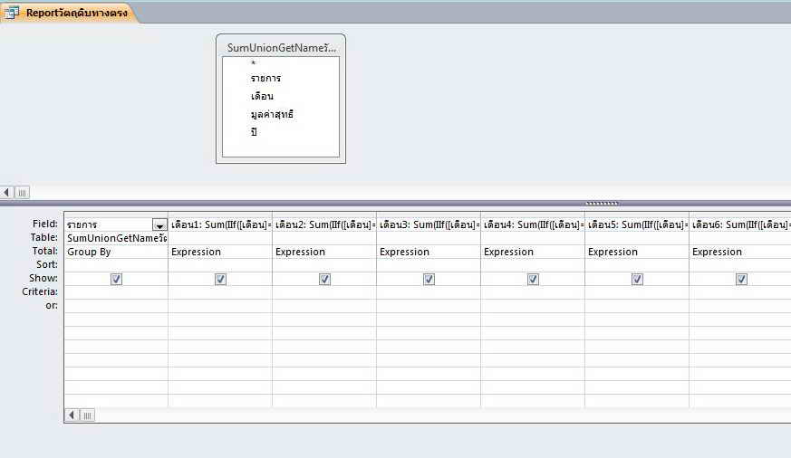

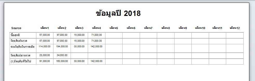

แบบใหม่เสร็จละครับ กดที่ form result แล้วเลือกปี จากนั้นรัน Report ดูครับ

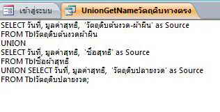

โดยขั้นแรก สร้างคิวรี่ Union ก่อนใส่
SELECT Date, Output,  'POFab' as Source
FROM TblPOFab
UNION SELECT Date, Output,  'Production' as Source
FROM TblProduction;
จะได้ข้อมูลและชื่อตารางมา

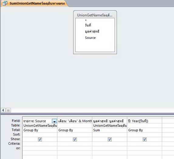

ขั้นที่สอง
กำหนด Year: Year([Date]) เพื่อให้ได้เฉพาะปีมา
กำหนด MONTH: "เดือน" & Month([Date])  จะได้ "เดือน 1,2,3,4,5.......12"
ตรง OutPut ให้ Sum
ขั้นที่สาม
SELECT Sum1.Source, Sum(IIf([Month]="เดือน1",([output]))) AS เดือน1, Sum(IIf([Month]="เดือน2",([output]))) AS เดือน2, Sum(IIf([Month]="เดือน3",([output]))) AS เดือน3, Sum(IIf([Month]="เดือน4",([output]))) AS เดือน4, Sum(IIf([Month]="เดือน5",([output]))) AS เดือน5, Sum(IIf([Month]="เดือน6",([output]))) AS เดือน6, Sum(IIf([Month]="เดือน7",([output]))) AS เดือน7, Sum(IIf([Month]="เดือน8",([output]))) AS เดือน8, Sum(IIf([Month]="เดือน9",([output]))) AS เดือน9, Sum(IIf([Month]="เดือน10",([output]))) AS เดือน10, Sum(IIf([Month]="เดือน11",([output]))) AS เดือน11, Sum(IIf([Month]="เดือน12",([output]))) AS เดือน12
FROM Sum1
GROUP BY Sum1.Source, Sum1.Year
HAVING (((Sum1.Year)=[Forms]![Result]![getYears]));
Group by Source  ไว้แล้วกำหนดที่ละเดือนเพื่อให้เข้าเงื่อนไขและแสดงผลทั้ง 12 เดือน
ตัวอย่างด้านล่าง

ลองอันใหม่ด้านบนครับ สร้างเงื่อนไขไว้รองรับแล้ว

ใช่ครับ คุณ prajak กำหนดที่ Union อันเดียวพอ
FROM TblPOFab
UNION
FROM TblProduction
UNION
SELECT ..............  'ตั้งชื่อ' as Source
FROM กำหนดTable;
กี่ตารางก็ได้คับ แต่ตอนจบ SQL เราค่อยใส่เครื่องหมาย ;  นะครับและ ไม่ต้องใส่ UNION ให้อันสุดท้ายนะครับ คิวรี่อื่นๆ กำหนดเหมือนเดิมครับ

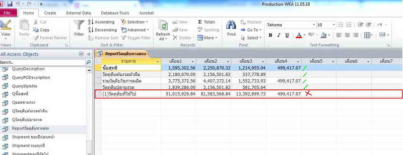

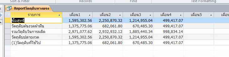

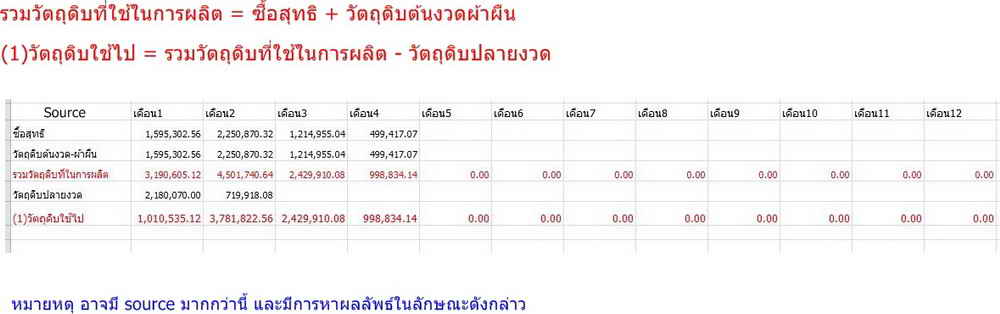

ผมนำไปประยุุกต์ใช้กับงาน เจอปัญหาว่าหน้า report ผมอยากเอา source บางตัวมา+หรือ - กัน มันจะสามารถทำได้หรือเปล่าครับ ตามรูป

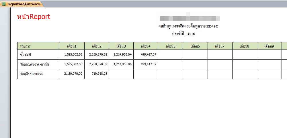

และนี่คือที่มาของ report ตามที่คุณปิ่นณรงค์สอนครับ

ก่อนเอามา union สร้างคิวรี่ มา บวก หรือ ลบให้เสร็จก่อน แล้วเอาคิวรี่นั้นมา union กันคับเดี่ยว ไว้จะเพิ่มเติมให้นะครับ

ผมกำหนดข้อมูลโดยตั้งชื่อคิวรี่ตามนี้นะครับ
SELECT Date1, Output,  'ซื้อสุทธิ' as Source,'01' as Row
FROM TblPOFabquery
UNION
SELECT Date1, Output,  'วัตถุดิบต้นงวด' as Source, '02' as Row
FROM tblProductionQuery
UNION
SELECT Date1, Output,  'รวมวัตุดิบในการผลิต' as Source,'03' as Row
FROM sum2
UNION
SELECT Date1, Output,  'วัตถุดิบปลายงวด' as Source,'04' as Row
FROM TblMaterialEndQuery
UNION
SELECT Date1, Output,  '(1)วัตถุดิบที่ใช้ไป' as Source, '05' as Row
FROM sum4;
วิธีการหาผลรวมของ รวมวัตถุดิบที่ใช้ในการผลิต  เราแค่ Union ALL ตารางทั้งสองแล้ว Format date เอาเฉพาะเดือนแล้ว Group by แล้ว Sum
(ดู Query Sum2)
FROM TblPOFabquery
UNION ALL SELECT Date1, Output
FROM TblProductionquery;

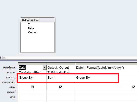

วิธีหาวัตุดิบที่ใช้ไป นำตารางวัตถุดิบปลายงวด(tblMaterialEndQuery) มา Group By แล้ว Sum ไว้ก่อน Format Date เอาแค่เดือนเหมือนเดิม ตั้งชื่อว่า Sum2_1
แล้วไปสร้างอีกคิวรี่นึง
กำหนดดังนี้
SELECT Sum2.Date1, Sum2_1.Output AS MaterialEnd, Sum2.OUTPUT AS MaterialSum, IIf(Not IsNull([MaterialEnd] And Not IsNull([MaterialSum])),[MaterialSUm]-[MaterialEnd],[MAterialSum]) AS [OUTPUT]
FROM Sum2_1 RIGHT JOIN Sum2 ON Sum2_1.Date1 = Sum2.Date1;
ก็จะได้ (1)วัตถุดิบที่ใช้ไป ครับ

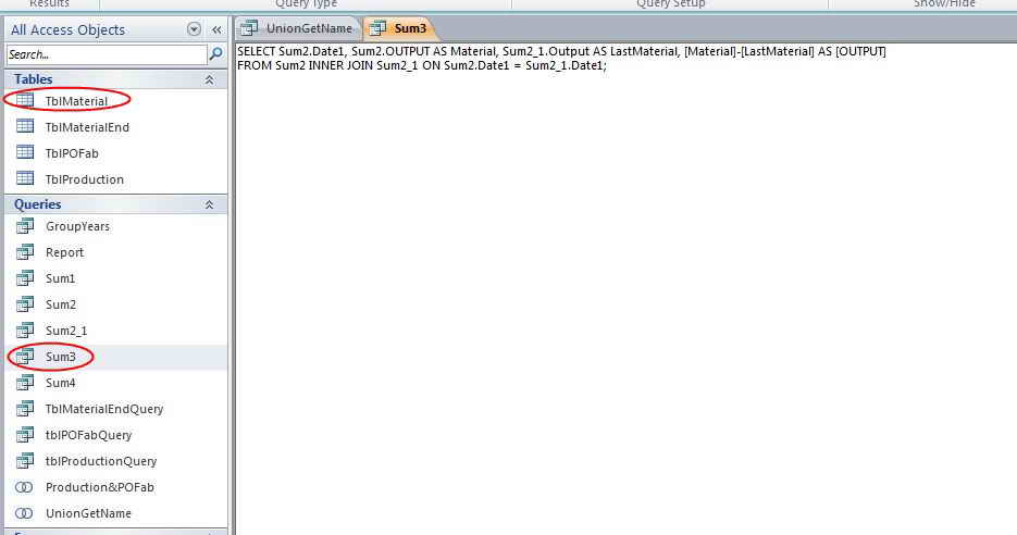

ลองทำดูแล้วครับ ติดตรงที่(1)วัตถุดิบที่ใช้ไป ค่าไม่ถูกครับ ค่าอื่นถูกต้องหมด ไม่ทราบว่าQuery Sum3 และ TblMaterialเอาไปใช้ตอนไหนครับ ของผมคิดว่าน่าจะผิดตรงจุดนี้แหละครับ
11 มิ.ย. 61 , 18:11:56
: สอบถามการ join Output ครับ
« ตอบกลับ #12 เมื่อ: 11 มิ.ย. 61 , 18:11:56 »
ใช้ คิวรี่ Sum3 จากตัวอย่างอันใหม่นะครับ

ที่จริงจากอันเก่าใช้คิวรี่ Sum4 สำหรับผลของ (1)วัตถุดิบที่ใช้ไป ซึ่งอันใหม่ผมลบ คิวรี่ Sum3 แล้วแก้ชื่อคิวรี Sum4 เป็น Sum3 แทน

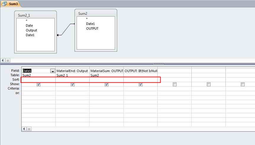

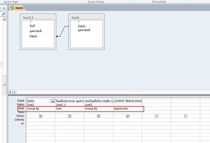

12 มิ.ย. 61 , 11:54:08
« ตอบกลับ #13 เมื่อ: 12 มิ.ย. 61 , 11:54:08 »
ทำได้แล้วครับ
แต่Query Sum3 ของผมถ้าเหมือนของคุณปิ่นณรงค์ผลลัพธ์มันจะไม่ได้ครับ ก็ไม่เข้าใจเหมือนกัน เลยใส่เป็นแบบนี้ครับ งงครับลองตั้งนาน
อันนี้ตัวอย่างของคุณปิ่นณรงค์
12 มิ.ย. 61 , 16:36:01
« ตอบกลับ #14 เมื่อ: 12 มิ.ย. 61 , 16:36:01 »
คิวรี่ sum2_1ที่ผมทำตัวอย่างผ่านการ Sumมาแล้ว จาก คิวรี่ก่อนหน้า พอมาถึง Sum3ก็ไม่ต้องSum อีกคับ
« แก้ไขครั้งสุดท้าย: 12 มิ.ย. 61 , 19:38:36 โดย ปิ่นณรงค์ »
