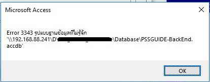

ช่วงนี้ หลังจากอัพเดท windows 10
error รูปแบบฐานข้อมูลไม่รู้จัก บ่อยมากครับ
แต่เวลาไปเปิดไฟล์ ฐานข้อมูลหลังบ้าน มันจะซ่อมแซ่มให้อัตโนมัติ ซึ่งก็กลับมาให้ได้ปกติ แล้วใช้ไปซักพักก็จะเป็นอีก ก็ซ่อมแซมกันไป
คืออยากทราบว่าใครมีวิธีแก้บ้างมั้ยครับ
เท่าที่หาข้อมูล error นี้เกิดจาก
- ความแตกต่างของเวอร์ชั่น
- ปัญหาด้านฮาร์ดแวร์ ซอฟแแวร์
- ไวรัส
ซึ่งดูแล้วเครื่องลูกข่ายก็ไม่ได้มีอะไรผิดปกติ access ก็ใช้เวอร์ชั่นเดียวกัน
