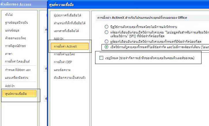

พอดีว่าต้องลง Ms Access ใหม่ เป็น 2013 จากเดิมที่เคยใช้ตัว 2010 แล้ว VBA มันไม่ทำงานครับ ต้องแก้ยังไง
ไปตั้งค่า Trust Center ครับ
1) trust center >> trust center setting > macro setting...
ตั้ง enable all...
2) trust center >> trust center setting > ActiveX setting...
ตั้ง enable all....
ไม่เลือก Save mode...
ตัวอย่างการตั้งค่า
https://www.ugetproject.com/wp/ms-office-access/ตั้งค่าให้vbaทำงาน.html
