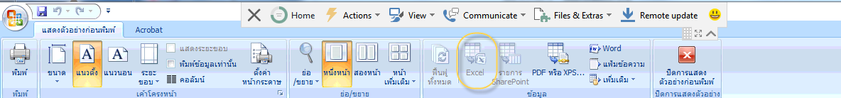

คือผมเขียน VBA จาก ACCESS ให้สามารถ  openReport ได้ ดังรูป สามารถ export เป็น excel ได้
แต่พอไปเปิดอีกเครื่อง ดันไม่สามารถ export excel ได้ ดังภาพ
ผมเลยคิดว่าไม่น่าจะเกี่ยวกับ vba น่าจะเกี่ยวกับการตั้งค่าที่โปรแกรมหรือต้องลงอะไรเพิ่ม ใครพอมีประสบการณ์รบกวนแสดงความคิดเห็นด้วยครับ

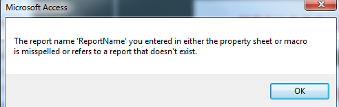

มันขึ้นดังภาพครับ
28 มิ.ย. 61 , 12:08:22
: การตั้งค่าให้ Report สามารถ Export Excel ได้
« ตอบกลับ #5 เมื่อ: 28 มิ.ย. 61 , 12:08:22 »
มันขึ้นดังภาพครับ
ใส่ชื่อ report ของคุณแทน ReportName คับ ตรงสีแดงที่ตัวอย่างคำสั่ง

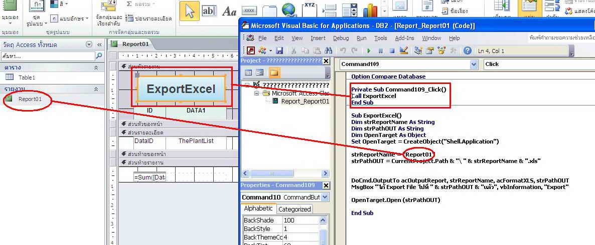

เอางี้ดีกว่าครับง่ายดี
เปิดรายงานขึ่นมาแล้วกดปุ้ม Export เพื่อให้ Export รายงานให้เราเลย
ที่ Code ให้สังเกตุว่ามีการอ้างถึงชื่อของรายงาน ถ้า รายงานท่านชื่ออื่นก็เอาซื้อมาใส่ให้ตรงกับที่ผม วงไว้
ตัวอย่างด้านล่าง
